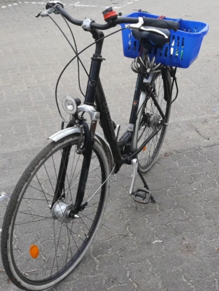

Nachdem ein 800EUR Fahrrad hier bei mir
nur ca 6 Jahre gehalten hat, gibts für mich auch nur noch gebrauchte bis
100EUR.
Und Räder mit tiefem Einstieg müssen es sein, es kann ja sein, dass man
an interessanten Funden vorbei kommt und der Gepäckträger hoch bestapelt
werden muss.
Der Wäschekorb ist erstaunlich stabil,
da stand jüngst auch wieder eine Microwelle drauf.
Für 500m zum Stütz...
