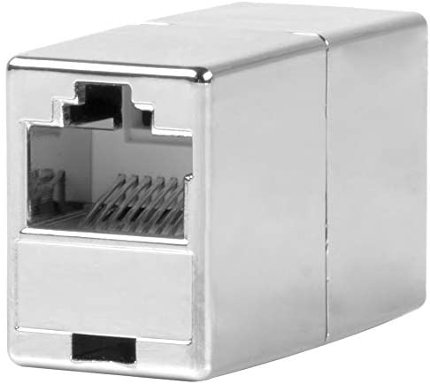

MaWin schrieb: > Nimm einfach einen kleinen günstigen 2 Port Switch aus China Wozu soll ein 2-Port Switch überhaupt gut sein? Im Anhang einer, der einen Link-Verlust an beide Ports per Ethernet weitergibt. Benötigt nicht mal eine Stromversorgung 😉 mfg mf
