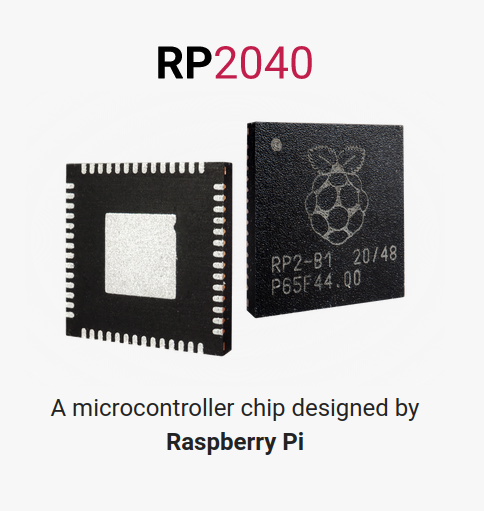

Im Mikrocontrollerbereich herrscht Bewegung. Die Raspberry Pi Foundation bietet ihren RP2040-Mikrocontroller ab sofort auch als alleinstehenden Chip (also ohne Platine) im freien Handel an. Zur Erinnerung handelt es sich dabei um einen zweikernigen Arm Cortex-M0+ mit 264KB RAM. Der WFI32 ist MicroChip’s Antwort auf den ESP32 – ein kombinatorischer WiFi-Controller im Stil des bekannten Vorbilds von Espressif.
RP2040: Standalone-Chip kostet einen Euro
War der RP2040 in einer immer größeren Menge von Evaluationsboards verfügbar, so beginnt nun die Auslieferung des Standalone-Chips. Unter der URL https://www.raspberrypi.org/products/rp2040/ darf der geneigte Käufer nach Eingabe seines Wunsch-Standorts aus einer Gruppe von Distributoren wählen.
Wie bei allen Produktauslieferungen der Raspberry Pi Foundation gilt, dass es anfangs nicht genug Produkte zur Befriedigung der Nachfrage gibt: Ob man dies als Indikation der Lieferfähigkeit für große Orders sehen möchte, muss jeder Konstruktor selbst entscheiden. Sei dem wie es sei, ist im Bereich der großen Distributoren nur noch RS Components vertreten – eine Rolle mit 500 Chips kostet etewa 500 EUR, die Auslieferung ist für August avisiert. Farnell listen den Chip (derzeit) überhaupt nicht.

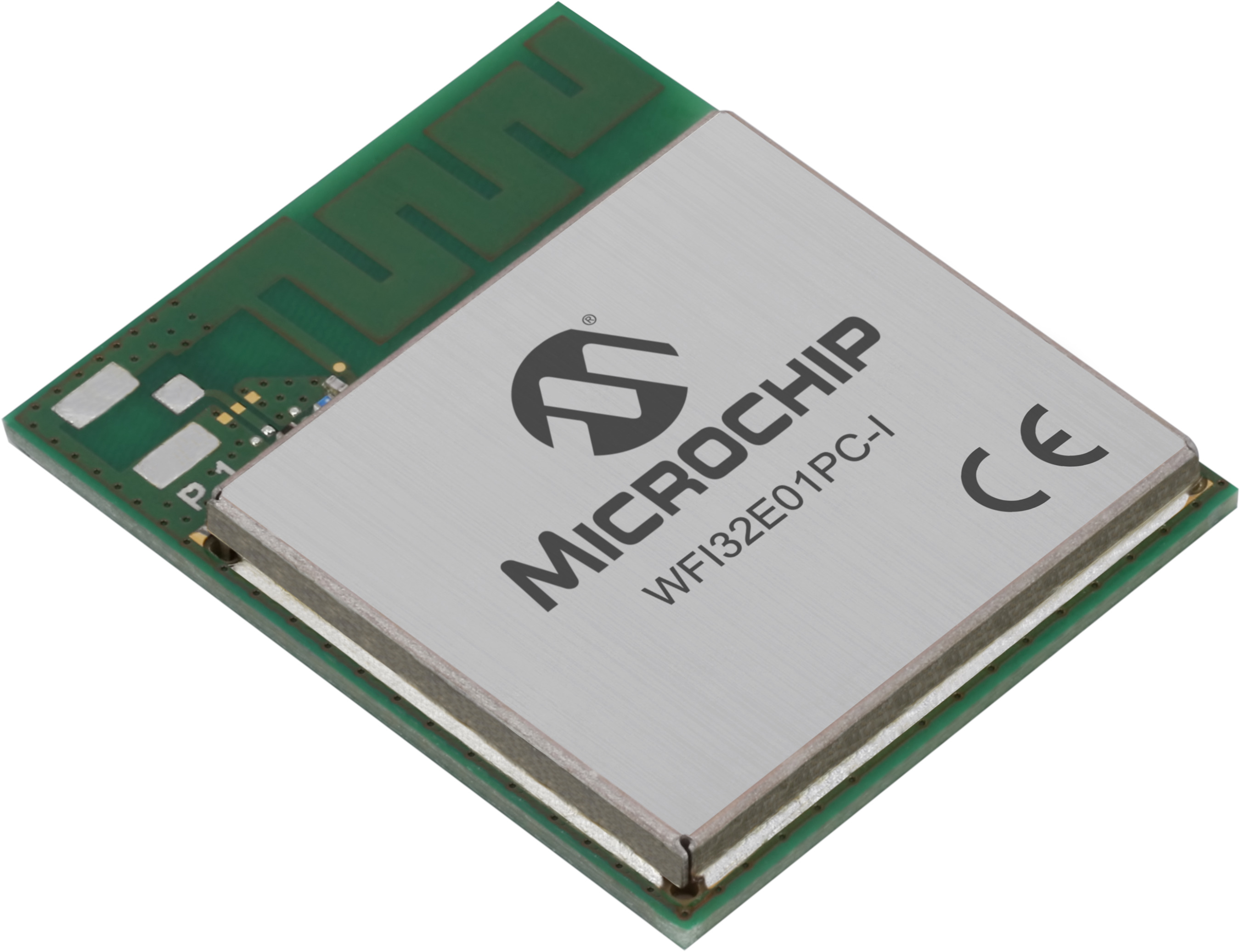

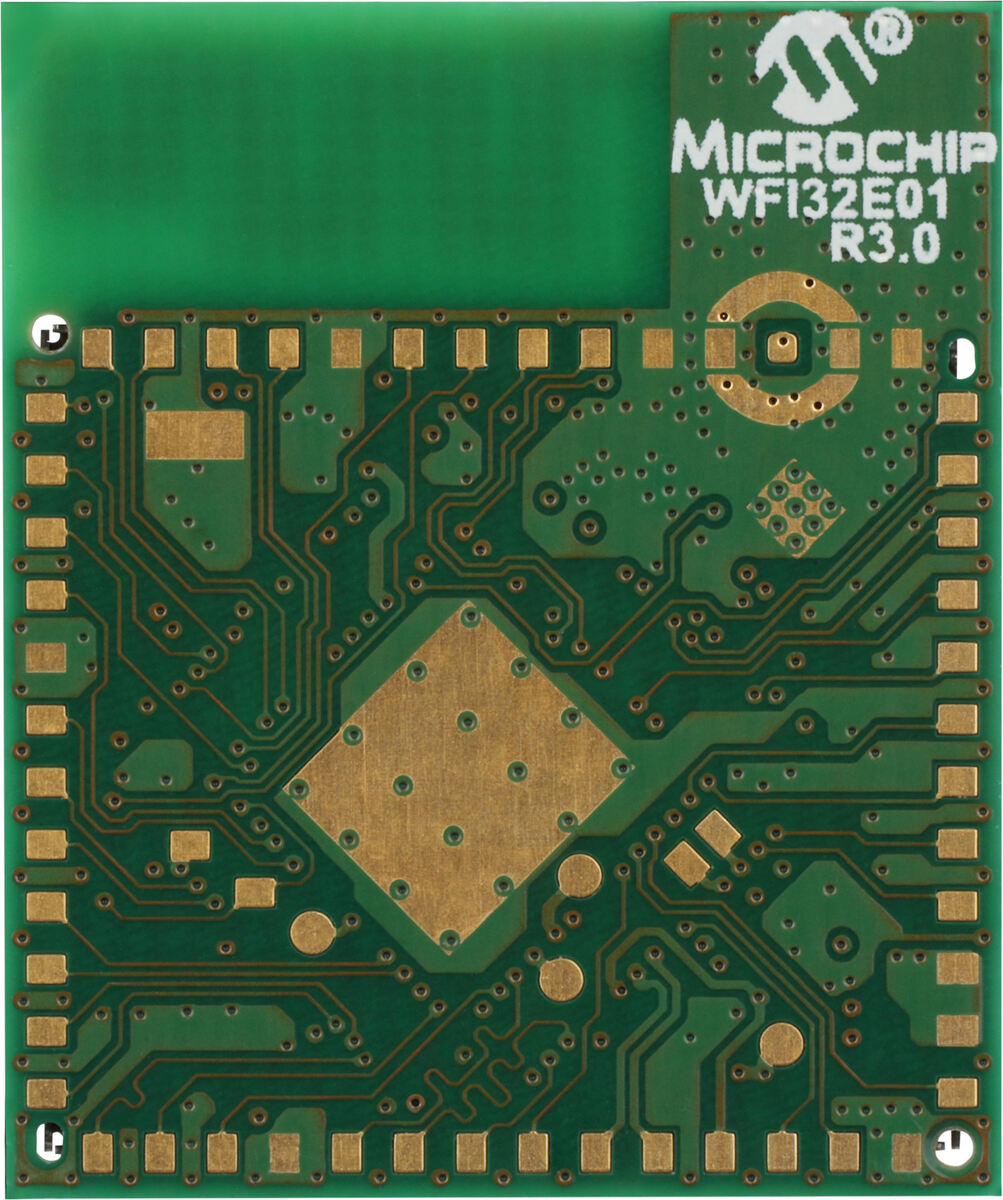

Fotos vom WFI32
Zu guter Letzt sind die angeforderten Fotos des WFI32 eingetroffen. Hier vier Bilder, die den Chip aus verschiedenen Perspektiven zeigen.

von Jakob L. (jakob)
Was mich an dem Chip etwas stört ist das Fehlen eines internen
Flash-Speichers. Man muss also immer noch einen SPI-Flash auf der
Platine einplanen. Ok der externe Flash bietet noch deutlich mehr
Speicherplatz als man bei der Konkurrenz intern hat, kann man also auch
für Nutzdaten verwenden (ist aber in den meisten µC-Projekten gar nicht
nötig).
Ach ja der Preis für den Chip sieht erst mal recht niedrig aus mit 1€
aber wenn man noch einen externen Flash dazukaufen muss verdoppelt sich
der effektive Preis ungefähr.
Auch sonst merkt man, dass die Raspberry Pi Foundation nicht über
jahrelange Erfahrung im Design von immer besseren µC verfügt. Bei den
etablierten Herstellern sind einige Dinge einfach deutlich ausgereifter.
Der ADC ist z.B. eher mittelmäßig, laut Datenblatt kommt man auf nur 9
ENOB (bei 12 bit Auflösung), also vermutlich ziemlich viel Rauschen. Und
bei geringerer Betriebsspannung wird es noch mal deutlich schlechter und
völlig unspezifiziert ("performance of the ADC will be compromised at
voltages below 2.97V"). Ach ja eine Spannungsreferenz sucht man
vergeblich, man muss sich also darauf verlassen, dass der
Spannungsregler die Versorgungsspannung halbwegs genau (mit wenig
Temperaturdrift) regelt. Und nur 4 Kanäle und maximal 500 kHz
Sample-rate ist auch nicht gerade beeindruckend, die Konkurrenz (z.B.
STM32F4) schafft da deutlich mehr.
Gibt natürlich auch einige positive Seiten, ein Dual-Core Prozessor gibt
es sonst nur in einer deutlich höheren Preisklasse. Das PIO könnte auch
durchaus sehr nützlich werden für bestimmte Anwendungen, bei anderen µC
fehlt einfach die Flexibilität und man muss schauen was man mit
bit-bangling emulieren kann. Und auch die eingebaute FIFO bei diversen
Peripherals (z.B. ADC, I2C oder UART) kann sehr nützlich sein, da muss
man nicht immer sofort DMA aufsetzen wenn der Prozessor mal ein paar µs
beschäftigt ist und nicht sofort auf jeden Interrupt reagieren kann.
Ich werde fürs erste beim STM32 bleiben aber vielleicht gibt es in 1-2
Jahren einen verbesserten Nachfolger des RP2040 und dann schaue ich mir
das gerne noch mal an.

von Olaf (Gast)
> Platine einplanen.
Das kann nervig sein wenn du eine Firma bist die auf Geheimhaltung wert
legt, aber privat ist es mir egal. Ich hab sogar den Verdacht das es ein
Vorteil ist weil dann die Programme im Ram laufen und nicht so
schnarchlahmes Flash nutzen muessen wie bei ST. Ich hab schon auf
solchen MCUs entwickelt, durch die Ramlage fuehlt sich das irgendwie
anders an, mehr als wenn man fuer einem dicken PC Software schreibt.
Da bin ich auch mal gespannt was sich daraus entwickelt. Da sehe
zumindest ich den intellektuellen Spass dieser MCU. Ploetzlich hat jeder
mal eben so Zugriff auf einen Dualcore. Daraus koennte sich was
entwickeln. Allerdings leben wir ja auch in Zeiten wo jeder ahnungslos
mit Arduino vor sich hinboselt und glaubt programmieren seit Code suchen
im Internet. Da koennte ein Dualcore eher abtoernend sein. Man wird
sehen...
So billig ist das sowieso nicht. Schliesslich ist es ja der Preis bei
groesseren Stueckzahlen. Ihr wuerdet staunen wenn ihr wuesstet was ein
grosser STM32 kostet wenn man die in grossen Stueckzahlen kauft. Aber
auch das ist mir als privater Bastler nun wirklich Piepegal. Ob ich 1
oder 5Euro fuer die 2-3Projekte ausgebe die man im Jahr so macht sollte
nun wirklich egal sein.
Da nervt es mich schon eher das die ihre Beispiele mit cmake gemacht
haben. Da werde ich wohl am Wochende was eigenes aufsetzen muessen.
