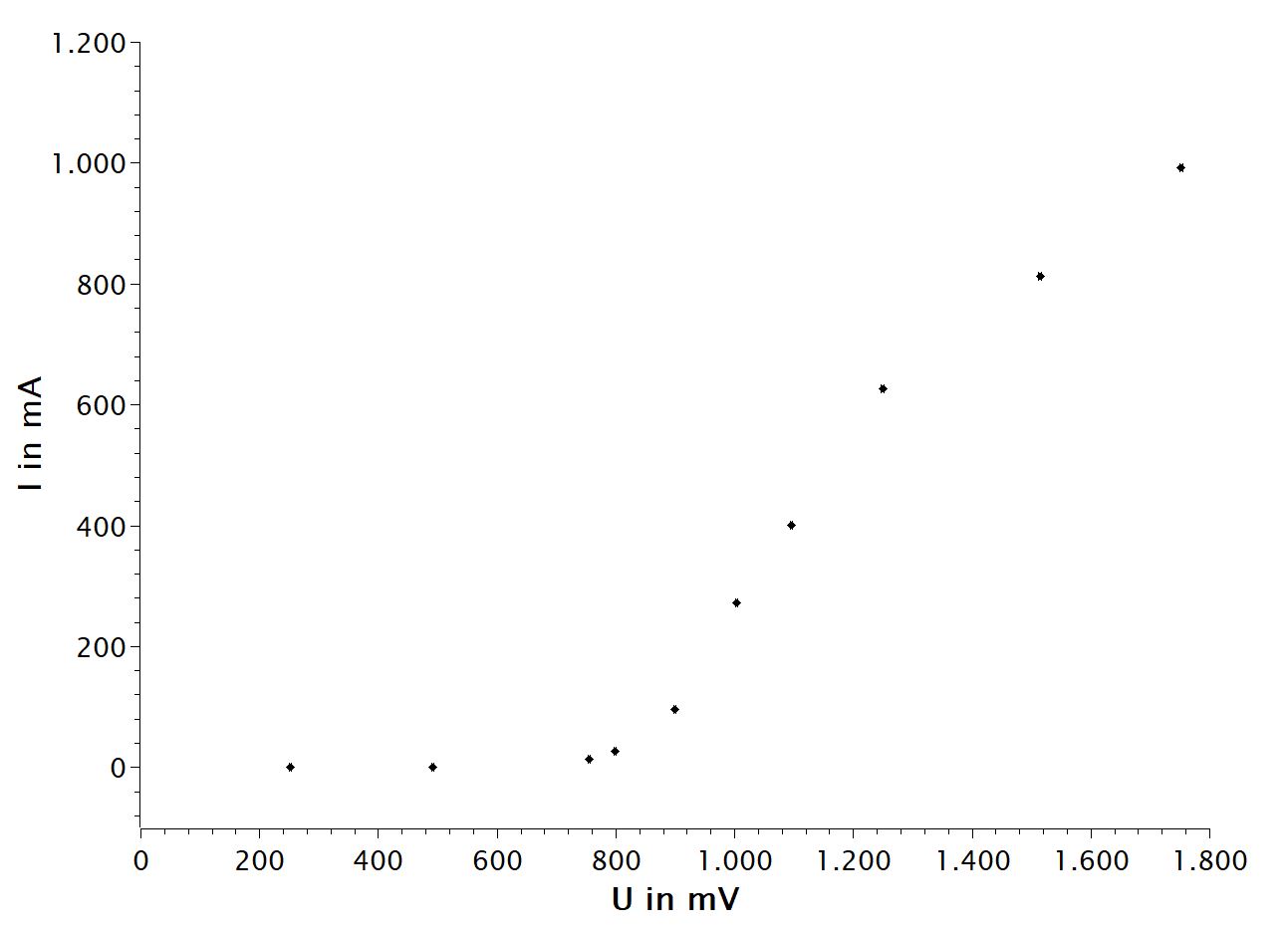

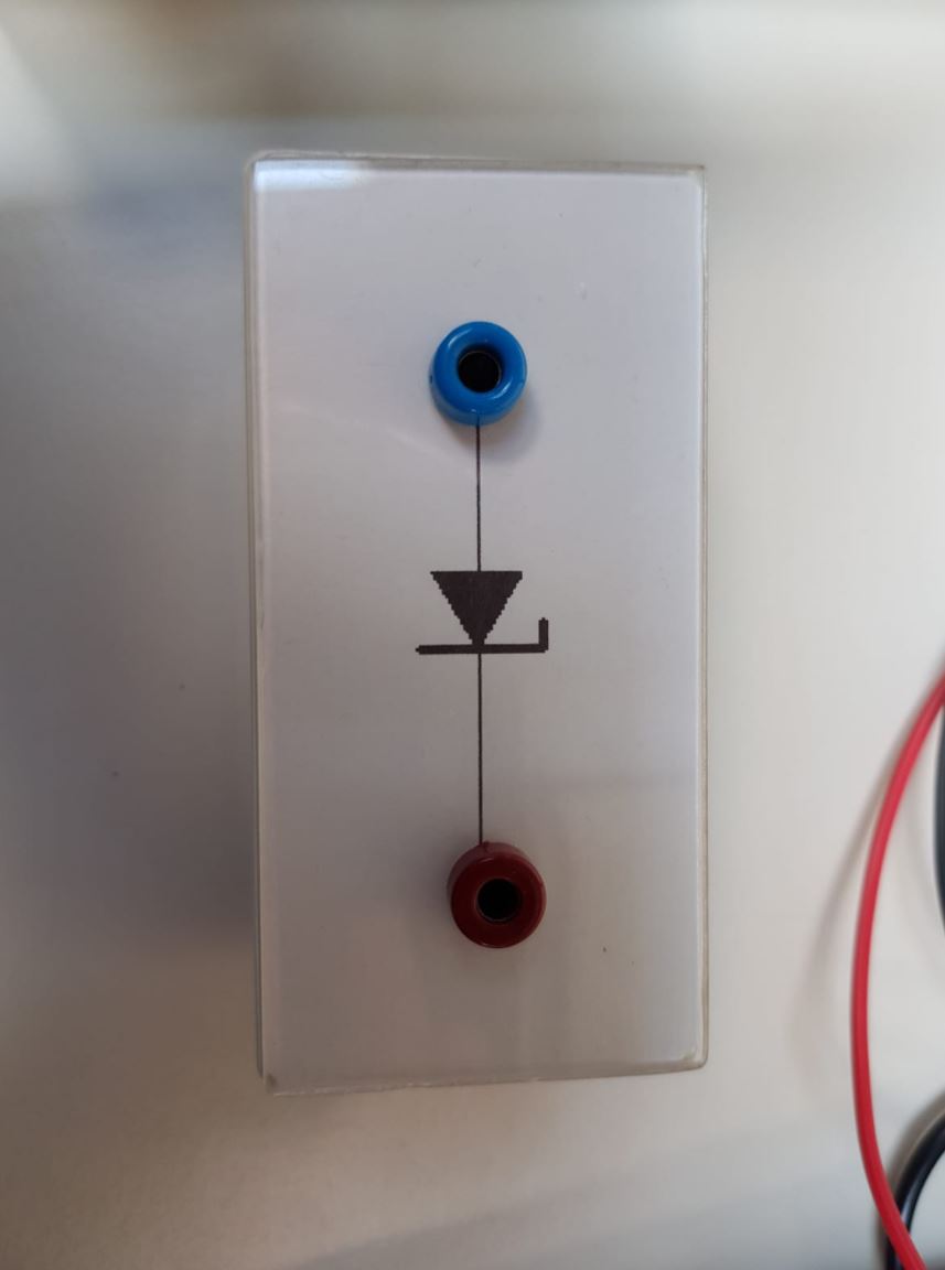

Ich habe folgendes Problem. Im Praktikum von der Uni sollten wir die
Kennlinie einer Z-Diode in Durchlassrichtung aufnehmen. Dazu haben wir
die Spannung schrittweise erhöht und mit Multimetern jeweils die
Versorgungsspannung und die Stromstärke gemessen. Vor die Diode haben
wir einen 10 Ohm Widerstand in Reihe gehabt. Da wir nicht aufgepasst
haben, waren wir jedoch letztendlich deutlich über der angegeben
Stromstärke des Multimeters (450 mA), sodass wir die Sicherung
geschossen haben. In der Auswertung fällt jetzt auf, dass die
Messpunkte, die bei zu hohen Strömen gemessen wurden (bevor die
Sicherung durchgebrannt ist, aber über den 450 mA) deutlich zu tief
liegen (also niedrigere Ströme als es eigentlich nach der Theorie sein
müssten). Ich habe den Plot der Messreihe mal angehängt. Laut Skript
sollten die letzten Punkte alle auf einer Geraden liegen. Die beiden
hinteren fallen jedoch wie gesagt heraus. Habt ihr eine Idee woran das
liegen könnte. Eine mögliche Erklärung die mir eingefallen wäre, ist
dass die Sicherung des Multimeters wohl sehr heiß geworden ist in den
letzten beiden Messungen, wodurch sich deren Widerstand erhöht und
insgesamt weniger Strom fließt. Kann das der Grund für diese Abweichung
sein? Dazu müsste aber doch der Widerstand der Sicherung doch nicht
vernachlässigbar groß sein? Danke schonmal für die Hilfe

Wir sollten die Diode letztendlich in beide Richtungen aufnehmen. Das
ist jetzt aber die Messreihe in Durchlassrichtung, wobei sich doch wie
bei einer "normalen" Diode eine Gerade ergeben sollte 🤔 so macht es für
mich zumindest Sinn, und so steht es auch im Skript

Das haben wir bereits gemacht. Da ergiebt sich ja eben auch die Gerade
wenn man über der Durchlassspannung ist. Mir geht es hier eher um den
"Knick" bei etwa 1,3V bei dem die Kurve wieder flacher wird und eine
mögliche Erklärung hierfür.

von Flo (Gast)
Anja schrieb:
> Warum dann nicht das Voltmeter direkt an der Diode anschließen?
Tut mir leid mir fällt gerade auf, dass ich da gestern was falsches
geschrieben habe. Natürlich haben wir direkt an der Diode gemessen.
MaWin schrieb:
> Rechne doch mal den Einfluss deines 10 Ohm Widerstandes raus.
Der sollte dann nichts ausmachen, wenn wir an der Diode selber messen,
oder?

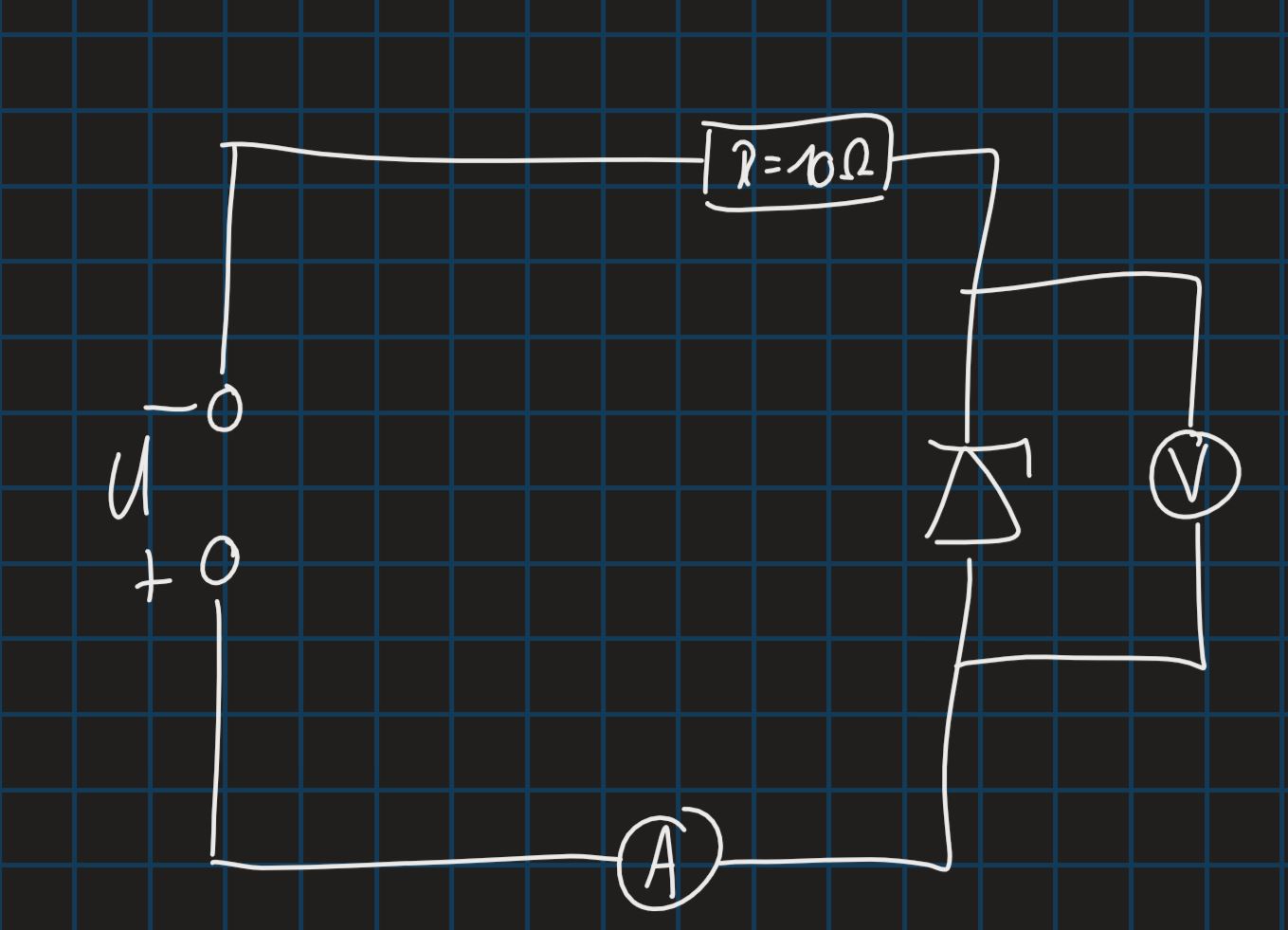

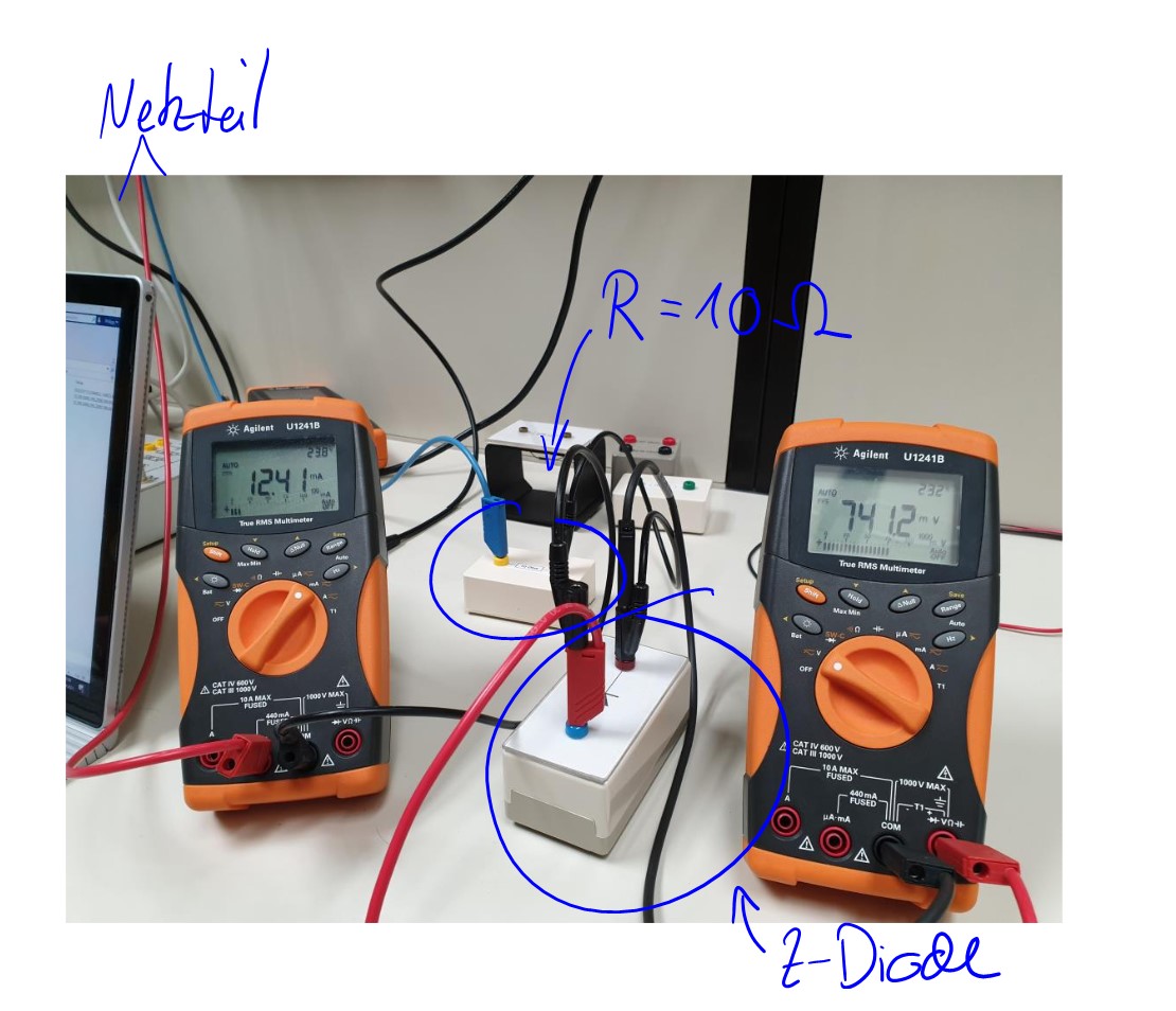

Dieter D. schrieb:
> Skizziere wie Strommessgerät und Spannungsmessgerät angeschlossen waren.
Ich habe einmal sämtliche Skizzen und Fotos angehängt.
Christian S. schrieb:
> Weiß man etwas über den Typ? Wurde
> sie gekühlt? Wurde sie mit Dauerstrom beaufschlagt?
Leider ist die Diode wunderbar im Plastik versteckt, sodass man nichts
weiß, außer dass der Durchbruch erst bei über 100 V liegt. Das hat man
uns gesagt, dass wir den wohl bei der zweiten Messung in Sperrrichtung
nicht sehen werden.  Kühlung gab es keine. Strom war dauerhaft an. Wäre
wohl besser gewesen in Pulsen zu messen, wie Dieter schreibt, um hohe
Temperaturen zu verhindern.
Also zusammenfassend können es zwei Dinge sein. Das Messgerät ist
überlastet und misst somit falsch. Die Diode ist thermisch überlastet,
wodurch dich deren Widerstand erheblich erhöht, was das Einknicken der
Linie erklärt.
Am liebsten würde ich alles nochmal messen. Wäre vermutlich das
sinnvollste, allerdings dürfen wir mit Corona nur getaktet in die Labore
und Wiederholungen der Messungen sind nicht möglich :(
Vielen Dank für die schnelle Hilfe.
von Flo (Gast)
von Flo (Gast)
Foto
von Anja (Gast)
Skizze und Fotos stimmen nicht überein (Diode in Sperrrichtung in
Skizze).
Ansonsten: sehr merkwürdiges Meßgerät.
Meßbereich bis 440 mA spezifiziert aber zeigt keine Überlast bei höheren
Strömen an.
Oberhalb 440 mA darf man kurzzeitig (max 30 sek messen) muß aber dann
mindestens 60 sek Abkühlzeit einhalten.
Außerdem ist ein zusätzlicher Meßfehler von 0.2% angegeben. (der sollte
aber keine Rolle spielen).
Ich fürchte bei Dauerbelastung oberhalb 600 mA ist der Meßshunt leicht
gegrillt worden.
Gruß Anja
von Wolfgang (Gast)
> Skizze).
Verguckt - Versorgungsspannung falschrum ;-)

von (prx) A. K. (prx)
Flo schrieb:
> Bild
Beim Begriff Fotodiode für das Bild einer Z-Diode wär ich etwas
vorsichtig. ;-)
von Anja (Gast)
Sorry, wer rechnet auch damit daß Plus unten ist.
Gruß Anja

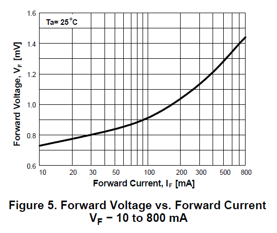

von Xerxes (Gast)
Moin.
Passt schon. Siehe Anhang ( Kennlinie einer "normalen" Diode)

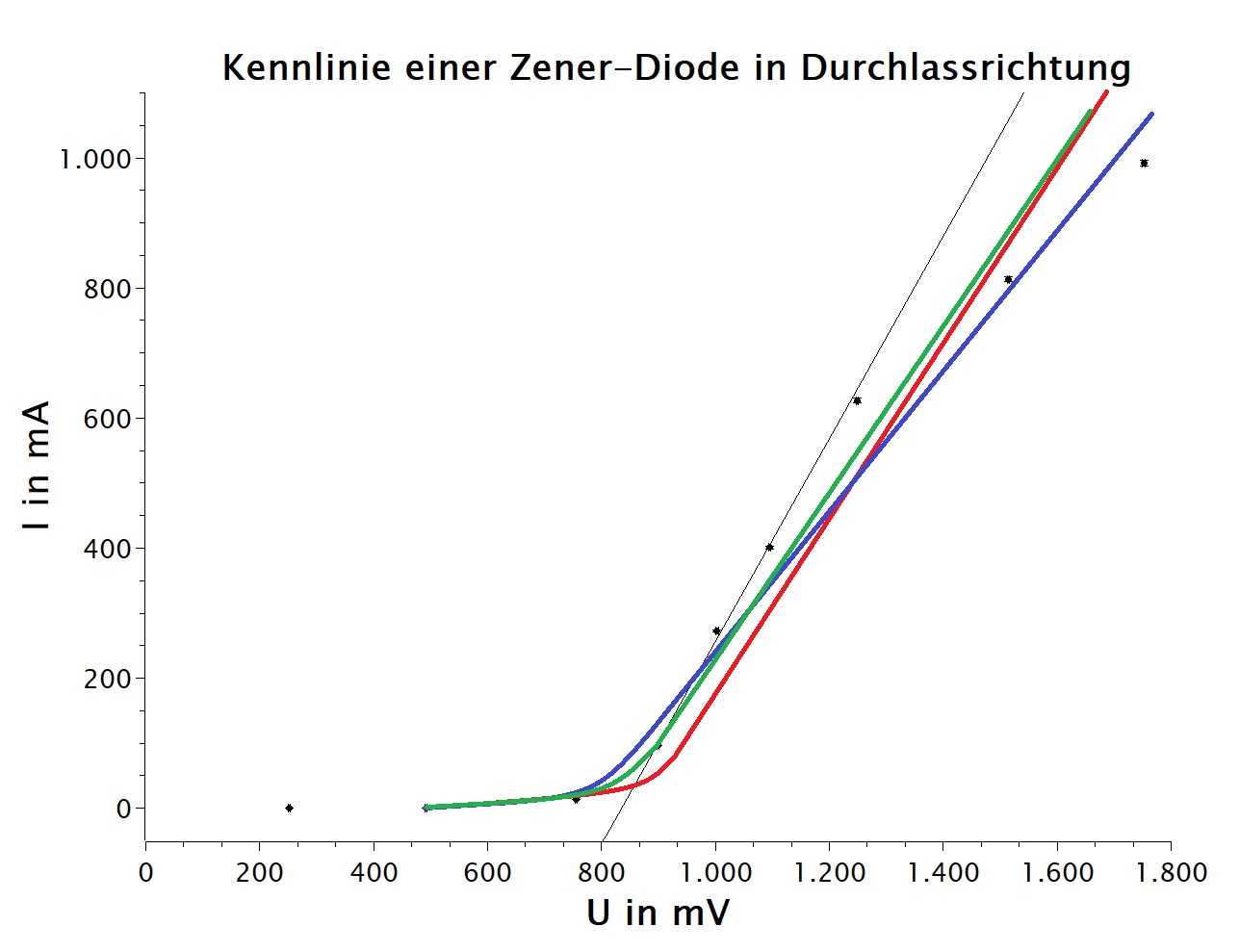

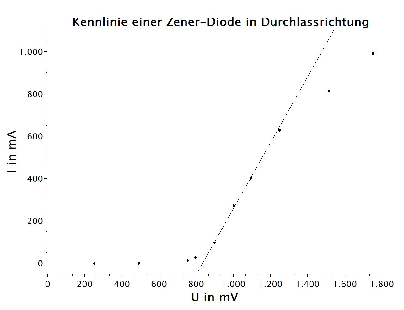

von Dymo Fond (Gast)
> geschossen haben.
Ui, die ist teuer. So macht man sich beim Laborpersonal beliebt.
> Laut Skript
> liegen könnte.
Schon mal dran gedacht, dass ihr da eine Knick sehen wollt und ihr euch
deshalb einen Knick einbildet? Ich sehe da erst mal nur ein paar
Ausreißer bei der Messung. Nicht einmal notwendigerweise die letzten
beiden Messpunkte.
Zu meiner Studienzeit hätten wir mit einem Kurvenlineal den Knick um 800
mV hingebogen und so ab 1,0 V eine Grade zwischen den Punkten
durchgezogen. Der Rest war sich gut verkaufen können und Notfalls einen
Rüffel fürs schlampige Messen einstecken. Hauptsache es gab den Stempel
und das Labortestat.
Ist vernachlässigbar. Die oben geäußerte Theorie vom gerösteten Shunt
klingt besser. Aber nochmal, ich würde die Messung erst mal so verkaufen
wie sie ist.
von Anja (Gast)
Aber nur bei 230 V.
Wenn ich jetzt ins Datenblatt einer flinken 0.5A Feinsicherung schaue
sehe ich bis zu 1 V Spannungsabfall bei Nennstrom. (vermutlich bei
oberer Gebrauchstemperatur).
Im Datenblatt des DMM stehen 0.5 Ohm als Shunt und <0.8V Spannungsabfall
im 440 mA Meßbereich. Also Gesamt mit Sicherung bis zu 1.8 Ohm.
Gruß Anja
Anja schrieb:
> Aber nur bei 230 V.
Der Spannungsabfall beeinflusst nicht die Kennlinie der Z-Diode. Der
Spannungsabfall verschiebt nur den momentanen Arbeitspunkt, also den
Punkt auf der Kennlinie auf dem man sich gerade befindet.
Bitte auch mal die vorgeschlagene Hausaufgabe 1 machen :-)
Die Summe der externen Widerstände (Innenwiderstand der Spannungsquelle,
Innenwiderstand des Ampermeter, Leitungen, Sicherung, ...) bilden
zusammen mit dem dynamischen Widerstand der Z-Diode einen
Spannungsteiler. Wird die Summe der externen Widerstände größer, dann
wird die Spannung an der Z-Diode kleiner (2. Kirchhoffsche Gesetz).
Kleinere Spannung an der Diode = kleinerer Strom durch die Diode, denn
das sagt die Dioden-Kennlinie. Du wanderst im gegebenen Diagramm in der
Dioden-Kennlinie nach links und unten auf der Kennlinie. Die Kennlinie
selber bleibt gleich.

(prx) A. K. schrieb:
> Flo schrieb:
>> Bild
> vorsichtig. ;-)
Ist mir nach dem Posten dann auch aufgefallen ;)
Danke, ja das macht für mich Sinn.

Ich würde gerne mal durchrechnen, was der heiße Shunt für einen Effekt
hat. Wie warm wird so ein Widerstand in etwa wenn man derartige (zu
hohe) Ströme verwendet? Im Internet finde ich, dass sich ein üblicher
Widerstand um etwa 0,4% erhöht wird, wenn man ihn um 1 Grad °C bzw. K
erhitzt. Das bedeutet aber ja, dass man bei 60° Temperaturerhöhung
bereits einen Anstieg um fast 25% hat. Diese Unsicherheit sollte sich ja
dann mit der gleichen ralativen Unsicherheit auf den gemessenen Strom
auswirken. Also bei 60°C Erhitzung wird der Strom auch um 25% falsch
sein. Ist die Rechnung so realistisch? Was ich jedoch nicht verstehe ist
die Richtung dieses Effektes. Wenn der Widerstand bei hohen Temperaturen
steigt, fällt über den Shunt doch eine höhere Spannung ab, wodurch das
Gerät wiederum einen zu hohen Strom ausgeben muss (weil dieses mit dem
"normalen" nicht erhöhten Widerstand rechnet). Bei mir ist der Strom
aber zu niedrig.

Das Diagramm habe ich nur auf die schnelle gemacht, deswegen sind die
Striche etwas seltsam. Ein kleiner Strich sind 40 mV. Gemessen haben wir
zuerst in 250 mV Schritten und anschließend im interessanten Bereich, in
dem der Strom ansteigt noch einige weitere Punkte. Ich habe das schönere
Diagramm mal nochmal angehängt, in den ich auch den Fit eingezeichnet
habe, wie ich ihn im ersten Moment plausibel gefunden hätte.

Habe ich mir auch schon gedacht. In dem Diagramm sind die Unsicherheiten
des Messgeräts (0,5%) eingezeichnet, jedoch so klein, dass sie fast im
Punkt verschwinden. Die Abweichungen die es gäbe, wenn man einfach eine
Gerade durch die hinteren Punkte zieht, wären wohl nicht mehr im Rahmen
der Unsicherheit des Messgerätes.

Für mich erscheint nach dem "Knick" der dynamische Widerstand der Diode
ca doppelt so hoch. Warum auch immer.
Gruß Anja
Denke es ist nun an der Zeit für die Auflösung. In Durchlassrichtung
macht die Zenerdiode irgendwann eine nicht mehr so steile Kurve.
Das ist zum Beispiel hier, trotz logarithmischer Maßstab zu erkennen:
http://entladung.net/ep004/
http://entladung.net/ep004/kennlinien.png
Und hier ist der Knick auch gut zu sehen:
https://personalpages.hs-kempten.de/~vollratj/Elek3/2017_09_13_06_Elektronik3_Diode.html
https://personalpages.hs-kempten.de/~vollratj/Elek3/Images/05_Diode_Datenblatt.png
von MaWin (Gast)
Ähm, Nein. Fake News. Schlicht gelogen.
Du bist mit einseitig logarithmischer Darstellung nicht vertraut.

von Flo (Gast)
Die Kennlinie sollte sich nach der Theorie einer Geraden annähern. Wenn
man das ganze logarithmisch darstellt ist es doch nur logisch dass man
einen rechtsknick sieht. Eine Gerade in einem Log-Plot wird doch zu
einem Logarithmus, der rechtsgekrümmt ist (einen Knick hat)?

Flo schrieb:
> Die Kennlinie sollte sich nach der Theorie einer Geraden annähern. ...
Wenn der Messfehler genau in diesem Übergangsbereich auch seine Wirkung
entfaltet, dann wird es schwierig.
Übrigens an dem Foto wäre zu erkennen, dass eines der beiden Kabel vom
Spannungsmeßgerät über den Banenstecker der Stromquelle an die ZD geht.
Wenn dieser Büschelstecker eine Macke hatte, kann das die Messung auch
etwas verfälschen.
