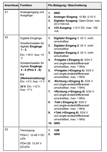

Ich habe einen Schrittmotor mit einem Digitalen Ausgang (max. 24V/100mA)
steht dort

Wolfgang schrieb: > Was hast du wirklich. > Ein Schrittmotor hat (meist) Anschlüsse von zwei Spulen, also 4 Drähten > und schon gar keinen digitalen Ausgang. Ich habe keinen "Bastler Schrittmotor". Anbei ein kurzes Datenblatt des Schrittmotors. So wie ich das lese gibt es zwei Ausgänge, die ich für externe Geräte verwenden kann (Pin 3 und 4 bei X1) Eine Kraftkennlinie oder ähnliches ist nicht dem Datenblatt von Festo zu entnehmen. Aufbau: Schrittmotor ist mit Netzteil verbunden und führt sein Programm aus. Soll nun erweitert werden, dass er über seine Ausgängen zusätzlich noch das Wegeventil betreibt.

M. B. schrieb: > Ich habe keinen "Bastler Schrittmotor". Der PD4-C von Nanotec ist ein BLDC Motor mit integrierter Steuerung. Mit Schrittmotor hat das überhaupt nichts zu tun.
Ok, das "überhaupt nichts" ist natürlich Auslegungssache. Wenn Nanotec von Closed-Loop und Encoder spricht, ist das vom Betrieb her eher ein BLDC-Motor mit FOC. Zu dem Steuerausgang: Der Open Drain Ausgang des PD4-C kann 100mA schalten. Der Strom wird aber nicht durch den Treiber bestimmt, sondern durch den Widerstand deines Ventilmagneten und dessen Betriebsspannung. Bei Betrieb an 24V würde der Ausgang also ganz klar überlastet werden, i.e. außerhalb seiner spezifizierten Grenzen betrieben. Was spricht gegen einen externen Treiber, bestehend aus einem MOSFET, zwei Widerständen und - falls nicht im Ventil integriert - einer Freilaufdiode?

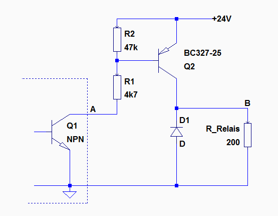

Du kannst auch die Schaltung aus dem Anhang benutzen; ist ruhiger und preiswerter als ein Relaismodul - allerdings eben nicht fertig käuflich für eine Hutschiene, sondern du musst sie selber aufbauen. Dein Ausgang A steuert nun über einen PNP-Transistor für größere Ströme das Ventil an. An Punkt B ist das Relais angeschlossen. D1 ist die Freilaufdiode, die notwendig ist. Eine 1N4148 reicht, eine 1N400x ist genau so möglich. Statt des BC327 wäre auch ein pMOSFET möglich; dann muss man aber die Widerstände ein wenig anders dimensionieren: z.B. R1 und R2 mit je 22kΩ.

Sebastian W. schrieb: > M. B. schrieb: >> Und ein Freilaufdiode ist bereits enthalten im Modul :) > > Ja super, nur leider nur auf der Erregerseite ... :( Nicht leider, sondern gut und notwendig. Denn der Open-Drain-Ausgang soll dieses Relais ja ansteuern. Beim Ausgang (Kontakt der Relais) ist die Freilaufdiode nicht unbedingt nötig, aber abhängig von der Schalthäufigkeit u. U. sinnvoll.
Sebastian W. schrieb: > Ja super, nur leider nur auf der Erregerseite ... :( > Ich habe salopp gesagt auf beiden Seiten eine Spule (eine am Ventil und die andere am Relais selbst) kommt das mit der Freilaufdiode also noch drauf an, ob die auf der Erregerseite oder Kontaktseite ist?
M. B. schrieb: > Ich habe salopp gesagt auf beiden Seiten eine Spule (eine am Ventil und > die andere am Relais selbst) kommt das mit der Freilaufdiode also noch > drauf an, ob die auf der Erregerseite oder Kontaktseite ist? Also mach parallel zu beiden Spulen eine Freilaufdiode.
