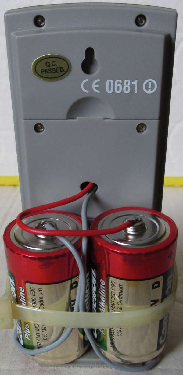

Falk B. schrieb: > Nimm 2x D-Zelle, die haben genügend Kapazität Grins ... Foto von Oktober 2017, noch läuft es. MaWin schrieb: > Da dein Funksensor seine Daten nicht per Kabel, sondern drahtlos und > damit galvanisch isoliert überzrägt, kann er durchaus direkt an 230V~, Darüber hat der TO schon nachgedacht, Sicherheitsbedenken: Norbert schrieb: > Bei einem Netzteil mit Hohlstecker geht > das wegen der fehlenden galvanischen Trennung nicht. H. H. schrieb: >> hält angeblich 5mal so lange wie herkömmliche AAA Batterien. > > Das stimmt nur bei höheren Entladeströmen. Bei dem geringen Strom ist > die Kapazität kaum größer als die von Alkali-Mangan. Das kann ich bestätigen, Varta-Li-AA in einer DCF-Wanduhr hat nur einen geringen Lebensdauervorteil geliefert, der in keinem Verhältnis zum Preis steht. Helge schrieb: > Eben deswegen Solarzelle + Akku. Unser Helges Köpfchen wieder ... auf meinem vollisolierten Dachboden gibt es kein Tageslicht, und das vermutlich nicht nur bei mir. Robert K. schrieb: >> Machen sie aber nicht. 20% länger sind realistisch. > gut zu wissen - auch ein anderer Aspekt spricht leider dagegen, die > Brandgefahr; Die Brandgefahr ist bei Li-Primärzellen generell nicht kritisch. oszi40 schrieb: > Wenn er 3€-Schaltnetzteil nimmt, wird er keine saubere Spannung haben > und in 3 Jahren ausgetrocknete Elkos auf dem warmen Boden. .. und niemand weiß, ob es bei 30€ besser wäre.
