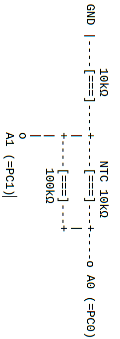

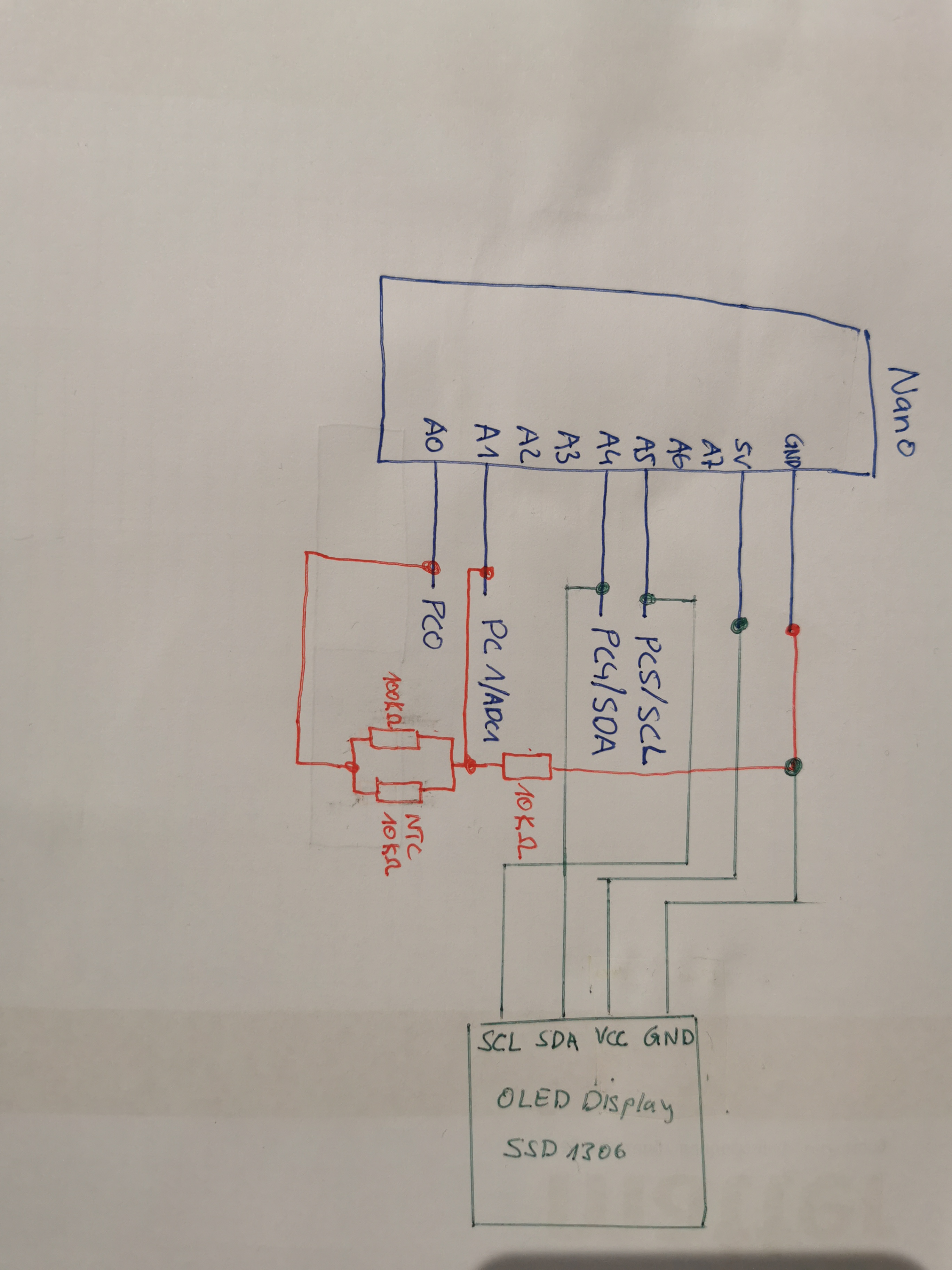

Einen schönen guten Tag, da ich noch am Anfang meiner Programmierkarriere stehe, sind Probleme keine Seltenheit. Nur bei dem vorgestellten Problem, finde ich zurzeit keine Lösung und könnte ein wenig Unterstützung gebrauchen. Projekt: Ich möchte mit meinem Arduino Nano ein OLED Display (SSD1306) über I2C ansteuern. Das Display sollte einmal die Temperatur und die Uhrzeit anzeigen. Um die Temperatur zu messen, habe ich einfach einen NTC10K-Sensor und paar Widerstände an den ADC1 gehängt, der ADC1 soll mir dann die entsprechenden Werte liefern. Zu der Temperaturmessung, werde ich mein Hardwareaufbau als Datei hinterlegen. Um die aktuelle Uhrzeit anzeigen zu können, habe ich mir ein RTC Modul (DS3231) gekauft, dies soll später auch mit dem I2C Bus verbunden werden. Das RTC Modul wurde noch nicht angeschlossen, weil ich mit der Temperaturmessung noch zu kämpfen habe. Mein Problem: Bei der runtergeladenen Display library is ein Programmbeispiel dabei, d.h. mein Display funktioniert und zeigt auch etwas an. Leider kann ich den gemessenen Wert vom ADC1 nicht am Display ausgeben. Ich benutze die Funktion itoa() um meinen Wert vom ADC1 in einen string zu wandeln, doch mein Display bleibt leider dunkel. Setup zusammengefasst: Arduino Nano (Atmega 328p), OLED Display (SSD1306), RTC Modul (DS3231) Atmelstudio 7, Library zum OLED Display von: Beitrag "SSD1306/1309 Library zum Darstellen von Text auf OLED Displays" Im 7-Zip Ordner "Display.7z" ist mein kompletter code mit library vorhanden. Ich habe zusätzlich die main Datei als Textdatei hochgeladen und meinen Hardwareaufbau. Für Tipps und Lösungen wäre ich euch sehr Dankbar. Vielen Dank im Voraus. Chris

status bekommt bei jedem Aufruf/Durchlauf den Wert SENSOR_EIN
Chris S. schrieb: > Für Tipps und Lösungen wäre ich euch sehr Dankbar. initSystemTimer() aufrufen? LG, Sebastian
weichwerker schrieb: > Chris S. schrieb: >> main.txt (1,73 KB) > > Oh Määäääähn, Sourcecode postet man als *.c Datei. Die Sourcedatei ist im 7-Zip Ordner. Tinus schrieb: > status bekommt bei jedem Aufruf/Durchlauf den Wert SENSOR_EIN Ich habe die Variable "status" als statische Variablen festgelegt, die werden nur einmal am Anfang initialisiert. Der Herrn Sebastian W. hat meinen Fehler gefunden. Sebastian W. schrieb: > Chris S. schrieb: >> Für Tipps und Lösungen wäre ich euch sehr Dankbar. > > initSystemTimer() aufrufen? > > LG, Sebastian Vielen Dank Sebastian, das war wohl der Fehler. Ich werde nachher mal den Code erweitern und das RTC-Modul ausprobieren. LG, Chris
