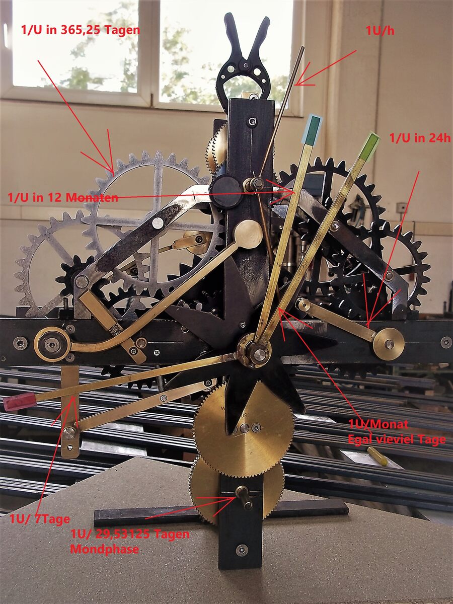

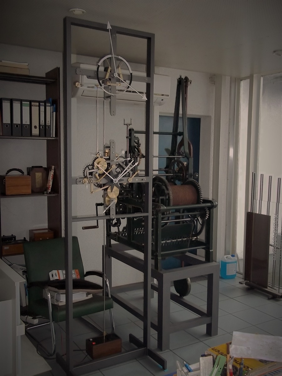

Mein aktuelles Projekt: Ich habe da doch eine ausgewachsene Kirchturmuhr. Die soll(irgendwann) auch mal was anzeigen. Nur die Uhrzeit ist mir zu simpel. Wie wäre es mit einem ewigen Kalender? Das Zifferblatt( Durchmesser ca. 70 Zentimeter) soll diese Indikationen haben: Wochentag, Monat, Datum, natürlich mit Berücksichtigung der unterschiedlichen Monatslängen und der Schaltjahren. Das Teil ist fertig.( Das zentrale Kalendermodul). Jetzt noch die Mondphase. Hier gibt es ein mechanisches Problem: Die Anzeige wird um 0,00066 Tage falsch gehen, mehr ist mechanisch nicht drin. Dann noch die Sonnenzeit, also die Uhrzeit, die eine Sonnenuhr an dem Standort anzeigen würde. Generell eine Verschiebung um 24 Minuten (Pfalz), nun macht die Erde aber keine Kreisbahn um die Sonne, es gibt Abweichungen von ca. + - 15 Minuten. Auch das lässt sich lösen: Mit einem Differenzialgetriebe wird die Abweichung (Steuerscheibe in Kartoffelform, eine Umdrehung pro Jahr) in die Zeitanzeige eingespeist. Bilder: Iststand Skizze fertiges Zifferblatt Skizze der noch fehlenden Zahnräder, farbig markiert. Viele Grüße Bernd

Bernd F. schrieb: > Jetzt noch die Mondphase. Hier gibt es ein mechanisches Problem: > Die Anzeige wird um 0,00066 Tage falsch gehen, mehr ist mechanisch > nicht drin. Tatsächlich falsch "gehen" oder nur falscher Stand? Letzteres würde keine Sau merken.

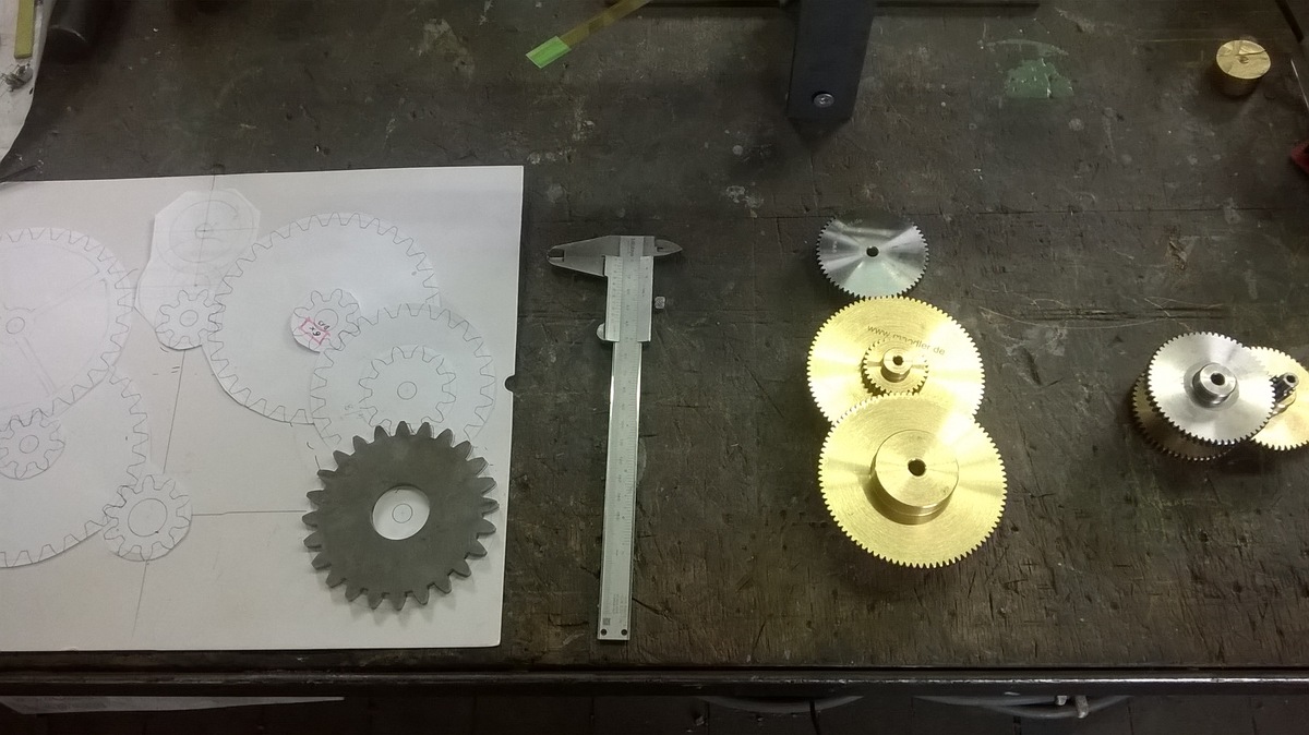

@Bernd: Wenn du möchtest kann ich dir dazu die CAD Zeichnungen machen, wenn es ein nicht kommerzielles Projekt ist. Hast du die Module Zähnezahlen und wie die Räder angeordnet sein sollen? - dann klopfe ich das mal an einem Nachmittag in SolidEdge rein Sg

Bernd F. schrieb: > nach 4,15 Jahren wäre die Anzeige um 1 Tag verschoben. > Da so eine Mondphase( 1x Zeigerumlauf) knapp 30 Tage dauert, > fällt das noch nicht auf. Aber nach 10 Jahren sollte man > den Zeiger verstellen. Also tatsächlich falscher Gang. Dann könnte ich mir vorstellen, alle vier Jahre eine Korrektur auslösen zu wollen, zumal ohnehin Olympiaden gezählt werden müssen. Den kompletten metonischen Zyklus wirst Du vermutlich nicht abbilden wollen - obwohl gerade das eine reizvolle Herausforderung sein könnte: eine Uhr mit einer Periode von 19,2 Jahren!

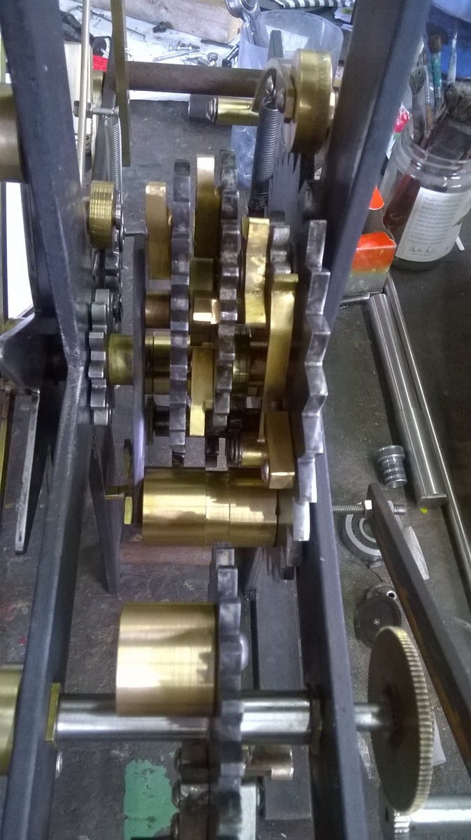

Mörderheiß hier, aber kein Grund aufzuhören. Das eigentliche Kalendermodul (Wochentag, Datum und Monat), arbeitet perfekt. Jetzt noch ein paar Zahnrädchen, dann klappt das auch mit Mondphase und Sonnenzeit. Die Kiste von Mädler kam gerade an, die ganzen Räder auf der Zeichnung müssen noch gelasert werden. Grüße Bernd
Bernd F. schrieb: > Mörderheiß hier, aber kein Grund aufzuhören. > Das eigentliche Kalendermodul (Wochentag, Datum und Monat), > arbeitet perfekt. > > Jetzt noch ein paar Zahnrädchen, dann klappt das auch mit Mondphase und > Sonnenzeit. Die Kiste von Mädler kam gerade an, die ganzen Räder > auf der Zeichnung müssen noch gelasert werden. > > Grüße Bernd Hallo Bernd, Verwendest Du für die Zahnräder das PC-Programm zufällig "Gearotic"? Bin nur neugierig. Faszinierend sind Deine Projekte übrigens schon. Dieses mechanische Kalenderwerk ist sehr interessant. Es ist die Materialisation von etlichen Zeilen von C-Code;-) Ist die Pendelstange Deiner Turmuhr aus Holz und wenn ja aus welcher Holzart? Am Rande bemerkt, ich bin selber sehr vom Konzept der Pulsynetic "Waiting Train Leistungs-Pendeluhr mit Synchronisation" fasziniert und spiele auch mit dem Gedanken mir irgendwann eine kleine Version davon zu bauen. Gruß, Gerhard

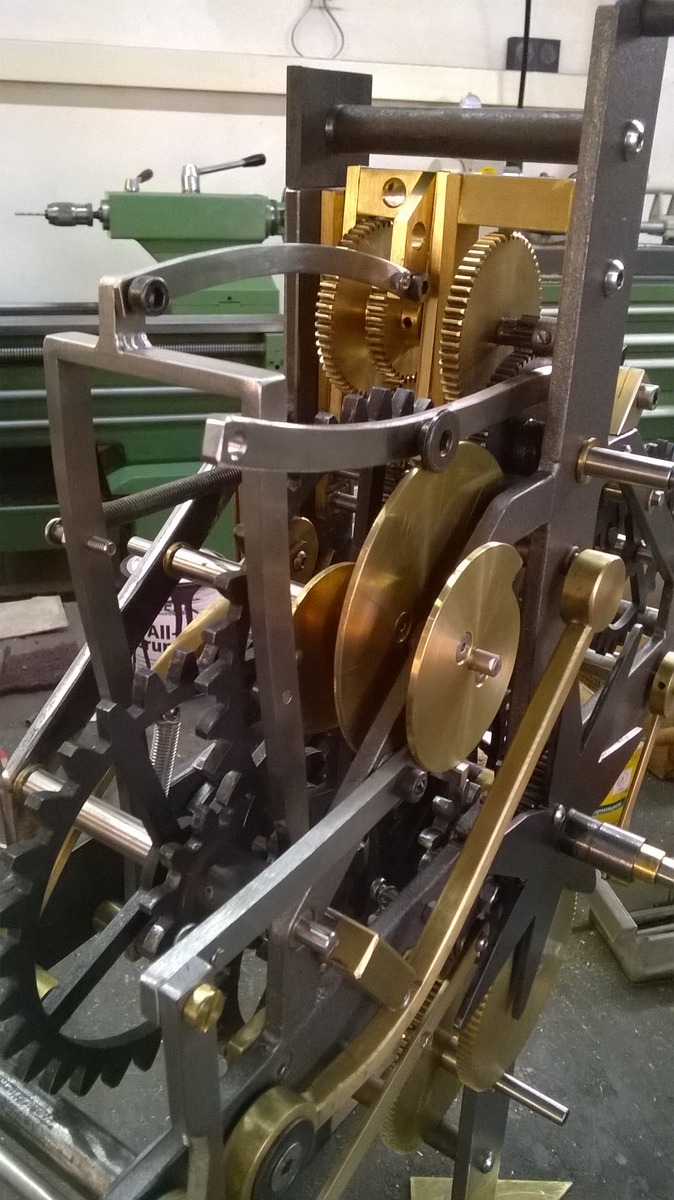

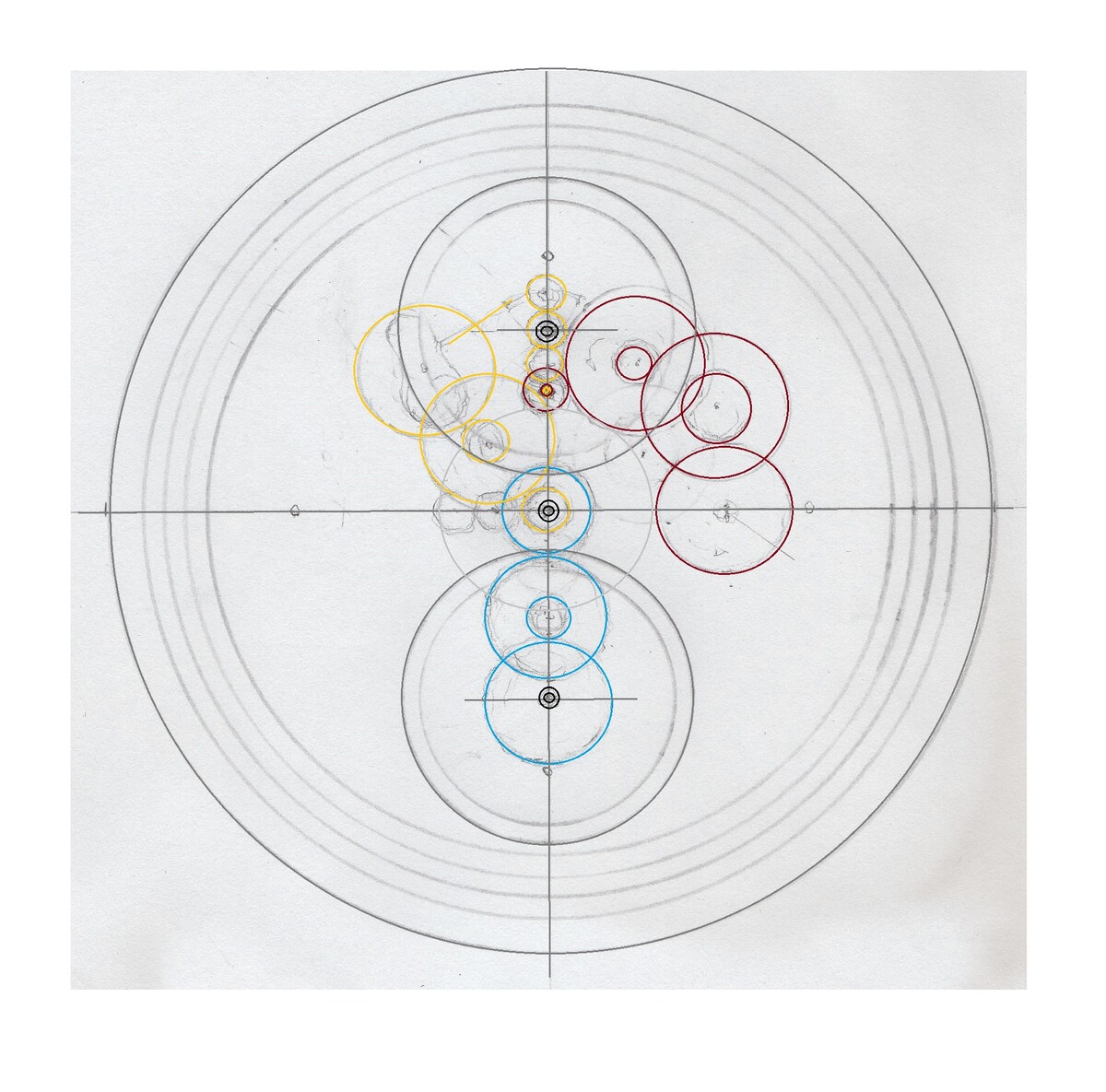

Mittlerweilen ist das Projekt deutlich fortgeschritten. Das Hauptgetriebe für das untere Zifferblatt ist zu 99% fertig. Die drei Steuerscheiben sind für die Zeitgleichung, Sonnen Auf- und Untergang und für die springende! Schaltjahresanzeige. Viele Grüße Bernd

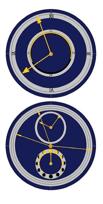

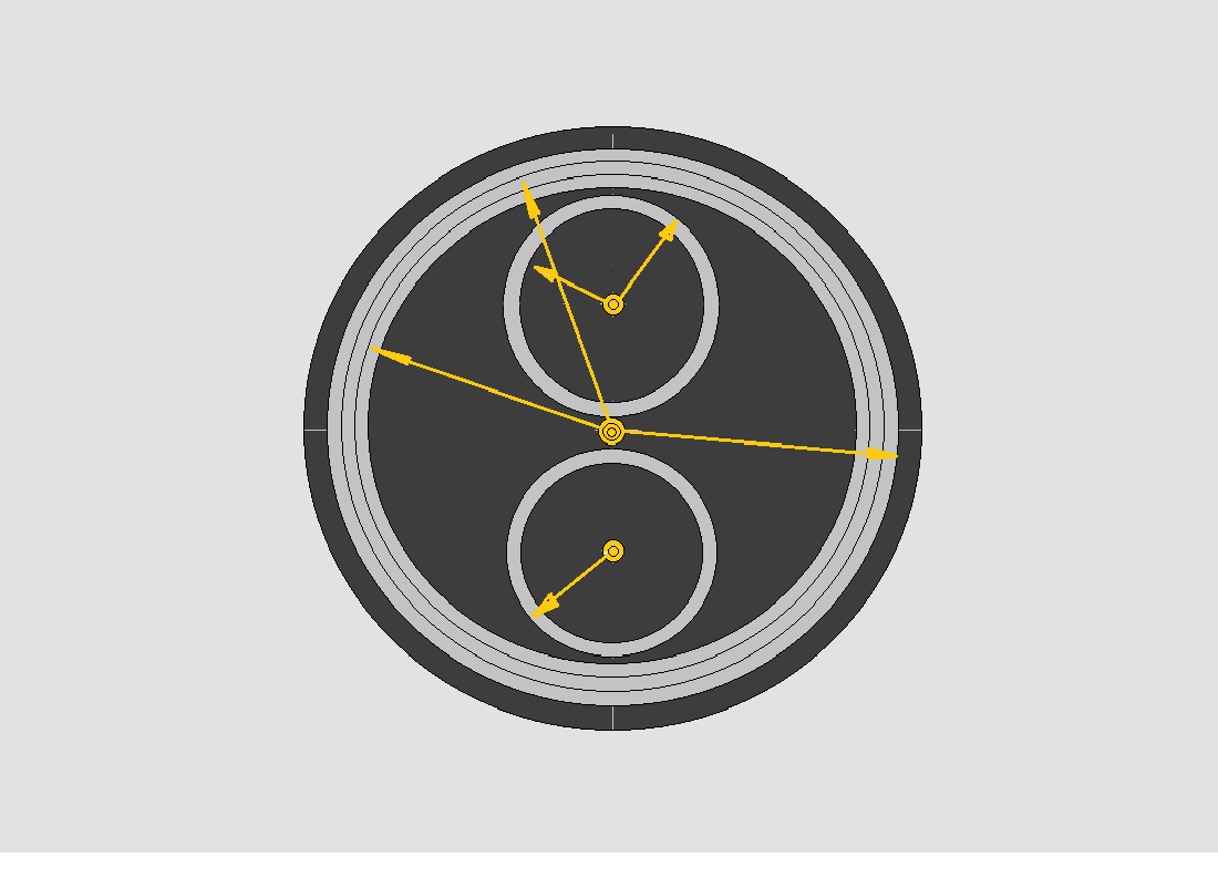

Bernd F. schrieb: > Gibt es ein kostenloses, bzw.bezahlbares > Programm um Zifferblätter zu gestalten? > Wichtig wäre die Möglichkeit Texte "Dezember" rund zu setzen, > und Gradgenaue Teilungen zu bekommen.(51,42 Grad?). > Dann sollte noch die Möglichkeit bestehen, verschiedene Schrift- > typen zu verwenden. Corel Draw kann so was. Testweise für 15 Tage kostenlos.... Das hat auch massig künsterlische Schriftarten dabei https://www.coreldraw.com/de/

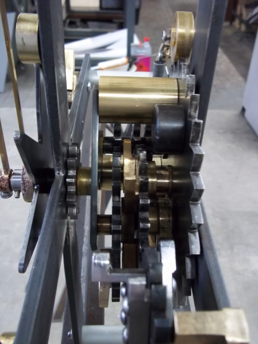

Der aktuelle Stand: Das untere Getriebe ist fertig. Hier wird angezeigt: Sonnenzeit(mit Zeitgleichung), Wochentag, Monat und Datum, Mondphase und Schaltjahr. Insgesamt 7 Zeiger. Getriebe Nr.2 ist im werden. Hier wird angezeigt: Die Uhrzeit! und Sonnenauf- und Untergang. Diese Funktion wird mit einer Steuerscheibe im unteren Getriebe realisiert. Aber, da fehlt noch Einiges. Ebenfalls fertig ist der elektrische Hilfsantrieb. Fast lautlos und supergenau. Den brauche ich nur für eine Aufstellung im Büro. Wenn beide Getriebe mal fertig sind, geht es an die beiden Zifferblätter (700 mm Durchmesser) und die 11 Zeiger. (Entwurf 3 Beiträge vorher). Viele Grüße Bernd

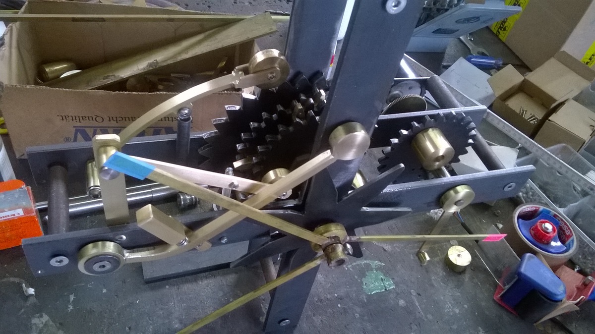

Gerade erst gesehen, 28.11.21 Bild 3; müsste es nicht eine Umdrehung in 365,2425 Tagen sein? (400 Jahreschaltjahr)
Percy N. schrieb: > Gerhard O. schrieb: >> Nichts für ungut. > > Was soll das? Das Einzige, wofür Du um Entschuldigung bitten könntest, > ist der Umstand, dass Du Ignoranten auf den Leim gekrochen bist. Ich habe leider "vor dem Denken" geschrieben:-)

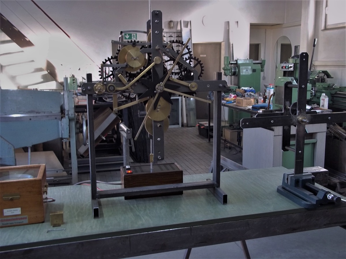

Der aktuelle Stand: Die Mechanik ist fertig. Oben: MEZ und tagesgenaue Anzeige von Sonnenauf- und Untergang. Unten: Tag, Monat und Datum. Sonnenzeit mit Zeitgleichung über Differenzialgetriebe. Mondphase und Schaltjahresanzeige ( 1U/ in 4 Jahren). Ich habe es mal ins Büro neben die Turmuhr gestellt. Zur Zeit wird es elektrisch angetrieben. Motor in der Holzkiste unten, Steuerung über den Minutenimpuls des elektronischen Schiffschronometer. Was fehlt? 2 Zifferblätter mit je 700 mm Durchmesser und 11! Zeiger. Zur Schmierungsproblematik: Das läuft trocken perfekt. Ein Schmierstoff sollte also nur verhindern, dass bestimmte Lager (Bronze-Stahl) festrosten. Der Schmierstoff sollte Umwelteinflüsse von den Lagern fernhalten ohne selbst nach Jahrzehnten Schwierigkeiten zu machen, indem er verharzt. Viele Grüße Bernd

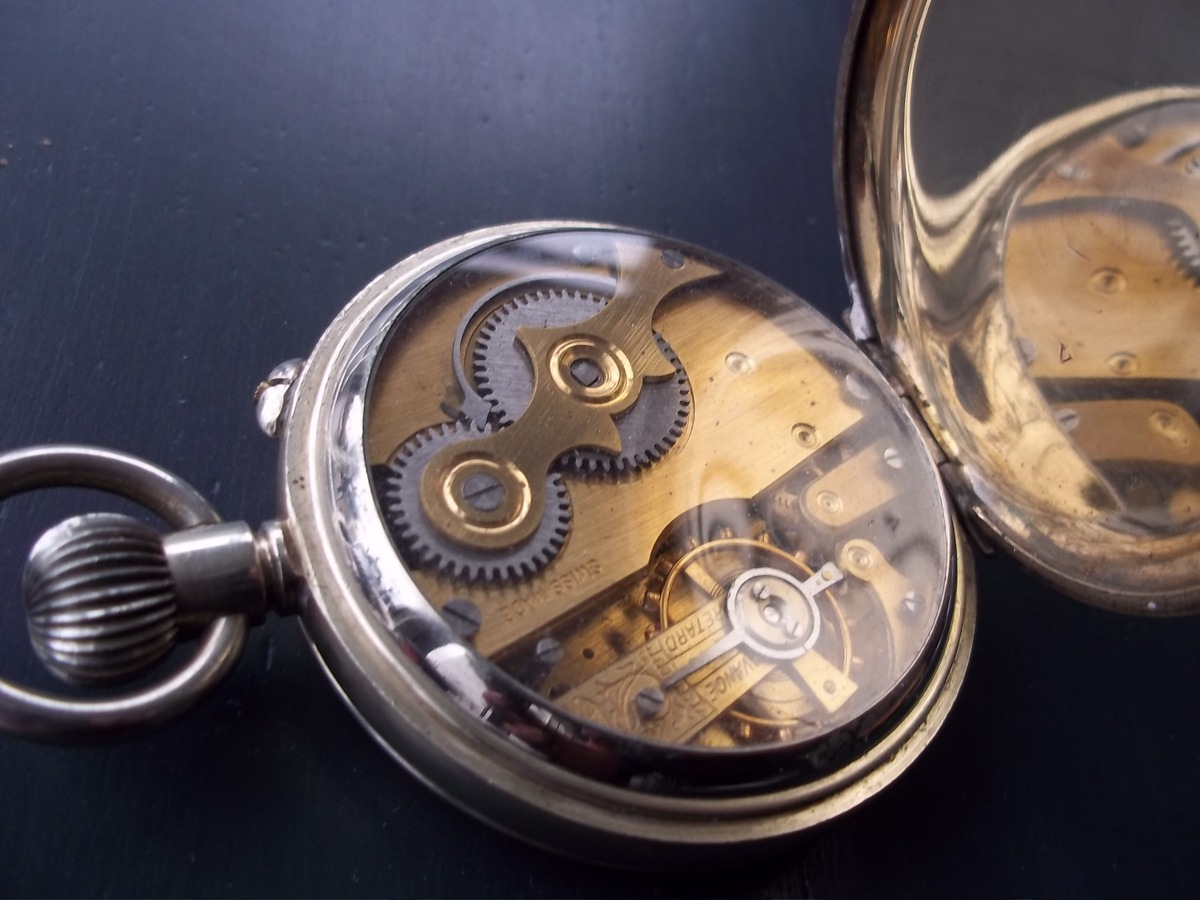

Zur Schmierung: Ich sammele auch Taschenuhren. Dieses Teil hat mich etwas verblüfft. 100 Jahre alt und offensichtlich niemals geöffnet. Also vor 100 Jahren geölt. Etwas zäh, aber bei Zimmertemperatur läuft sie problemlos. Da sollten doch 100 Jahre Entwicklung noch bessere Schmierstoffe liefern. Die Bedingungen bei so einer Taschenuhr können natürlich optimal sein. A: Kein Licht. B: Relativ gleichbleibende Temperatur in einer Schublade. Grüße Bernd
