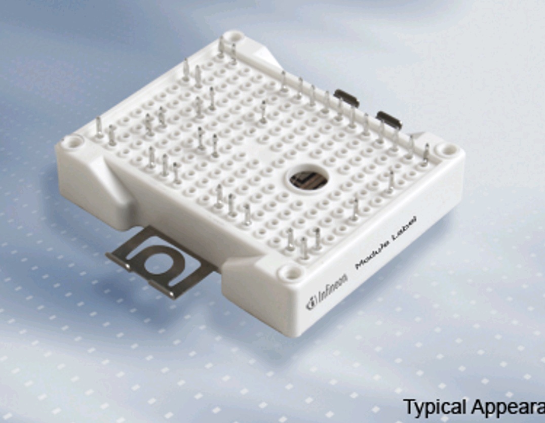

Servus hab auch bei einem SMA 5000TL Fehler 6437 welche teile muss ich tauschen hast du davon ein Bild Danke lg Walter
Bei Stefan K. war scheinbar das IGBT Modul kaputt. Bei ihm war es das hier F3L15R12W2H3_B21. Das in der Suchmaschine deiner Wahl gibt einen Treffer bei Infineon: https://www.infineon.com/cms/de/product/power/igbt/igbt-modules/f3l150r12w2h3_b11/ Und im dort angelegten Datenblatt dann ein exemplarisches Bild wie im Anhang. Das der DC Zwischenkreis sehr schnell klein, schrumpelig, schwarz und tot macht ist dir klar? Also nur was daran drehen wenn du wirklich weißt was du machst.

Mein Gerät lief nach Austausch der IGBT-Vollbrücke wieder normal. In dem Gehäuse befinden sich übrigens 12 IGBTs, die alle einzeln "ausgeklingelt" werden können. Hier waren damals 3 der Transistoren tot. Dieses Modul ist nicht mit der Platine verlötet sondern mittels "PressFit"-Technik kontaktiert. Es ist unabdingbar sich vor dessen Austausch mal darüber zu informieren und entsprechende Hilfmittel oder Werkzeuge anzufertigen oder vorzuhalten. Viel Erfolg und BITTE sehr umsichtig vorgehen. Stefan K.
