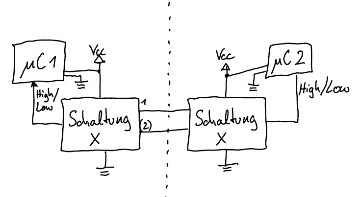

Hallo, ich suche eine Schaltung, die alleine "stabil" ist und in Parallelschaltung "instabil" wird, so dass ich die beiden Stati erkennen kann. Es geht darum das Vorhandensein eines exakt gleichen Gerätes auf beiden Seiten erkennen zu können. (Siehe Anhang) Idealerweise über eine Leitung (zusätzlich zu der durchgeschleiften Spannungsversorgung Vcc und GND) aber eine zweite Leitung ist auch möglich. Es gibt bestimmt Schaltungen, die diese funktion "parasitär" mitbringen und hierfür missbraucht werden können. Gruß Wuschel
Jetzt habe ich mich zu stark auf das Wesentliche konzentriert, dass ich etwas triviales vergessen habe: UART, I2C und andere Busse fallen raus, da die Verbindung zwischen den geräten bis zu 20m werden kann. Gekreuzte Kabel fallen raus, da keine Standartware.

c-hater schrieb: > Also: statt darzustellen, was deiner Meinung nach die Lösung wäre, > solltest du darstellen, was eigentlich das Problem ist! Das Problem ist, dass ich zwei exakt gleiche Geräte habe, die eine Buchse haben, womit ich beide verbinden kann. Buchse, Kabel usw ist standart, deswegen ist keine Kreuzung möglich. Nun möchte ich erkennen, ob ein Gerät eigenständig betrieben wird oder im Verbund mit einem zweiten.

Dieter D. schrieb: > Digitale oder analoge Lösung? Ich denke an eine analoge Lösung zur Erkennung des zweiten Gerätea, die dann mit einem Digitalsignal per uC erfasst werden kann, dass dieser dies einlesen kann. Christian S. schrieb: > Ich wiederhole mit eigenen Worten die abstrakte Aufgabenstellung: Die Geräte sind in Entwicklung, nich nicht vorhanden - sorry das habe ich nicht eindeutig benannt. Ich habe zwei freie Adern welche dafür genutzt werden können. Vorzugsweise würde ich nur eine freie Ader nurzen wollen.
Dieter D. schrieb: > Du hast drei Zustände Nein: a) zweites Gerät angeschlossen und beim Anstecken eingeschaltet b) kein Gerät angeschlossen Andere falsche Geräte sind unerheblich, das wird nicht vorkommen. Und wenn es jemand macht ist er selbst schuld.

c-hater schrieb: > Spätestens hier wird klar: Troll. Sorry wenn das so rüber kommt, dem ist gewiss nicht so. Aber hier werde ich dich nicht mehr umstimmen können. Die beiden Geräte treiben auf die selbe Leitung, sollen dies quasi aber erst tun, wenn sie wissen, dass das andere das nicht schon macht. Eine digitale Aushandlung über einen BUS ist dabei leider nicht möglich.

Dieter D. schrieb: > Zwei Leitungen CrossOver. Das wäre robust und einfach, könnte auch über pull-ups/downs gelöst werden, aber hier ist das Problem, dass ich Standartkabel verwenden möchte und damit die Kreuzung in den Buchsen realisieren müsste. Da die Geräte identisch sein sollen geht das leider nicht. Dieter D. schrieb: > Offen > schwingt gar nichts. Verbunden werden beide Seiten gegenphasig > oszillieren. Das geht genau in die Richtung, kannst Du mir hier sagen, ob das bei einer Leitungslänge 1-20m stabil funktioniert? Ich kenne mich mit Schwingkreisen quasi gar nicht aus. Wenn man das robust und zuverlässig aufbauen könnte ist das ein sehr guter Ansatz. Dies ist auch genau die Problemstellung aus dem Eingangspost. Gibt es hier noch andere Schaltungen die so ein Verhalten nachbilden können? Vielleicht so in der Art: Beide Geräte haben einen Widerstand zwischen einem "Wechselkontakt" und einem Pin des Steckers. Über eine Leitung im Kabel wird dieser verbunden, dass ein Spannungsteiler entsteht. Dieser muss nun über den Wechsler bei einem Gerät auf Vcc beim anderen auf GND geschalten werden. Die Wechsler könnten nun über die zweite Leitung im Kabel anhand von Bauteiltoleranzen so geschaltet werden, dass auf beiden Seiten zwingend ein anderer Zuschtand erreicht wird (GND oder Vcc). Die Geräte fahren ja nie exakt gleich schnell hoch.

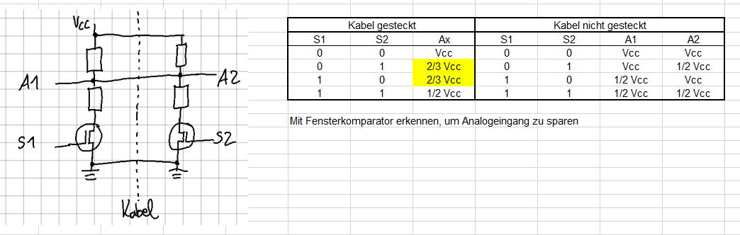

Am Mittelpunkt des Spannungsteilers könnte man auf beiden Seiten dann Vcc/2 messen und weiß dass ein Gerät da ist. Ohne ein Gerät hätte man dort Vcc oder GND anliegen.

Wuschel schrieb: > Das geht genau in die Richtung, kannst Du mir hier sagen, ob das bei > einer Leitungslänge 1-20m stabil funktioniert? Gehen würde das über eine solche Länge mit niedrigen Frequenzen. Aber einfacher wäre nach einem Zufallsprinzip zwei Leitungen mittels Analogschalter CD4051 usw. wechselweise Crossover zu schalten.
MaWin schrieb: > Ab sofort ist selber denken das Motto. Ich schätze Deine Kommentare eigentlich sehr, nur diesen kann ich nicht wirklich einordnen. Bisher kam ja nur der Vorschlag von Dieter mit dem Schwingkreis, wo ich gerne noch eine Einschätzung der Tauglichkeit/Robustheit hören würde: Wuschel schrieb: > Dieter D. schrieb: >> Offen >> schwingt gar nichts. Verbunden werden beide Seiten gegenphasig >> oszillieren. > > Das geht genau in die Richtung, kannst Du mir hier sagen, ob das bei > einer Leitungslänge 1-20m stabil funktioniert? Ich kenne mich mit > Schwingkreisen quasi gar nicht aus. Wenn man das robust und zuverlässig > aufbauen könnte ist das ein sehr guter Ansatz. Peter D. schrieb: > Standart kenne ich nicht, nur Standardkabel: > https://de.wikipedia.org/wiki/Nullmodem-Kabel > > Ich würde für sowas CAN nehmen und jedem Gerät eine einmalige > Seriennummer verpassen, z.B. DS28E10. Das Problem hier ist, dass die Kabel bereits existieren, aus vergangenen Projekten und das in hoher Stückzahl. Diese sind leider nicht gekreuzt. Am Beispiel des CAN Bus wollte ich aufzeigen, dass die Kommunikation erst nach dem Setzten der Abschlusswiderstände möglich ist. Eine Art Henne-Ei-Problem. Oder habe ich Dich hier falsch verstanden?
Dieter D. schrieb: > Aber einfacher wäre nach einem Zufallsprinzip zwei Leitungen mittels > Analogschalter CD4051 usw. wechselweise Crossover zu schalten. Vielen Dank, so etwas hatte ich mir in ähnlicher Form auch überlegt, siehe Anhang. Das ist im Prinzip wie bei Ethernet Auto-MDI-X Ich dachte mir, dass man das vlt. auch rein passiv realisieren könnte, was sehr elegant wäre. Wuschel schrieb: > Am Beispiel des CAN Bus wollte ich aufzeigen, dass die Kommunikation > erst nach dem Setzten der Abschlusswiderstände möglich ist. Eine Art > Henne-Ei-Problem. Oder habe ich Dich hier falsch verstanden? Hier habe ich mich auf einen Post bezogen, den ich wohl versehentlich nicht abgesendet habe... ich schreibe es gleich noch mal aus dem Kopf

Mit einer Leitung ginge das, wenn Du an einem OP-Ausgang eine Drossel haengst, nach dieser zurueckkoppelst und dann ueber einen Kondensator in Reihe zur Verbindungsleitung gehst. Wenn nichts angeschlossen ist, haengt die andere Seite in der Luft und nichts schwingt. Haengt gegenueber die gleiche Schaltung, schwingt es wie die Seuche. Das habe ich mit einem Audio-Brueckenverstaerker gehabt, als ich statt eines Lautsprechers einen kleinen Elko angeschlossen hatte. Da war das ein grosser Bockmist, hier koennte das vielleicht eine Loesung sein.
Danke Dir Dieter, genau auf solche Missgeschick-Schaltungen habe ich gewartet. Das werde ich auf jeden Fall ausprobieren. Trotzdem würde mir eine statische Lösung besser gefallen, oder geht so eine leistungsarme (??) Schwingung bei EMV Prüfungen im Rauschen ehr unter? Und über weitere Eingebungen würde ich mich auch weiterhin freuen. :)
Zur EMV kann ich nur schreiben, ausprobieren ob mit genügend großen C und L die Frequenz niedrig genug wird und noch funktioniert. Als Rückweg fungiert die Masse und auch die Stromversorgung.
