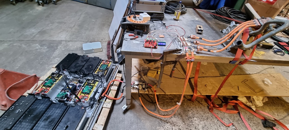

Hallo liebe Community,
ich bin jetzt nun schon lange stiller Mitleser, habe aber nun ein
Problem,
das ich hier noch nicht gefunden habe.
Zurzeit bin ich dabei zwei Motoren aus defekten Streetscootern als
Antrieb für ein Hausboot umzubauen. Leider muss ich dazu eine neue
Motorsteuerung konstruieren und komme momentan nicht so recht weiter.

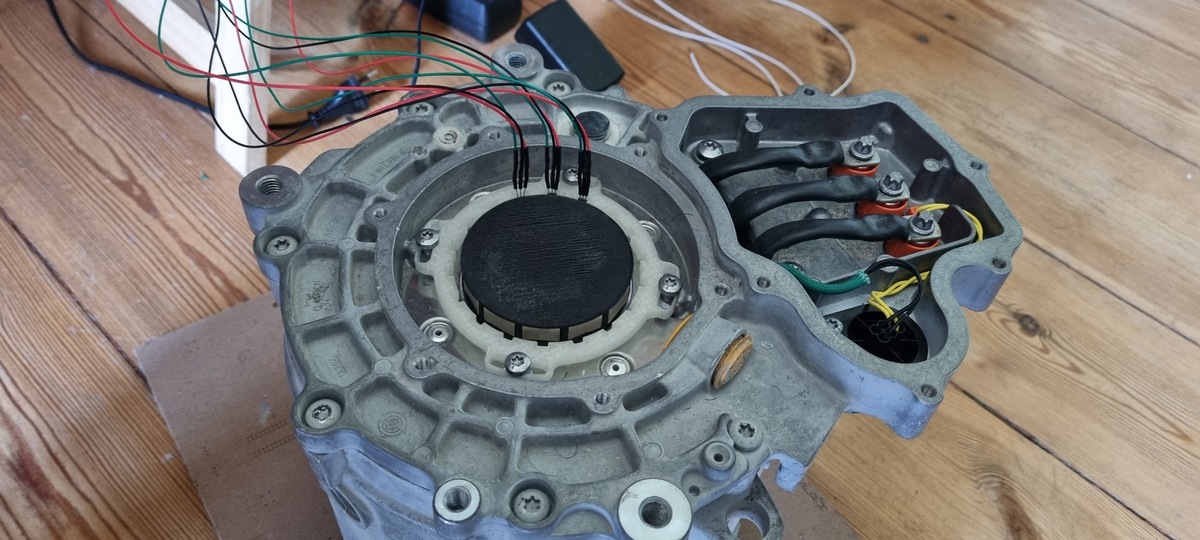

Nach meinem aktuellen Kenntnisstand habe ich hier einen BLDC-Motor von
Bosch.
Diesen habe ich mit Hallsensoren ausgerüstet, die mir den aktuellen
Stand des Rotors anzeigen, was auch gut funktioniert. Allerdings schaffe
ich es nicht den Motor zum Drehen zu bewegen, bevor mir die IGBTs
abrauchen.
Die Batteriespannung des Autos liegt bei 300V, der Motor hat 3 Phasen,
die meines Erachtens im Stern angeschlossen sind und das Auto hatte eine
angegebene Nennleistung von 37kW.

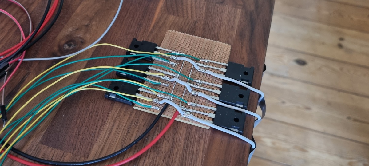

Mein Plan ist derzeit folgender, ich benutze einen BLDC Driver Chip wie
den UCC2626 um die Hallgeber auszulesen und die IGBTs zu regeln. Dann
konvertiere ich die 5V Signale für HIGH- und LOWside über Optokoppler zu
12V Signalen und befeuere damit die IR2110 IGBT-Driver, welche dann die

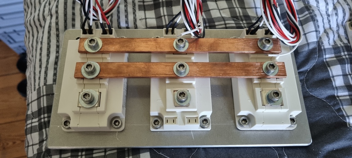

IGBTs ansteuern. Da ich nun schon zwei große 300A IGBTmodule gegrillt
habe bin ich von der Autobatterie auf ein Labornetzteil mit 60V – 6A
gewechselt.
Leider bringe ich den Motor nur zum Zucken bis die IGBTs wieder ihren
magischen rauch aussondern.

Die Optokoppler sind zu langsam. Das heißt, die fallende Flanke ist noch
gar nicht ganz aus, da wird der andere IGBT schon gezündet. Es kommt zu
Überschneidungen. Auch ohne Optokoppler sollte da eine gewisse Totzeit
vorgesehen werden. Der IR2110 sollte sowas eigentlich integriert haben.
von Helge (Gast)
Das timing würde ich mit einem mehrkanaligen Oszilloskop analysieren. Um
beim messen nicht gleich den nächsten Satz zu killen, würde ich einen
Vorwiderstand in Reihe zur Batterie schalten. Mit großen Widerstand
beginnen, z.B. 2 Stück gleiche 15W-Glühbirnen in Reihe.

von Marvin T. (bastelbude)
Das ist ein guter Ansatz, jedoch kann ich die Totzeiten des Chips nicht
verändern und der IR2110 sollte ja einen integrierten Kurzschlussschutz
haben.

> Das Timing würde ich mit einem mehrkanaligen Oszilloskop analysieren
Ich habe schon versucht die Hallgeber mit einem mehrkanaligen
Oszilloskop auszurichten, indem ich über Wiederstände einen virtuellen
Sternpunkt geschaffen habe und beim händischen drehen des Motors dann
die Phasen und die Logikwerte der Sensoren abgefragt habe, bis diese wie
in der Beschreibung des UCC2626 übereinander lagen.

von Udo S. (urschmitt)
Marvin T. schrieb:
> und ich gebe denen max. 6A.
6A mal 60V sind auch 360W. Zu viel für ein bischen Blech
Kein Schaltplan, viel Spekulation
Einen 36kW Motor mit 60V 6A zum arbeiten bringen zu wollen ist schon
ziemlich mutig.
Beim Anlauf wirkt der Motor für die schwache Stromversorgung und die
Brücke wie ein Kurzschluss.
Wie sich diese permanenten Kurzschlüsse auf deine Ansteuerung auswirkt
weisst maximal du.
> weisst maximal du.
Ja das stimmt, womit ich mich momentan in einem kleinen Teufelskreis
befinde. Messen geht ohne Strom nicht, Strom geht nicht ohne dass der
Motor sich dreht und Motor dreht sich nicht, biss ich messen kann. :-/
Und aus dem Kreis will ich irgendwie ausbrechen. :-)
Wenn ich jedoch mit meinem wissen nicht falsch liege ist ja die Leistung
die über dein IGBT abgeführt wird nur die, die konstant zum
Spannungsabfall im Modul ist und der sollte ja eigentlich recht niedrig
sein. Selbst wenn wir von einem Volt Spannungsabfall ausgehen, was ich
denke schon recht viel ist, komme ich da auf max. 6W und das sollten die
schaffen wenn ich die nur wenige Sekunden bis Minuten. Verbessert mich
bitte wenn ich damit falsch liege.

von Patrick H. (hoppi123)
Hi Marvin,
cooles Projekt, aber folgendes solltest du noch bei der E-Maschine
berücksichtigen.
1. Das ist eine PSM mit verteilten Wicklungen. Ein Betrieb mit
Hallsensoren und Blockkommutierung ist suboptimal und sorgt hier
besonders im niedrigen Drehzahlbereich bei hohen Momenten für erhöhte
Verluste im Rotor. Dadurch sinkt deine Dauerleistung deutlich. Auch wird
es nicht gerade einfach, den Stromregler stabil zu halten bei
Blockkommutierung und niedrigen Drehzahlen.
Besser wäre es, einen Resolver + SVPWM mit 10kHz Schaltfrequenz
einzusetzen.
2. Wahrscheinlich musst du auch Feldschwächung nutzen, da diese
Traktionsantriebe meist sehr früh (ca.4000-5000rpm bei uDC_Nenn) an die
Spannungsgrenze gelangen.
Das hängt aber von deinem geplanten Getriebe ab. Vielleicht kannst du
durch eine Leerlaufmessung die Spannungsgrenze ermitteln und dein
Getriebe darauf abstimmen.
3. Der Motor hat einen eingebauten NTC für die Wicklungstemperatur.
Diesen bitte unbedingt auslesen und die Wicklungstemperatur auf max.
200°C bis 210°C begrenzen.
4. Im Grunde gehört der Rotor thermisch ebenfalls überwacht oder die
Dauerleistung begrenzt, da sonst die Magnete entmagnetisieren. Wenn du
aber das Modulationsverfahren mit einer ausreichenden Schaltfrequenz
>=10kHz betreibst und die Dauerleistung nicht voll ausnutzt, sollte es
hier keine Probleme geben.

von Axel R. (axlr)
Rechne mal eher mit bis zu 2Volt.
Die Steuersignale zum Gate-Emitter müssen ordentlich verdrillt sein, mit
eigenem Massepotential. Optokoppler sind ja ganz nett, aber sicher
(wurde oben schon gesagt) zu langsam. TLP250 kann man sich mal ansehen.
Die IGBT sind flink, der Transistor darin recht rboust. Kalt müssen sie
bleiben.
Die Spannung muss ordentlich abgeblockt werden! Da entstehen sonst irre
Spannungsspitzen, welche Dir deine Transistoren killen.
Dein Gesamtaufbau ist imposant. Viele werden dich um die Möglichkeiten,
welche Dir zur Verfügung stehen, beneiden.
Ebenso zeigt dein Aufbau aber auch, das es wohl eines deiner ersten
Projekte in dieser Region zu sein scheint.
Was hat es mit diesem Bild aufsich?
https://www.mikrocontroller.net/attachment/520055/20210607_134606.jpg
Weiterhin viel Erfolg beim Basteln.
Kontaktiere direkt den Hersteller der IGBT und lass dir für dein Projekt
einen Karton von den Dingern zukommen. Zur Not musst du dann am Hausboot
ein Werbebanner anbringen.
Hast Du einen Schaltplan für uns?
Gruß, Axel

von Oliver S. (oliverso)
Das zeigt einen Teakholzkühler ;)
Oliver
Erstmal vielen Dank an Achim M.
Die Erklärung ist wunderbar und einfach verständlich.
Außerdem Entschuldigung an "Name:" du hattest scheinbar doch recht und
es gibt FUs für Synchronmotoren.
Dass ist die IGBT Brücke die ich grade benutze, da ich nicht schon
wieder einen der großen 300A Module sprengen möchte. Das hat einfach
preisliche gründe. Da ich momentan auch erstmal mit einem Labornetzteil
arbeite, bei dem Ich Strom und Spannung begrenzen kann und keine Angst
haben Muss dass ich die große Batterie kurzschließe sollten diese auch
von der Dimensionierung ausreichen.
Tatsächlich habe ich momentan nur den "Teakholzkühler" daran, da die
Rückseite zeitgleich auch leitend ist und ich die Phasen kurzschließen
würde, wenn ich alle auf eine Platte schraube.

Zudem habe ich mir ein paar billige BLDCdriver auf Amazon gekauft und
dachte ich probiere es mal damit.
https://www.amazon.de/Brushless-Motorsteuerung-12V-36V-Ausgeglichenes-Treiber/dp/B07K3WXNYK/ref=sr_1_3_sspa?__mk_de_DE=%C3%85M%C3%85%C5%BD%C3%95%C3%91&crid=2Z5HEWQGMIED7&dchild=1&keywords=bldc+motor+controller&qid=1623244648&sprefix=bldc%2Caps%2C179&sr=8-3-spons&psc=1&smid=A2F7JN9V2AWTSH&spLa=ZW5jcnlwdGVkUXVhbGlmaWVyPUExTE0xWEEyWThINzJUJmVuY3J5cHRlZElkPUEwOTExMzgzM0MyREUwTk4yNDZUWiZlbmNyeXB0ZWRBZElkPUEwMjE4ODIyMUJFNUszTUFOUEI1UCZ3aWRnZXROYW1lPXNwX2F0ZiZhY3Rpb249Y2xpY2tSZWRpcmVjdCZkb05vdExvZ0NsaWNrPXRydWU=
Auch wenn die nicht die passende Leistungselektronik haben, könnte die
Steuerelektronik ja funktionieren. Dann müsste ich nur größere IGBTs
einbauen, oder Leitungen rausziehen um große IGBTs zu verbauen und kann
den Motor, dann vl. schonmal im Leerlauf drehen lassen. Dann weiß ich
wenigstens dass ich auf dem richtigen Weg bin. Wie Ihr gesehen habt sin
die Hallsensoren ja auch mit eigenen 3D-Druck teilen und eingeklebten
Magneten nachgerüstet worden. Den wenn man weder weiß ob die Steuerung
funktioniert noch ob der Motor funktioniert ist es immer schwer den
Fehler zu finden.

Helge schrieb:
> Nochmal. Ich würde einen geeigneten großen Vorwiderstand zwischen
> Versorgung und Leistungskreis setzen und mim Oszilloskop die Spannungen
> und Ströme im Leistungskreis betrachten. Entweder gibts Überschneidungen
> beim schalten der Leistung oder Transienten oder beides.
Ja, das ist eine gute Idee, jedoch muss sich der Motor zum schalten
erstmal in eine Richtung bewegen. Momentan bekomme ich jedoch grade mal
ein zucken, ohne dass er es weit genug schafft um den nächsten Hallgeber
auszulösen.
weiterhin ist ein Wiederstand, welcher die benötigte Leistung aufnehmen
kann auch nicht ganz günstig und einfach zu beschaffen. was spricht
deiner Meinung nach gegen das Labornetzteil oder eine andere kleine
Stromquelle bis sich der Motor dreht?
Vielen Dank und beste Grüße Marvin.

Marvin T. schrieb:
> Die IGBTs haben alle Freilaufdioden und an Kondensatoren habe ich
> gedacht. Da es sich um ein Hausboot handelt, dass langsam über die Spree
> schippern soll denke ich, dass der Freilauf als Fehlerhandling reicht.
Warum brauchen Hausboote keine Kondensatoren?
Wenn ich einen Inverter an Board eines Schiffes nehme,
kann ich dann den Zwischenkreiskondensator aus löten
und der Inverter arbeitet trotzdem?
Entschuldige die blöden Fragen, bin Landratte.
von Christian M. (likeme)
Zu den gegrillten IGBT´s, werden die wirklich "ordentlich" angesteuert?
Die Gatespannung muß ja immer deutlich höher sein wie die zu schaltende
Spannung damit der IGBT niederohmigst wird. Sonst wird der Leitend wie
ein normaler Transistor mit lahmen Flanken und Usat 0,7V. Das macht viel
Ptot und führt zum Tod!
von Axel R. (axlr)
der IGBT besteht ja wohl aus 'ner Kombination von FET im Eingang und
Bipolar im Ausgang.
https://de.wikipedia.org/wiki/Bipolartransistor_mit_isolierter_Gate-Elektrode
https://www.rohm.de/electronics-basics/igbt/igbt#:~:text=Ein%20IGBT%20ist%20ein%20bipolares%20Bauelement%2C%20das%20zwei,MOSFET-Struktur%20am%20Eingangsblock%20und%20am%20bipolaren%20Ausgang%20aufweist.
Damit mal anfangen.
Man kann die Dinger nicht einfach mal ebenso irgendwie am Breadboard
zusammenstecken. Ende.
Die brauchen ne ordentliche Ansteuerung mit kurzen, niederimpedanten
zuleitungen. Auch am Gate-Emitter. Die Steuerspannung muss ohne viel
Klingeln und Reflexionen am Gate landen. Messen immer direkt an
Gate-Emitter.
Um dich mal auf den Weg zu bringen:
in welcher Größenordnung bewegen sich denn deine Schaltflanken? Was
denkst Du anzustreben? 10 Nanosekunden, 50 NanoSekunden? Reziprok sind
das n paar Megahertz.
https://www.unitjuggler.com/frequency-umwandeln-von-MHz-nach-ns(p).html?val=20
50 Nanosekunden sind (1durch) 20 MHhz (!!). Du würdest doch nicht
ernsthaft irgendwas, was im HF Bereich ordentlich funktionieren soll,
mit 20cm langen Litzen, Steckbrettern usw. aufbauen wollen? Deine IGBTs
sehen alles mögliche am Eingang, aber kein HL-LH Signal.
Du solltest Dich von der Maker-Mentalität verabschieden und das Projekt
in mehrere Baustellen untergliedern.
Ansteuerung: Hardware: also Stromlaufplan -> Leiterplatte.
Software: Lib suchen? (entscheide selbst)
Leistungsteil: dito, Stromlaufplan -> Leiterplatte
Stromversorgung: Stromlaufplan -> Verschaltung (Zwischenkreiskondensator
usw)
Gedanken machen zur Übergabeschnittstelle Ansteuerung -> Leistungsteil
Zu den Spannungsspitzen:
U=L*d_i/d_t
ich gebe zu, dass ich jetzt zu 100% im Bilde bin, wie groß deine
parasitären Induktivitäten im Aufbau sind, wie sich der Motor dort
verhält usw...
Ich rate, deine IGBTs sterben wegen mischimaschi am Gate und den sich
daraus resultierenden hohen Frequenzspektren und unkontrolliertem
Geschwinge.
Ich habe sowas schon mal gebaut. Aber mit 120Volt und 2 x 2KW
Bürstenmotore parallel. Selbst das war schon ne heikle Aktion.
Ich wünsche weiterhin viel Spaß beim gemeinsamen Hobby.
Axel
