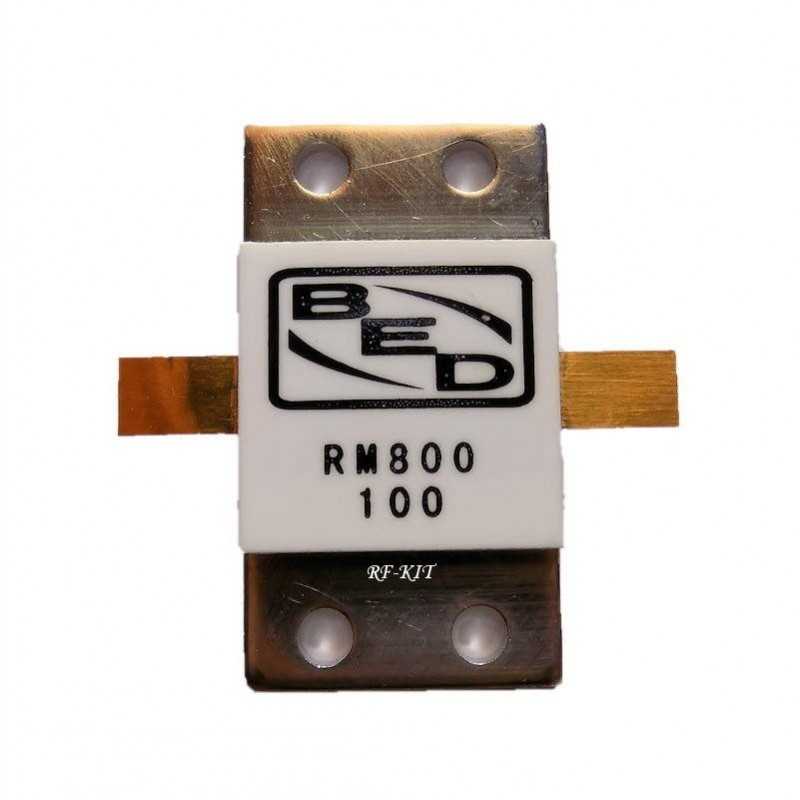

Hallo! Ich baue mir eine Dummyload für Leistungen bis 1kW und Frequenzen bis 500 MHz. Dafür schalte ich zwei 100 Ohm Widerstände (je 800W) parallel. Da die Bauformen bei dieser Leistung schon sehr groß sind, stellt sich mir die Frage, wie man diese Widerstände am besten miteinander verbindet, ohne dass man durch die Verbindung unnötig viel induktive/kapazitive Anteile dazu bekommt. (Auch aus thermischer Sicht wäre es besser, wenn die Wiederstände weiter auseinander sind) Theoretisch sollte es ja möglich sein, beide Widerstände über je ein 100 Ohm Koaxialkabel an einer N-Buchse anzuschließen. 100 Ohm Parallel 100 Ohm sind 50 Ohm, soweit ich weiß auch in diesem Fall. werden die 100 Ohm Koaxialkabel richtig abgeschlossen, wird da auch nichts transformiert. Leider gibt es auf dem Markt kaum 100 Ohm Koaxialkabel (Ich konnte bisher nur 95 oder 93 Ohm finden). Könnte man in so einem Fall auch 100 Ohm Twinaxialkabel verwenden? Ich glaube zwar nicht, dass das funktioniert, aber ich kenne mich da einfach zu wenig aus. Für Tipps wäre ich dankbar. Danke SG Sebastian Edit: Fehler korrigiert

Moin, Bilder, besonders von den Widerständen und ggf. Einbauort verfügbar? Oder soll das Ganze dann luftgekühlt bleiben? Michael
Michael M. schrieb: > Moin, > > Bilder, besonders von den Widerständen und ggf. Einbauort verfügbar? > Oder soll das Ganze dann luftgekühlt bleiben? > > Michael Ein Bild ist angehängt. Die Widerstände werden auf eine Kupferplatte als Heatspreader und dann auf einen großen Kühlkörper montiert.

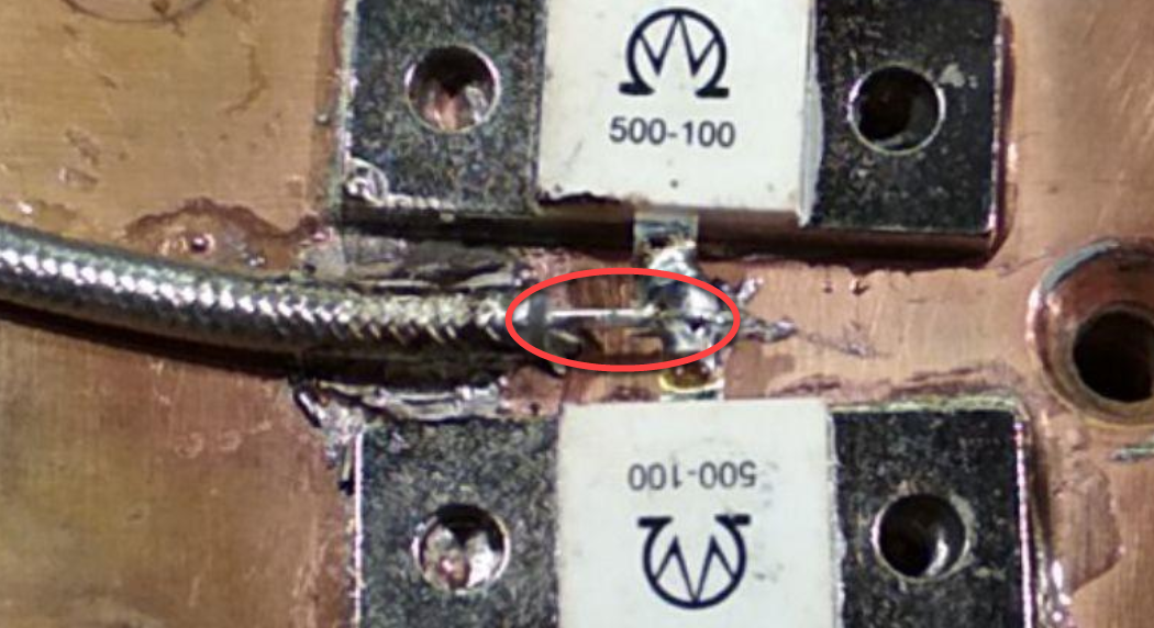

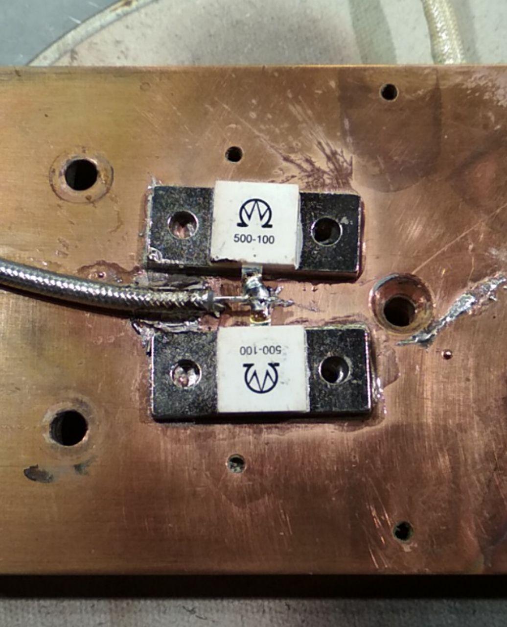

Jörg W. schrieb: > Für Kurzwelle mag so ein Aufbau gehen, für 2 m vielleicht gerade noch, > darüber hinaus wirst du kaum kommen damit. Um das mal praktisch zu zeigen, ich habe sowas vor einiger Zeit auch mal aufgebaut, aus 2 100-Ω-Widerständen zu je 500 W Belastbarkeit. Man sieht recht gut, dass das bis 2 m mit dem Aufbau noch recht ordentlich geht, 70 cm ist grenzwertig, darüber hinaus kann man das vergessen. (Sorry fürs miese Photo, aber dort wo die Kiste mit dem Abschlusswiderstand steht, kann ich den NWA leider nicht an einen Computer klemmen.)

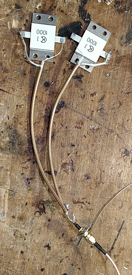

Danke für die Antworten. Ich probiere es mal mit dem 95 Ohm Koax und den parallel/serienschaltungen von 50 Ohm Koax. Mal schauen was besser geht. Bezüglich der Kühlung: 1kW Dauerstrich wird sich nicht ausgehen, zumindest kurzzeitig wäre es aber schön. Sollte es sich nicht ausgehen, kommt ein anderer KK (oder mehrere) drann. Den, der ich jetzt habe, konnte ich günstig auf Ebay bekommen. Solche Kühlkörper sind leider sündhaft teuer.

Jörg W. schrieb: > Um das mal praktisch zu zeigen, ich habe sowas vor einiger Zeit auch mal > aufgebaut, aus 2 100-Ω-Widerständen zu je 500 W Belastbarkeit. Man sieht > recht gut, dass das bis 2 m mit dem Aufbau noch recht ordentlich geht, > 70 cm ist grenzwertig, darüber hinaus kann man das vergessen. Du kannst versuchen, den Innenleiter mit einer Kupferfolie zu verbreitern, um die 50 Ohm in der Zuführung zu erhalten. Ohne den Schirm ist es an dieser Stelle sonst zu induktiv, geschätzt 4-5nH, bzw. zu wenig Shunt C. Daher Kompensation mit mehr C = breiterer Leitung. Für eine Optimierung hilft es auch, die Referenzebene bei der Messung an das ENDE des Coax zu legen. Mit der Phasendrehung der Zuleitung (wie hier im Bild) ist das sonst im Smithchart schwer auswertbar. Viele Grüße Volker
Volker M. schrieb: > Du kannst versuchen, den Innenleiter mit einer Kupferfolie zu > verbreitern, um die 50 Ohm in der Zuführung zu erhalten. Ohne den Schirm > ist es an dieser Stelle sonst zu induktiv, geschätzt 4-5nH, bzw. zu > wenig Shunt C. Daher Kompensation mit mehr C = breiterer Leitung. Ja, ein Stück dreieckiger Cu-Folie könnte da helfen. Als ich das damals aufgebaut habe, hatte ich keinen Analyzer > 160 MHz greifbar, und bis dahin sieht es ja auch so schon ganz gut aus. ;-) > Für eine Optimierung hilft es auch, die Referenzebene bei der Messung an > das ENDE des Coax zu legen. Mit der Phasendrehung der Zuleitung (wie > hier im Bild) ist das sonst im Smithchart schwer auswertbar. Naja, die Zuleitung ist ja auch ansonsten inhärenter Teil des Systems, d.h. der Abschluss kann nur mit dieser betrieben werden. Das alles nochmal aufzupopeln bin ich jetzt fast zu faul ... für 2 m funktioniert er gut, für 70 cm brauchbar, mehr brauchen wir eigentlich gar nicht.
Jörg W. schrieb: > Naja, die Zuleitung ist ja auch ansonsten inhärenter Teil des Systems, > d.h. der Abschluss kann nur mit dieser betrieben werden. Klar, aber mit VNA könnte man sehen ob die Fehlanpassung am Eingang der Dummyload durch die Verdrahtungseffekte induktiv oder kapazitiv ist und dann GEZIELT gegensteuern, anstatt trial & error. Dazu muss aber die Phasendrehung der Zuleitung rausgerechnet sein, sonst nutzt das Smithchart nicht viel.

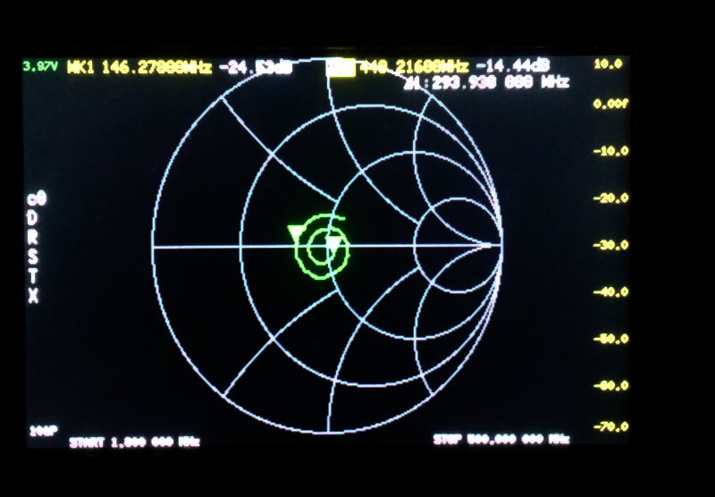

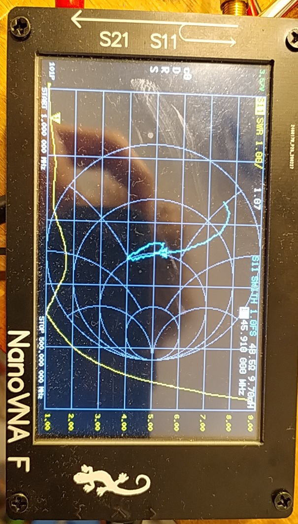

Hallo Zusammen. Das 95 Ohm Koax ist mittlerweile angekommen (RG180). Im Anhang ein Bild vom (Test-)Aufbau. Das was der NanoVNA ausspuckt ist überraschen gut. Kürzere Leitungen werden warscheinlich eine weitere Verbesserung bringen. SG
Sebastian E. schrieb: > Kürzere Leitungen > werden warscheinlich eine weitere Verbesserung bringen. Für höhere Frequenzen sollte auch darauf geachtet werden, dass der Übergang vom Koax auf den Widerstand einigermassen 100 Ohm Impedanz behält. So wie auf dem Foto sind es wohl mehrere hundert Ohm.
Sebastian E. schrieb: > Kürzere Leitungen > werden warscheinlich eine weitere Verbesserung bringen. Mach sie Lambda/2 für 500MHz lang. Dann werden, -unabhängig vom Wellenwiderstand des Kabels-, die 100 Ohm perfekt an den Verbindungspunkt transformiert. Unterhalb von 500MHz entsteht dann zwar eine Fehlanpassung, die sich bei bei 93 Ohm Kabeln aber im Rahmen halten sollte, und bei niedrigen Frequenzen überhaupt verschwindet. P.S.: Ich weiss aber nicht, ob deine 93 Ohm Kabel 400W aushalten...
