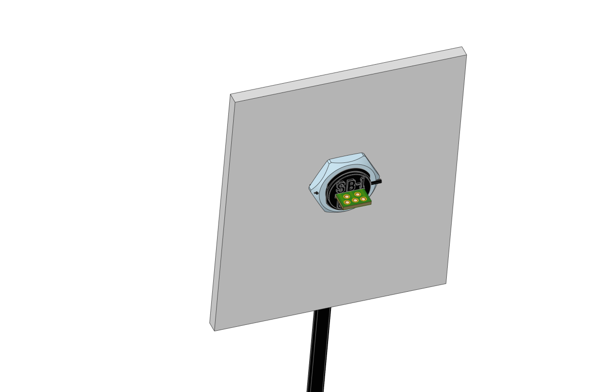

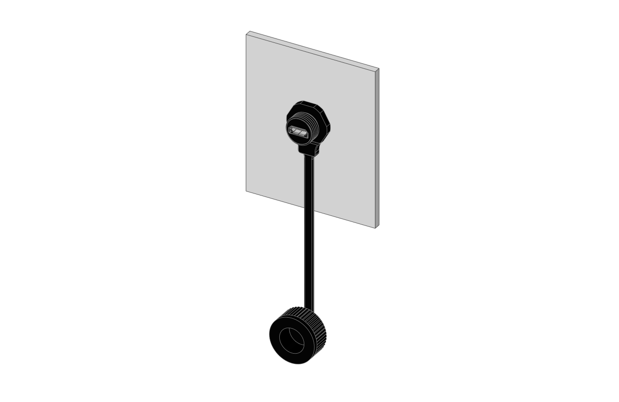

Meine Lösung ist ein Stecker Typ "B" wie im Bild1 gezeigt. - Hinten eine Metallkappe - Loch für Buchse im Gehäuse passend ohne Luft - Oberseite der Platine entsprechend Lötstoppfrei um das Metallgehäuse mit der Platine ordentlich verlöten zu können, auch mit hinterer Abdeckung Bild2 funktioniert nicht wirklich, da hatte es mal einer geschafft den Stecker "durchzudrücken".

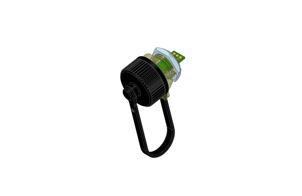

M. H. schrieb: > Für USB 2.0 habe ich ganz gute Erfahrungen mit 4 poligen LEMO Steckern Naja, das hat mit USB so viel zu tun wie mit Schuko Steckern. Einen anderen Stecker zu nehmen kann jeder. Hab mal USB micro als Standard M12 Buchse gebaut (3D- Druck, Schutzkappe inc.). Ist wesentlich kleiner als die hier vorgestellten. Bei Interesse suche ich das raus.

M. H. schrieb: > USB über LEMO ist eine gängige Praxis. Das sind mit Diamanten besetzte Bohrer auch. Aber warum muss man Schmuckdiamanten nehmen? ;-) > Bspw. R&S verkauft Calibration Units, M12 gibt es auch als USB, ist wesentlich günstiger aber auch ein extra Stecker. Hab das selber mal als M12 Standard gebraucht, s. Bilder. Die Bohrung ist ungeschirmt (brauchte ich nicht) und der Schirm vom Stecker isoliert (weil notwendig).
