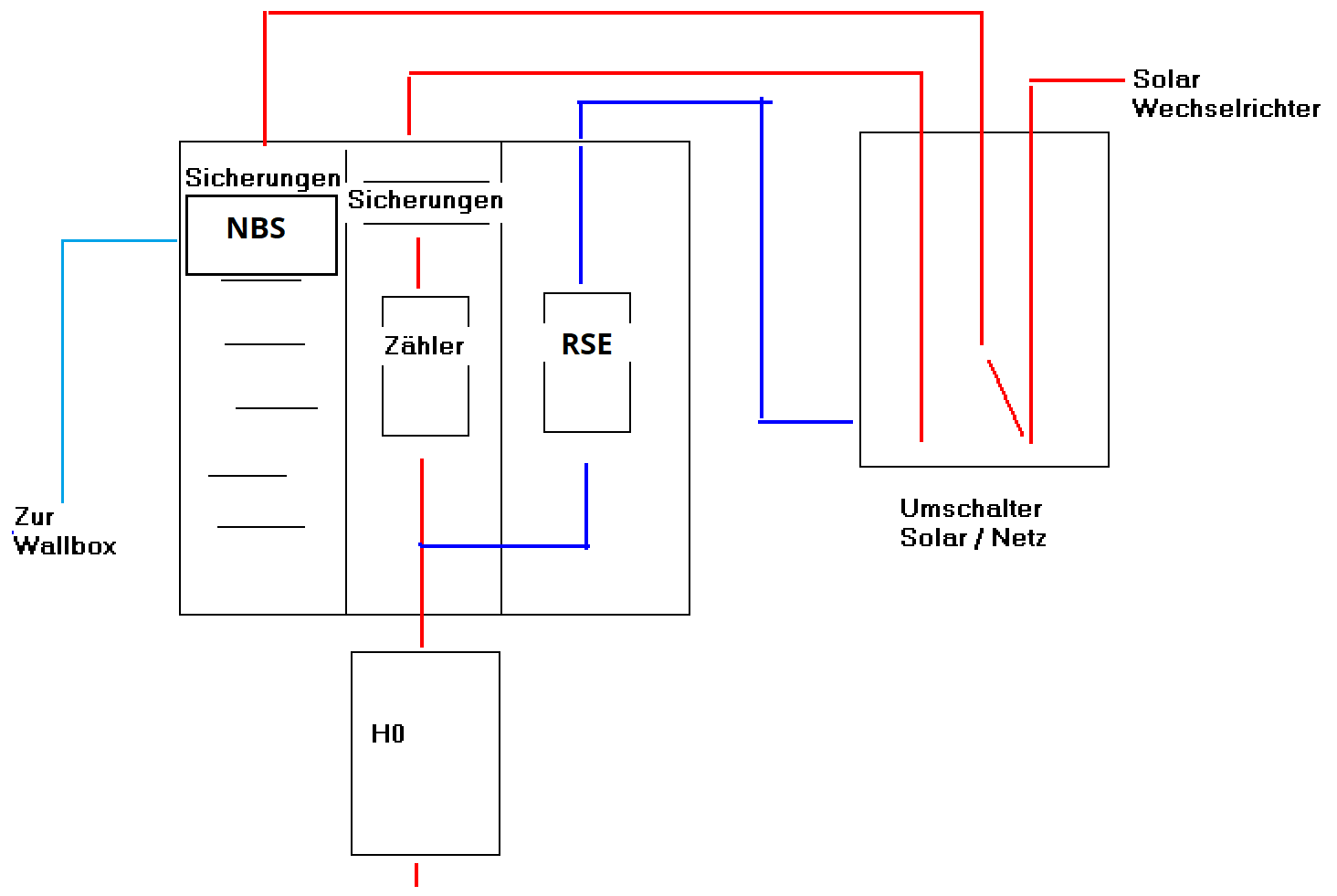

Hallo
Heute wieder was aus der ecke Stimmts oder Stimmts nicht?
Ich hatte eben einen Elektriker da für die Vorbereitungen für einen
neuen 2. Stromzähler für die Wallbox. Dieser hat für den Umbau meine H0
Sicherungen gezogen um sicher arbeiten zu können und war dann sichtlich
verwirrt das das Licht nicht ausging.
Ich erklärte ihm das die Leitung nach dem Zähler in einen Nebenraum
geht, es dort eine Netz Umschaltung (Notstromeinspeisung) gibt zwischen
Öffentlichem Stromnetz und meiner Solarinsel und von dort eine Leitung
zurück in den Zählerschrank / Sicherungskasten geht. Es ist nicht
möglich mit der Solaranlage in das Netz einzuspeisen und es liegt auch
keine Spannung an Der Stromzähler ist vom Hausnetz abgeschaltet.
Mein Sicherungskasten (Hager 80) ist in drei Segmente unterteilt. Ein
Feld für Sicherungen und zwei für Stromzähler. Alle drei Felder sind
Berührungssicher mit Abdeckungen voneinander getrennt. Seine Mission war
lediglich die Vorbereitungen für den Stromzähler. An den
Sicherungsabteil musste er nix machen.
Seine Laune war nach der Erklärung nicht mehr so gut. Er hat die
Sicherungen wieder eingesetzt und seine Arbeit abgebrochen. Ansage das
ist Lebensgefährlich und damit will er nix zutun haben.
Er hat sich die Notstromeinspeisung auch nicht angesehen oder irgendwas.
Installiert hat das ein Elektriker.
Gibt es irgendwelche regeln die verbieten so eine Notstromeinspeisung zu
verwenden und die Leitung von nach dem Zähler in einen Nebenraum und
geschaltet zurück zu legen? Mir ist nix bekannt. Hatte der Mensch
einfach einen schlechten Tag?

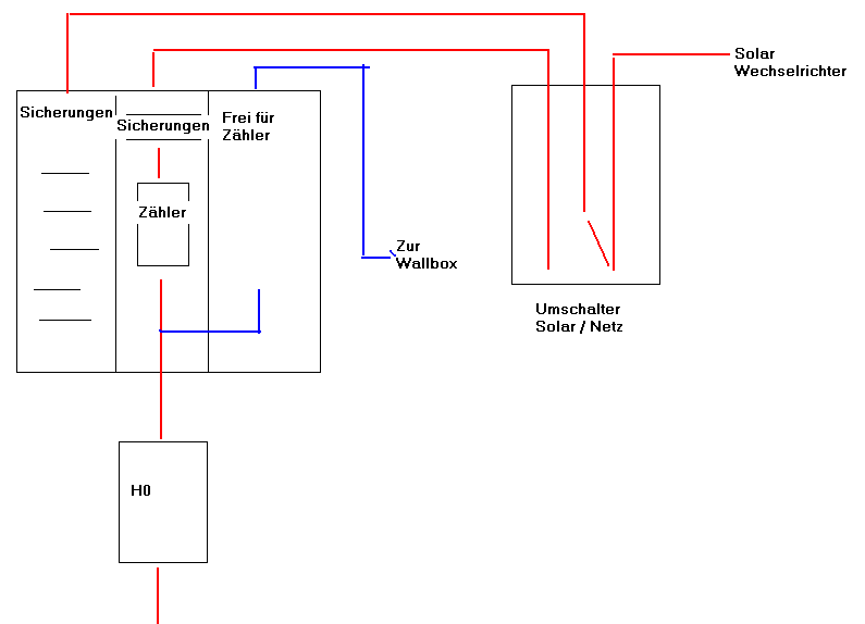

von Udo Otte (Gast)
Nochmal schnell in Paint gemalt was der Plan war
Rot ist die Ist Leitung und Blau sollte angeschlossen bzw Vorbereitet
werden.
Der Versorger setzt nur den Zähler aber Rundsteuergerät schütze und co
muss man selbst organisieren.

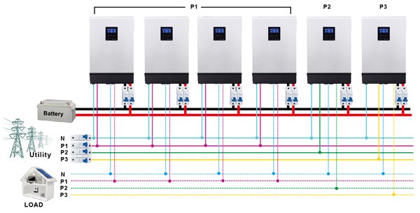

von H. H. (Gast)
Sebastian S. schrieb:
> Das ist nämlich extrem
> Zeitintensiv.
Nur für Amateuere und professionelle Ahnungslose.
> Drei Dicke Wechselrichter welche nicht einspeisen und auch
> nicht können. Damit dann ein komplettes Insel Netz.
Vorsicht mit "komplettes Inselnetz". Da die Wechselrichter bestimmt
nicht untereinander synchronisiert sind, hast Du keinen echten Drehstrom
bzw. 400V-Verbraucher können nicht betrieben werden.

von Udo Otte (Gast)
Doch die laufen synchron und bringen echten Drehstrom 3Phasen. Jeder
maximal 5kW
Das sind die Pip 5kw mit Parallel Karte. Laufen auch schon ca 3 Jahre
und bislang ohne Probleme.
An guten Tagen ist Massig genug fürs Auto übrig. Das Haus (3 Personen)
liegt Tagsüber bei ca 600-800 Watt Gesamt am Tag ca 15kWh. Die
Solaranlage hat 9kWp und mein Speicher zurzeit 20kWh. Sprich Mit 2
Stunden Richtig Sonne ist das Haus 24 Stunden versorgt und in etwas über
2 Stunden wäre der Akku voll. In Realität mag ich den Akku aber nicht so
schnell laden.

von A. N. (bastelmaniac)
@Udo Otte
Ist das ein manueller Lastumschalter I-O-II oder was automatisches?
Wenn automatisch, was ist verbaut? Hat der Netzbetreiber Kenntnis von
der Inselanlage?
Frage aus Interesse, da ich mich selbst für eine Inselanlage
interessiere.
von wendelsberg (Gast)

von Udo Otte (Gast)
A. N. schrieb:
> @Udo Otte
> der Inselanlage?
> interessiere.
Da sitzt ein Manueller Schalter drinnen. Es gibt auch welche mit Motor
aber scheinbar aus China zumindest habe ich bislang nix von bekannten
Herstellern gesehen. Ich weiß nicht ob ich meine Hauptstromleitung durch
noname Geräte schalten möchte...
Mein Netzbetreiber weiß davon nix. Ich denke warum auch. Ich habe ja
lediglich eine Möglichkeit geschaffen das Haus vom Stromnetz zu trennen.
Alles klar, danke für deine Rückmeldung zu meinen Fragen. Ich frage mich
auch, ob irgendjemand durch die vielen Solarpanels am Haus meint einem
ans Bein pinkeln zu müssen und eine Nachprüfung veranlassen zu müssen,
ob da auch alles wirklich mit rechten Dingen zugeht, bzw. versucht das
Haar in der Suppe zu finden. Hier auf dem Land "passt man noch
gegenseitig auf sich auf", inkl. den Technikern des Netzbetreibers.
Es gibt automatische Transferschalter von ABB, die I-O-II betrieben sind
und somit eine saubere Netztrennung ermöglichen. Das sind die ABB OTM
C20D mit festen Transferzeiten oder die ABB C21D mit programmierbaren
Transferzeiten etc.. Leider auch in den kleinen (rel. wenig Ampere)
Varianten ziemlich teuer und nicht so einfach zu bekommen wie
Standardware. Den China ATS traue ich selbst keinen µm übern Weg.
Dann gibts noch sowas wie den Victron Energy Filax 2 und dessen billige
Klone, die oft nur für Campingwagen gedacht sind und wo ich ernste
Zweifel habe, dass Netzbetreiber das als echte Netztrennung akzeptieren.
Dürfte sich ähnlich wie beim gegenseitig verriegelndem Schütz verhalten,
der als Netztrennung nicht akzeptiert wird.

von Udo Otte (Gast)
Eine Beschilderung gab es bislang nicht. Das werde ich ändern. Ansonsten
habe ich dann heute die Mission einen neuen Elektriker zu finden ;)

Jup Laderegler Akku WR ist aber bei den Hybrid Wechselrichtern ist
Ladegerät und Wechselrichter in einem Gerät. Für Notstrom habe ich nix
extra reserviert. Wenn der Strom zur falschen zeit ausfällt ist es
dunkel. Ich schaffe es aber zumindest über die Sommermonate komplett
ohne Netzbezug.
Die Wechselrichter in meinem Fall 3x 5kW sind in der Lage alle
Haushaltsgeräte zu betreiben. Toaster Kochfeld Waschmaschine ist alles
kein Problem. Selbst ein Wig Inverter Schweißgerät habe ich damit schon
betrieben. Man kann bei bedarf aber auch mehrere dieser Wechselrichter
Parallel schalten um mehr Leistung zu haben. Ich Glaube 6 Stück a 5kW
Pro Phase ist möglich.

Wo ich mir bei so einem umbau eher Gedanken machen würde, sind die
Sicherungen, die müsste man alle Tauschen, also wenn der Wechselrichter
eine B16 Sicherung zum Auslösen bringen kann, ohne seinen Dienst
einzustellen wäre schon Praktisch.
Kleinere Sicherungen gehen ja nicht überall, Spülmaschine Staubsauger
Wasserkocher Toster etc würden sicher auch noch mit B10 Funktionieren.
Aber mir wären da die B16 Lieber. Und was ist mit Schaltnetzteilen und
hohen Anschaltstrom.
Ich würde schon mindestens 4-5kW an der Phase haben wollen, sonst hat
man ja einen riesen Rattenschwanz an Umbauarbeiten und gibt das gesparte
Geld an anderen Stellen aus. Oder es ist immer alles direkt dunkel.

Dein eigenes "Schaltbild" plus Text aus
Beitrag "Re: Notstrom einspeisung erlaubt?"
zeigt ja sogar 30 kW an "einer" Batterie.
> Helge schrieb:
>> Läßt sich das System vielleicht so parametrieren, daß die Akkus bei <30%
>> übers Netz nachgeladen werden?
> Ja das geht. Sogar die Ladeleistung lässt sich regeln und es gibt auch
> ein Bypass Relais.
Technisch ist so gut wie alles möglich/lösbar, Frage ist aber immer, was
an welcher Anlage rechtlich/vertraglich erlaubt ist.
Ich habe mich mal mit meinem "Haus- und Hofkonzessionär" von
RWE/Westnetz unterhalten, in dessen Namen ich früher selber an dem
"verplombten Bereich" diverser Anlagen arbeiten durfte.
Nach seinen Worten und denen seines Co-Meisters, ist nach den
Westnetz-Richtlininien (TAB & Co) zwingend erforderlich, eine
Umschaltung einer Haus-, Hof- oder Gewerbeinstallation von Netz- auf
autarken Betrieb, zwingend erstens auf technische Funktion und Zulassung
zu überprüfen und zweitens auschliesslich im verplobten Bereich
unterzubringen.
Und wenn er da in seinem überschaubaren Arbeitsbereich gravierende
Verstösse/Mängel sieht, würde er an der Anlage sofort alle Arbeiten
einstellen, bis entweder eine besondere Freigabe durch Westnetz erfolgt
oder der Auftrag erteilt wird, diese Mängel zu beheben.
Offiziell wäre er sogar selber verplichtet, den Mangel an den
Netzbetreiber zu melden.
Die beiden berichteten anschliessend sogar davon, dass sie bei einigen
Installationen von Wärme- oder Ladestromzählern vom Netzbetreiber
aufgefordert wurden, den gesamten Bereich der Festverkabelung einschl.
Sicherungen, LS, etc. zu verplomben.
> Aber mir wären da die B16 Lieber. Und was ist mit Schaltnetzteilen und hohen
Anschaltstrom.
Die meisten Hybrid-Wechselrichter können für ein paar Sekunden 2 oder 3
fachen Überstrom ab.
Warum du die Sicherungsautomaten wechseln willst, die dem Leitungsschutz
dienen, ist mir unklar. Entweder hat der Hybrid-Wechselrichter eine
Überlastsicherung eingebaut oder der Hersteller verlangt entsprechendes.
Auch mit 5kW kannst du nicht gleichzeitig alle deine beispielhaft
genannten Verbraucher nutzen, indem du die Sicherungsautomaten auf B10
etc. reduzierst. :-)

>>> Was ich mich eher frage, warum man derzeit unbedingt 3-Phasen
>>> Hybridanlagen haben will. Alle 3-Phasen-Verbraucher in Privathaushalten
>>> haben drei Phasen, weil diese einen entsprechend hohen Strombedarf
>>> haben.
>> Die drei Phasen in einem Haushalt gemeinsam auf eine Phase der
>> Notstromversorgung zu legen, kann aber böse enden.
>> Man denke nur an den Neutralleiter des Kochfeldes...
> Und was daran sollte in der Lage sein, da etwas böse enden zu lassen?
Der Neutralleiter ist nur für die Rückleitung des Stroms EINER Phase
ausgelegt, nicht für den von DREI. Das es bei 3 (verschiedenen) Phasen
nicht zur Überlast kommt, liegt daran das der Phasenwinkel zwischen den
Phasen dafür sorgt das der Neutralleiter im ungünstigsten Fall eben nur
den einfachen Strom abbekommt, was bei 3 gleichen Phasen eben nicht der
Fall ist.

Hier steht es z.B. so wie es auch nicht falsch wäre:
Udo Otte schrieb:
> Wenn die Anlage auf Solar geschaltet ist ist hinter dem Zähler 4 Polig
> abgeschaltet. Wenn also die Sicherung vor Zähler gezogen ist ist der
> Zähler Frei.

Nach den Schilderungen/Schaltplänen des TE liegen diverse massgebliche
Bestandteile der Umschaltung in seiner Garage.
Seine sechs(!) a' 5 kW  (Zitat: "Pip 5kw mit Parallel Karte. Laufen
auch schon ca 3 Jahre..."), lt. Schaltbild 4 davon auf einer Phase, die
restlichen zwei jeweils einer auf den anderen beiden Phasen, lassen sich
also ganz einfach so verschalten, dass ein auf Netz liegender WR sogar
ohne Leistungsbezug den Master spielt und die anderen fünf eine
Rückspeisung ins Netz vornehmen.
Warum legt ein PV-Betreiber den Umschalter in die Garage mit doppelter
Leitungsverlegung (10 oder sogar 16mm²)?
Warum meldet ein Betreiber eine 9 kWp-PV nicht an und kassiert die
Einspeisevergütung für den Strom, den er nicht mehr in seine Akkus
bekommt?
Irgend eine Idee? :-))

von Merlien (Gast)
Das ist ein Beispielbild des Herstellers. Findet man so im Internet. Der
To hat nach einen angaben drei! (3!) Wechselrichter 3X5kVA!.
Nein. Das sind reine Insel Wechselrichter. Netzparallel können die gar
nicht.

Nein, muss sie nicht. Wenn die Umschaltung nach dem Zähler liegt, muss
sie natürlich auch nicht im plombierten Bereich liegen.
> Im übrigen gibts Feuerwehrschalter (mechanisch rastende Notaus mit
> Melder), die eine Einspeisevorrichtung stillegen. Es ist schlau, sowas
> wenigstens für die Feuerwehr erreichbar zu montieren. Eventuell auch
> einen neben den Zählerkasten.
Wer das machen will, kann das gerne tun, aber vorgeschrieben ist das
nicht.
Ralf X. schrieb:
> Tim T. schrieb:
>> Doch ist es, eine Rückspeisung ist nicht möglich. Wie willst du das
>> regeln? Ins Hausnetz wird entweder aus dem Netz des EVU über den Zähler
>> gespeist ODER aus der Solaranlage. Der Weg Solar in Richtung EVU ist
>> nicht schaltbar.
Was von der elektrischen Seite nicht verboten ist, was das Baurecht
angeht, ist es was Anderes.
Wo siehst du da ein Rückspeisung ins EVU(!) Netz? Eine Einspeisung ins
Hausnetz ist KEINE Rückspeisung.

> Wieder reine Spekulation.
Wieso wieder und was ist an der Aussage (und den anderen) Spekulation?
Drei Drahtbrücken passend in der "Garage" gesetzt und die beschriebene
Anlage ist rückspeisefähig!
