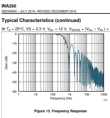

Der INA260 ist doch noch schlechter im glain bei 15kHz als der
INA282...zumindest laut datasheet kack der INA260 schon ab 1kHz ziemlich
ab.
