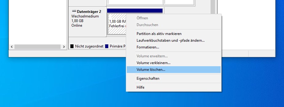

Reihenfolge : 1.) Richtige Platte anklicken 2.) ALLE Partition auf der Platte löschen. Besonders Linux-Systeme neigen dazu mehr als eine anzulegen. 3.) Neue Partition zuweisen (1 o. mehre) 4.) Partition(en) formatieren (ich empfehle NTFS) 5.) (nur wenn man will) Partition(en) feste Laufwerkbuchstaben zuweisen. Das ist empfehlenswert wenn die Festplatte dauerhaft an den Rechner hängt. Ich empfehle einen Buchstaben hinten im Alphabet zu nehmen. Damit man neu eingehängte Stick u.s. nicht suchen muss. Die Reihenfolge ist strickt einzuhalten, oder das geht schief.
Meine Methode ausführen: diskmgmt.msc Ein Bild wie oben erscheint. Alles folgende im unteren Teil: Rechtsklick auf die zu entfernende Partition. Menüpunkt 'Partition löschen...' Wenn weitere Partitionen zu entfernen sind, das noch mal. Jetzt darf nur noch ein Feld "frei" da sein. Rechtsklick auf das Feld. Menüpunkt 'Partition erstellen'. Geht alles auch von der Kommandozeile, ist schneller aber fehlerträchtiger. Braucht man nur, um hartnäckige Biester zu entfernen.

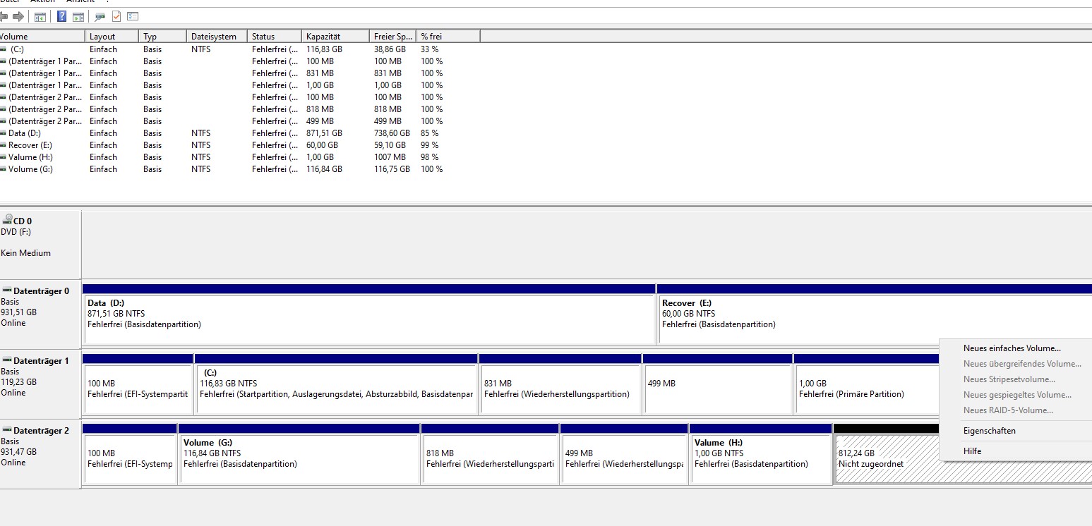

Oha... was ist denn da los ? woher kommen denn die ganzen anderen Partitionen auf der HDD noch.... du bist vermutlich mit der rechten Maustaste auf der leeren Partition, da gibts kein löschen
wenn ich auf G: gehe, kann ich auf "Volume erweitern" anklicken.
Dann erscheinen auch die 812,24 GB. Gehe ich weiter, kommt irgendwann
"Der Vorgang wird vom Objekt nicht unterstützt"
Keine Ahnung.
Walter L. schrieb: > Wie bekommenich die 812,24GB zu G:? > Das (H:) kann ich nicht löschen. Wenn das die Platte ist, auf der die Daten eh verschwinden sollen , siehe meine Anleitung. Wenn auf der Platte aber noch Daten erhalten sollen, brauchst du ein Spezialprogramm und etwas Ahnung es zu bedienen, sonst killst du dir auch noch andere Platten im System.
Start - cmd Eingabe: diskpart [Enter] - neues Fenster öffnet sich - Eingabe: list disk [Enter] Eingabe: select disk X (X muss Nummer der USB-HDD aus obiger Liste sein) [Enter] Eingabe: clean [Enter] Nun sind alle Partitionen weg, egal ob Hidden, Linux oder sonst etwas. In Datenträgerverwaltung neu initialisieren und neue Partition(en) anlegen.
