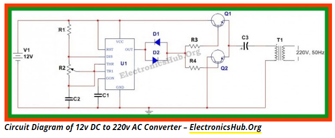

Moin!
Ich muss die Betriebsspannung aller Bauelemente finden. Habe ich richtig
verstanden, dass in diesem Fall die Betriebsspannung für alle aktiven
und passiven Bauelemente 12 Volt beträgt? Oder muss ich die im Datasheet
einzelner Bauelemente schauen?
Vielen Dank im Voraus.

von Helmut Hungerland (Gast)
Alle Bauteile sind mehr oder weniger an 12 Volt angeschlossen. Es wäre
schön, wenn die das auch mindestens aushalten.
von Lana M. (Firma: Studentin) (lana1818)
Ja, ich habe Datasheet der Bauelemente gekuckt und die Maximum Spannung
ist zwischen 50-100 V. Sie meinen, dass die Betriebsspannung beträgt
weniger als 12 V ? wie kann ich dann berechnen?
Lana M. schrieb:
> die Maximum Spannung ist zwischen 50-100 V.
Das ist OK. Die Elkos sollten min. 16 Volt aushalten, oder bei Einsatz
im Kfz Bereich besser 25 Volt.
von H.Joachim S. (crazyhorse)
Sieht aus wie eine Schaltung mit Urvater NE555...
Dementsprechend: Funktioniert, taugt aber nicht viel (keine Regelung)
von Mark S. (voltwide)
und ein miserabler Wirkungsgrad aufgrund des nur halb aufgesteuerten
Emitterfolgers. Mehr als 10W würde ich dem nicht zu trauen.
In welchen Datenblättern hast du da "gekuckt"? Denn die Aufgabe war ja
nicht festzustellen, "wiviel" welche Bauteile laut Datenblatt aushalten,
sondern es wurde danach gefragt, welcher Spannung die Bauteile im
Betrieb ausgesetzt sind.
Das hst den Hintergrund, dass du natürlich einen Kondensator mit 400V
Spannungsfestigkeit in dieser Schaltung einsetzen kannst, dass deshalb
die Schaltung aber unnnötig teuer und groß wird, wenn ein
Kondensator mit 10V auch ausreichen würde, weil niemals mehr als 8V an
ihm anliegen.
Nein.
Mitnichten.
Der C2 wird niemals 12V sehen. Genausowenig der C1 am "GON" Pin (der vom
Rest der Welt "Control Voltage" oder auch "CON", "CONT" oder "CTRL"
genannt wird).
von Dergute W. (derguteweka)
Moin,
Wenn das ganze eher eine Uebungsaufgabe ist (was ich mal hoffe,
alldieweilen die Schaltung "in echt" nachgebaut - hm - doch etwas
suboptimal ist), dann wuerd' ich auch insbesondere mal gucken, was fuer
eine Spannung die beiden Dioden maximal aushalten muessen. Das sollte
auch deutlich < 12V sein...
> genannt wird).
Vielen Dank, für die Rückmeldung. Wie kann ich dann Betriebsspannung für
C1,C2 und C3 berechnen?
C1 ist Elko 50 V-2200 uF, C2-50 V 0.1 uF und C3-50 V 0.01 uF
Keramikkondensatoren
Hier ist die Datenblatt von Elko.
http://www.farnell.com/datasheets/2861351.pdf
Dergute W. schrieb:
> Moin,
> Gruss
> WK
Ja, das ist eine Übungsaufgabe. Ich brauche betriebsspannung für
weiteren Berechnungen.
Moin,
https://www.electronicshub.org/12v-dc-220v-ac-converter-circuit/
Puh - bloss nicht alles glauben, was im Internet steht...
