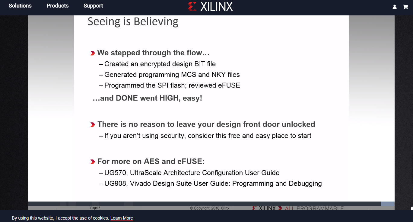

könnte, wie man das am Schlauesten macht. Das mit den E-fuses ist mir
u.B. suspekt. Laut einem Herstellerhinweis kann man seine FPGA-Software
damit verschließen, aber nach meinem Verständnis geht das dann nur
einmal.

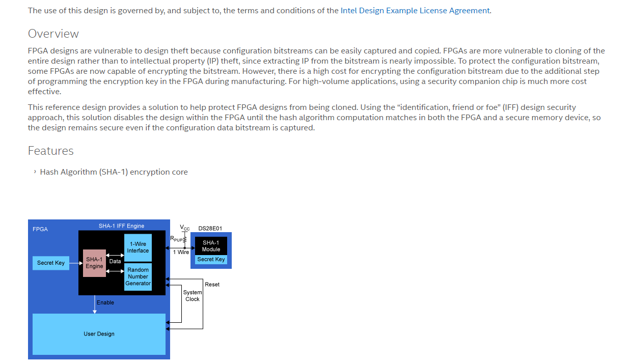

Harald E. schrieb:
> Die neue Software enthält hingegen Funktionen, die auch
> für Bastler in Interesse sein könnten.
Vor Bastlern hätte ich keine Angst.
> Dann laufe ich in dieselbe Problematik hinein, wie gewisse Hersteller
> von LogicAnalazern, deren SW auf Billighardware portiert wird.
Das hat den Originalherstellern aber übrigens nicht geschadet, sondern
eher noch zur Bekanntheit und Verbreitung beigetragen.
> Der Punkt ist also sicher- ich brauche nur irgendeine Form einer
> gebrandeten Hardware.
Nimm einen DS28E10. Funktioniert bei uns tadellos, keine Klone bekannt.
https://www.maximintegrated.com/en/products/embedded-security/secure-authenticators/DS28E10.html

Chain of Trust, der FPGA/SoC soll dann nur noch signierten Code
ausführen, der Booloader nur signierte Software etc.
Ist mit SRAM basierten FPGAs aber nicht so einfach.

von Holger (Gast)
https://www.maximintegrated.com/en/design/technical-documents/app-notes/4/4594.html
APPLICATION NOTE 4594
PROTECT YOUR FPGA AGAINST PIRACY: COST-EFFECTIVE AUTHENTICATION SCHEME
PROTECTS IP IN SRAM-BASED FPGA DESIGNS
Gruss Holger.

von Holger (Gast)
https://www.xilinx.com/video/fpga/security-lock-before-you-leave.html
Learn how to enable bitstream encryption to secure your design. This
video shows how to enable AES-256 GCM bitstream encryption to protect
your design from unintended use or reverse engineering.
https://www.xilinx.com/support/documentation/user_guides/ug570-ultrascale-configuration.pdf
Protecting a Bitstream
Like processor code, a bitstream that defines the device’s functionality
loads into the device
during power-on. Since this configuration data is stored off chip there
exists a possibility of
unauthorized duplication / modification.
Like processors, there are multiple techniques to protect the bitstream
and any embedded
intellectual property (IP) cores. The surest way to protect the
confidentiality of your IP is to
encrypt the configuration data using an AES-256 key. Keys for the
on-chip decryption logic
can be stored in either battery-backed RAM or one time programmable
eFUSEs. This
technique allows for off-chip storage of your IP protected with high
grade encryption.
Bitstream Security, eFUSEs, and Device
DNA
Bitstream Encryption and Authentication
The UltraScale architecture-based FPGAs have on-chip Advanced Encryption
Standard (AES)
decryption and authentication logic to provide a high degree of design
security. Without
knowledge of the encryption key, adversaries cannot analyze an
externally intercepted
bitstream to modify or clone the design. Encrypted FPGA designs cannot
be copied or
reverse-engineered.
von Holger (Gast)
Vivado Menue:
https://www.xilinx.com/support/documentation/application_notes/xapp1267-encryp-efuse-program.pdf
Encrypted Bitstream Implementation Overview.
Gruss Holger.
Harald E. schrieb:
> Dazu hattest Du den Chip von Maxim empfohlen. Leider ist das Dokument
> nur unter NDA zu bekommen, wie ich feststellen musste.
Welches "Dokument" meinst du? Für einen ziemlich tiefgehenden Blick
reicht doch das, was als "Technical Documentation" frei zugänglich ist:
https://www.maximintegrated.com/en/products/embedded-security/secure-authenticators/DS28E10.html#tech-docs
https://www.maximintegrated.com/en/design/technical-documents/app-notes/3/3826.html
https://www.maximintegrated.com/en/design/technical-documents/tutorials/1/1201.html
> Könnte man kurz skizzieren, wie das funktioniert? Ich nehme an, der Chip
> hat eine feste Nummer ( oder eine die ich vergeben kann) und die dann
> per Software ausgelesen wird.
Du schreibst selber deine Informationen und Freischaltcodes in den
Speicher des Chips. Und diese Datenübertragung ist per SHA gesichert.
> Wie wird sichergestellt, dass dieser
> Vorgang im FPGA nicht abgehört oder entschlüsselt wird?
"Abhören" kann die Übertragung jeder, er braucht dafür nur einen
1-Draht-Logicanalyzer. Der Witz liegt am entschlüsseln dieser Daten.
> warum wäre dann das DNA-Code lesen unsicher?
Eine Voraussetzung für die Unsicherheit ist, dass ich diese DNA
natürlich auch ganz einfach auslesen kann.
Und dann geht es (etwas vereinfacht gesagt) etwa so: mal angenommen, ich
habe 20 Klone deiner Steuerungen gebaut. Und ich habe 2 deiner
Steuerungen mit gleichen Optionen aber natürlich mit 2 unterschiedlichen
DNA gekauft. Dann erzeugst du mir fürs nächste Update 2 Bitfiles und
sendest die mir zu. Und ich mache einen FileCompare zwische den beiden
und weiß, wo du den Vergleich des Codes machst und wo ich die DNA der
FPGAs meiner 20 Klone einbauen muss.
> Der Chip wäre mir grundsätzlich nicht unsympathisch, da 1-wire-IF. Das
> wäre kein Problem, denke ich, wenn es Verilog dafür gibt, ihn sicher
> auszulesen.
Die Kommunikation zum Maxim SHA-Device wird per Picoblaze-Software
abgefragt.
> Und wenn er nicht zu teuer ist. ?
Eine Preisindikation gibts bei Maxim nach Klick auf "Buy". Und dann
lässt du deinen Einkäufer von der Leine und der handelt das mit deinen
Stückzahlen auf die Hälfte runter.
Der Trick ist, dass letztendlich die freigeschalteten Optionen im
SHA-Device gespeichert sind, und es nur 1 einzigen Bitstream für alle
deine Steuerungen gibt.
Du hampelst also nicht jeder Steuerung mit einem eigenen händisch
erzeugten Bitstrem hinterher, sondern die Steuerung selber weiß, was sie
kann und schaltet sich selber die Funktionen frei.
Und wenn du trotzdem für jeden Kunden einen eigenen Bitstream erzeugen
willst, dann kannst du auch das.
: Bearbeitet durch Moderator

von VHDL hotline (Gast)
Die eFUSEs in den Ultrascales nützen dir m.M. nach nichts, wenn du nicht
der Boardhersteller bist. Dort kann man bei den Ultrascales einen
Schlüssel für einen Signaturcheck und für die Verschlüsselung der
Firmware reinlegen. Allerdings eben nur einen und der muss dann für
sämtliche Firmware benutzt werden, die da reingeht. Wahrscheinlich ist
das bei den von dir genutzten Boards nicht aktiv, da ja offensichtlich
deine eigene FW ohne Schlüssel eingespielt werden kann. Setzt du jetzt
aber einen Schlüssel in den eFUSEs für deine FW, kann die original-FW
nicht mehr eingespielt werden, da die den Schlüssel nicht kennt.
Markus W. schrieb:
> Aber muss die den denn kennen? Sie läuft ja auch bisher ohne?
Wenn du den Secure Boot aktivierst (per eFUSE), dann muss man die
kennen. Der FPGA erlaubt kein Einspielen von nicht/anders signierter FW
mehr, das ist ja der Sinn des sicheren Boot. Für Evaluierungsplattformen
sollte das daher sinnvollerweise nicht aktiviert sein und bei der HW des
TO ist es dann wohl auch nicht aktiv.

von Holger (Gast)
https://www.intel.com/content/www/us/en/programmable/products/reference-designs/all-reference-designs/industrial/ref-des-secur-mem.html
FPGA Design Security Solution Using a Secure Memory Device Reference
Design
Unter dem Link ist noch ein RefDesign drin.
Oder der Ident-Chip gleich mit in die Leiterplatte in den 6 Lagen
einlaminieren.

> Das FPGA bietet zuviele Angriffsmoglichkeiten.
Jetzt bin ich wieder unsicher. Warum schreibt der Hersteller dann dies:
> Encryption Standard (AES) decryption and authentication logic to
> provide a high degree of design security. Without knowledge of
> the encryption key, adversaries cannot analyze an externally
> intercepted bitstream to modify or clone the design. Encrypted
> FPGA designs cannot be copied or reverse-engineered.
Das klingt doch prima.
Wie könnte man das trotzem knacken?
von OldMan (Gast)
Harald E. schrieb:
> Wenn es mit dem branding des FPGA nicht geht, muss eben ein dongle her.
Warum nimmst Du nicht einfach einen DS18B20 als Dongle?
Die haben alle eine eindeutige Seriennummer (48 Bit).
Für jede SW Lieferung (Neu) legst Du einen DS18B20 bei, den Du
vorher ausgelesen hast und die Seriennummer in Deiner SW hinterlegt
hast.
Den DS18B20 lieferst Du dann mit und der Kunde muss ihn eben an einen
vorgegebenen Portpin knüppern.
Was meinst Du zu dieser Idee?
von Chris (Gast)
Du vergisst dass der Kunde in deinem speziellem Fall den AES key separat
bekommt, sei es obfuscated or not und diesen selbst einprogrammiert.
Würdest du HW liefern dann sieht die Sache anderer aus, müsstest
allerdings jtag durch efuse verbieten da es sonst angreifbar wäre.
von Blechbieger (Gast)
Hast du dir schon mal
https://www.wibu.com/de.html
angeschaut? Ich selbst habe es noch nicht benutzt und daher k.A. ob es
was taugt oder was es kostet. Ich kenne die nur weil sie viel Werbung
machen.
Hat diese Fremdhardware einen USB-Anschluss? Dann wäre eine Lösung mit
Dongle wahrscheinlich am besten. Wibu hat aber auch Dongles im
Speicherkartenformat.

von S. R. (svenska)
Markus W. schrieb:
>> Die Computerspieleindustrie hat es bis zu dem Punkt getrieben, wo selbst
>> die ehrlichen Käufer lieber Kopien benutzt haben - oder sogar mussten,
>> weil der originale Schutz zu unzuverlässig war. Da kommt Freude auf.
> Lag aber auch daran, dass der Schutz oft darin bestand, dass ein Code
> von Flash-Dongles hin und her geschrieben wurde oder ein Zähler dafür
> sorgte, dass jedes Teil nur in einer Console funktionierte und dann mit
> der Zeit über den Jordan ging.
Ich dachte z.B. an timingabhängige Schutzmechanismen für CDs (die auf
originaler Hardware nicht funktionieren, je nach Hersteller des
CD-Laufwerks). Die Malware-Varianten oder die Arcade-Schutzmechanismen
sind noch eine ganz andere Klasse.
Harald E. schrieb:
> Wie bereits erwähnt, läuft das Vorprodukt auf eigens produzierter
> (Zusatz-)Hardware, die der Kunde erwerben konnte.
Und davon möchtest du wegkommen, richtig?
Wenn einen Dongle akzeptieren kannst, warum keinen Dongle für die
vorhandene Hardware? Ein-zwei Pins, wo du einen Securitychip anknoten
kannst, wäre sinnvoll.
An deiner Stelle würde ich einfach auf einen vom Hersteller vorgesehenen
Weg setzen (z.B. den Ausleseschutz bei Mikrocontrollern) und darauf
vertrauen, dass meine Kundschaft den Aufwand für einen Hack scheut.
Einen hundertprozentigen Schutz bekommst du sowieso nicht hin.

Harald E. schrieb:
Die Frage ist nicht wie man das knackt, sondern wie aufwändig das Ganze
ist. Grundsätzlich ist erst mal jede Verschlüsselung knackbar, es ist
nur eine Frage der Zeit und des sonstigen Aufwandes und da scheidet sich
Spreu vom Weizen. Es kommt darauf an ob sich der immense Aufwand des
Knackens lohnt und am Ende dann noch etwas rum kommt. In 99,9% der Fälle
dürfte es günstiger sein, das verschlüsselte Produkt zu kaufen.
