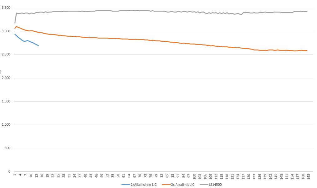

von Gerald K. (geku)
Die Spannung ist doch im wesentlichen durch die Chemie vorgegeben, oder
liege ich da falsch?
Die Spannungsreduktion ergibt sich aus den inneren Widerständen und
Ableitungen.
Man kann eine Primärzelle viel stärker aufbrauchen, wenn man einen sehr
sehr großen Kondensator parallel schaltet. Z.B. einen
Lithium-Ionen-Kondensator **LIC** .  Es wird der Innenwiderstand
erheblich reduziert, die Spannung nimmt  in den Entadepausen die
Leerlaufspannnung der Primarzelle(n) an. Der Kondensator liefert bei
Enladung (für kurze Zeit), einen vom Innenwiderstand unabhängigen Strom.
Die Batterien leben bei impulsförmiger Belastung (z.B Funkmodule)
länger.
blaue Kurve zwei Alkaline: der Innenwiderstand wurde nach kürzester Zeit
für den Funkmodul zu groß. Mit parallelem LIC (orange Kurve) verlängerte
sich die Nutzungszeit deutlich.

von batman (Gast)
Dann passen Batterie und Anwendung nicht zusammen. Üblicherweise führt
der deutliche Abfall der Leerlaufspannung irgendwann schon zum
(Entlade-)Schluß der Anwendung, da lohnt sich ein LIC kaum.
batman schrieb:
> Üblicherweise führt der deutliche Abfall der Leerlaufspannung irgendwann
> schon zum (Entlade-)Schluß der Anwendung, da lohnt sich ein LIC kaum
Ohne LIC ist schon nach zwei Wochen ein neuer Batteriesatz fällig. Man
sieht, dass am Beginn schon die Leerlaufspannung größer ist (blaue vs.
orange Kurve). Es scheitert nicht an der Kapazität der Primärzelle,
sondern am Innenwiderstand. Wenn man am Ende (der blauen Kurve) den LIC
einbaut, dann steigt die Spannung wieder an und der Betrieb läuft
weiter. Letzenendes spart man trotzt LIC Geld und Arbeitszeit fur den
Tausch.
