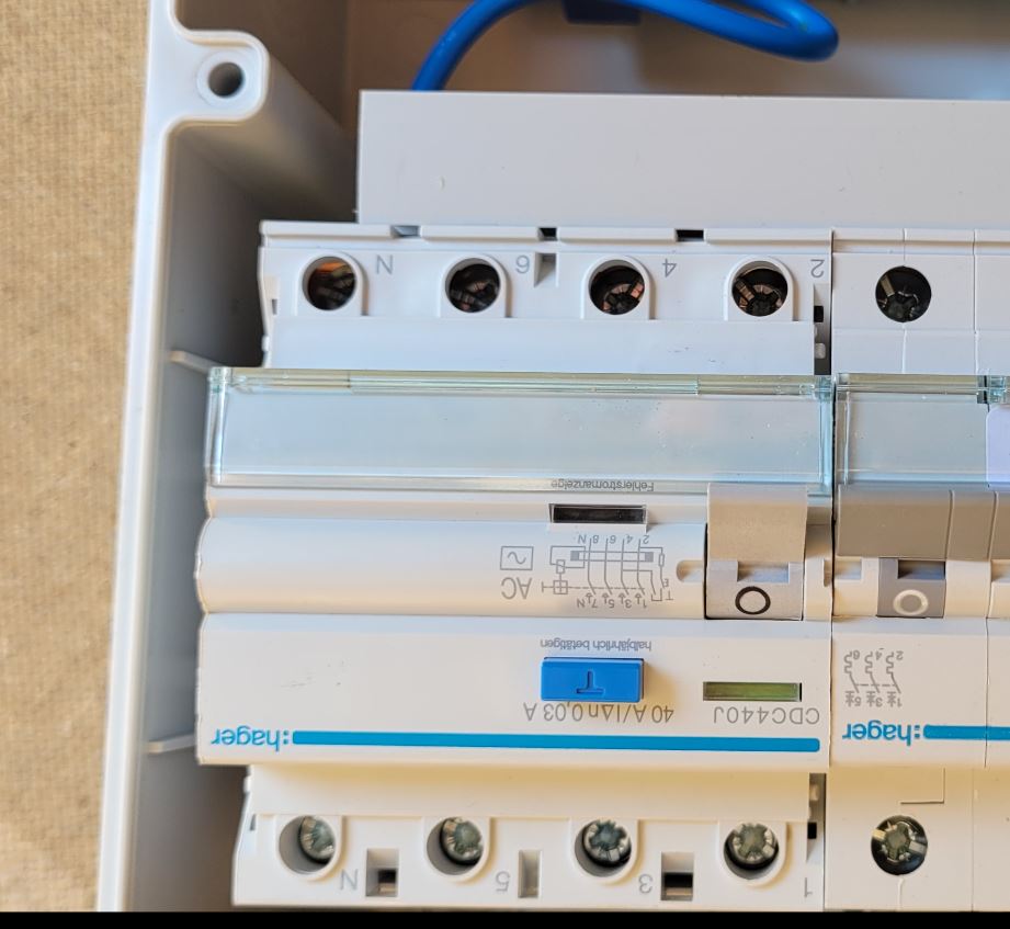

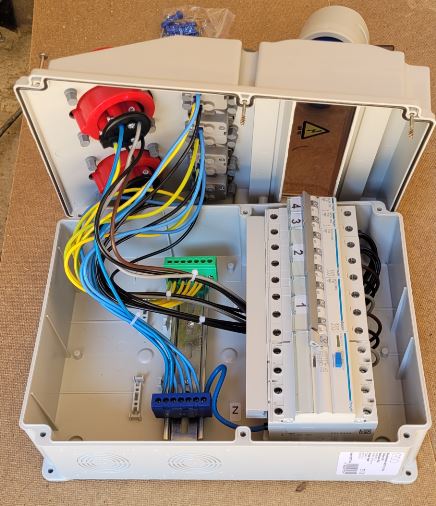

ich habe folgenden Verteilerkasten ASTAT 119 PLUS mit integrierten FI.
Diesen kann ich nicht gebrauchen. Kann ich den einfach überbrücken indem
ich unten ein zusätzliches Kabel einbaue, oder wie gehe ich nun am
Besten vor?

von Tim T. (tim_taylor) Benutzerseite
EGS schrieb:
> Laut DIN VDE sind seit 2008 alle von einem Laien
> bedienbaren/zugänglichen Steckdosen mit einem FI abzusichern.
Ja.
> Da in der Normung auch eine Selektivität gefordert ist, ist dein Haupt
> FI nicht ausreichend. Also FI drin lassen für die CEE Dosen und gut ist.
Nein. Es ist KEINE Selektivität gefordert, die 314.1 (gehe mal davon aus
das Du dich auf diese beziehst) enthält den Zusatz "soweit erforderlich"
und wer bestimmt wohl was erforderlich ist?
Generell wird man mit einfachen(nicht Typ S) FI(RCD) auch keine
Selektivität erreichen da es nicht sichergestellt ist, dass bei einem
Fehlerstrom größer als der von FI1 (z.B. 300mA) und FI2(z.B. 30mA) nur
oder zuerst der FI2 auslöst.

von Hubert M. (hm-electric)
Helene M. schrieb:
> Hallo,
> Besten vor?
Helene M. schrieb:
> Wir haben einen zentralen FI, über den alles läuft
Was gibt das wieder für ein Pfusch?
1. Dieser Kasten hat eine CEE 32A Dose drin, die keine Absicherung hat.
Deshalb muss eine Vorsicherung verbaut werden mit 32A.
2. Der Kasten bekommt eine Zuleitung mindestens 5x6mm². Und ich empfehle
5x10mm²
3. Der Kasten wird VOR dem Zentralen FI angeschlossen. Also: Draht 10mm²
VOR dem Zentralen FI auf Vorsicherung 3xC32A Automat, dann zum Kasten.
Was ich voll Blöd finde, ist, dass die CEE32A somit auch keinen FI hat.
Man müsste eigentlich vor der Kiste nochmal einen FI setzen. Auch Blöd.
Ich würde folgendes machen: Der FI aus der Kiste ausbauen, stattdessen
einen Automat 3XC32A, so dass über diesen die CEE 32A Steckdose
abgesichert ist.
Ein weiterer Automat 3x35A und der Fi werden im Hauptkasten vor dem
Haupt FI angschlossen. Man hat zwar keine Richtige Selektivität zwischen
35 und 32 A, aber der FI, dessen maximale Strombelastbarkeit 40A
beträgt, begrenzt dies.

von Sven L. (sven_rvbg)
Ich sehe auf dem Bild der TO 2 Drehstromleitungsschutzschalter.
Aber selbst wenn es anders wäre... In einem normalem EFH, wo man im HAK
teilweise nur noch 35A stecken hat, da macht es keinen Sinn noch mal x
Unersicherungen zu setzen, die zueinander nicht selektiv sind.
Der wichigste Hinweis fehlt: Das sind Arbeiten die eine Fachkraft zu
erledigen hat.
Wegen?
Wenn man einen Kasten hat mit 32A CEE, dann holt man sich die 3
Außenleiter am, Abgang des RCD.
Ich habe mir auch so einen Kasten installiert, da ist es ähnlich.
HAK: 63A -SLS: 63A: Sicherung zur Garage: 50A: Vorsicherung für
CEE-Verteiler: 32A.
Und ja die Selektivität ist nicht unbedingt gegeben, der Leitungsscgutz
und die Möglichkeit zu schalten, aber dafür überall.
> abgesichert ist.
Quatsch mit Soße, siehe oben.
Wenn man in Datenblätter div. RCD schaut, dann stellt man fest, das man
diese mit 80A oder sogar teilweise mit 100A vorsichern darf,
Es geht hier um eine Privatanlage und nicht um einen Industriebau, wo
man vielleicht mit einem Gleichzeitigkeitsfaktor von 1 rechnen würde.

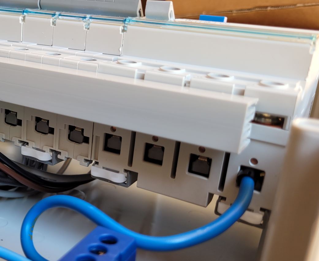

von Helge (Gast)
Wenn der Stromkreis für diesen Verteiler eh schon mit einem den
aktuellen Vorschriften entsprechenden FI abgesichert ist, läßt sich
dieser hier z.B. durch einen Hauptschalter austauschen. Man kanns aber
auch einfach so lassen, wie es ist. Das spart ca. 50€. :-)
Aha!
Ich sehe da keine Logik...

Du brauchst den nicht ausbauen. Irgendwas zu pauschal würde ich lassen!
Später vergisst jemand die Brücke und das Ding ist dann bei der nächsten
Baustelle ohne fi unterwegs.
Zwei fi in Reihe sind nicht gefährlich oder illegal, sondern höchsten
unnötig. Im worst case musst du halt beide wieder hochdrücken.
Ich würde es lassen.

Sven L. schrieb:
> Btw: das dürfte das gezeigte Produkt sein:
https://aququ.de/product-ger-83888-Baustromverteiler-Komplett-EDO-ASTAT-121-PLUS-IP65-2x16A-5P-4x230V-SCHUKO-mit-Hager-Sicherungen.html
Ein BaustromVerteiler ! sieht man aber auch schon am ersten Bild, wenn
man genau hinschaut!
Solche komischen Fragen kommen öfter von dort >
Beitrag "PV Anlage selbst nachmessen / reparieren"
von DANIEL D. (Gast)
Kann man aber auch an die wand schrauben.
von Joachim B. (jar)
Helene M. schrieb:
> Wir haben einen zentralen FI, über den alles läuft.
mein Trolldetektor klappert wie wild......
1. Miese Fotos die kaum erkennen lassen ob es eine Kabeleinführung gibt!
(Absicht oder Zufall?)
2. Kein Wort über den Verwendungszweck, feste Wandmontage oder flexibel?
was soll das also werden?
Auch darüber wurde kein Wort verschwendet.
Gegen eine abgestufte Sicherung auch für Personenschutz könnte man ja
mal nachdenken, denn wie andere schon schrieben, wenn im Fehlerfall
alles ausgeht muss das nicht gut sein!

von Micha (Gast)
Der gezeigte FI löst nur bei Sinusförmigen Fehlerströmen aus und ist in
D seit 1985 nicht mehr zugelassen...
Das ist ein guter Hinweis!
Der weit verbreitete Typ A von Hager würde übrigens CDA440D heissen,.

lass ihn drin.
Baustromverteiler sind üblicherweise mobile Einrichtungen.
Nimm mal an Du nimmt den FI raus und gleich morgen
kommt das Ding bei einer Baustelle mit "Stromprovisirien" ohne FI's
zum Einsatz...
Dann hast Du an einem angeschlossenen Gerät einen Stromfehler
-äh Fehlerstrom
und kannst dann daran zappeln
bis eine Sicherung mit 16Ampere anspricht.
Oder Dich jemand zufällig findet.
