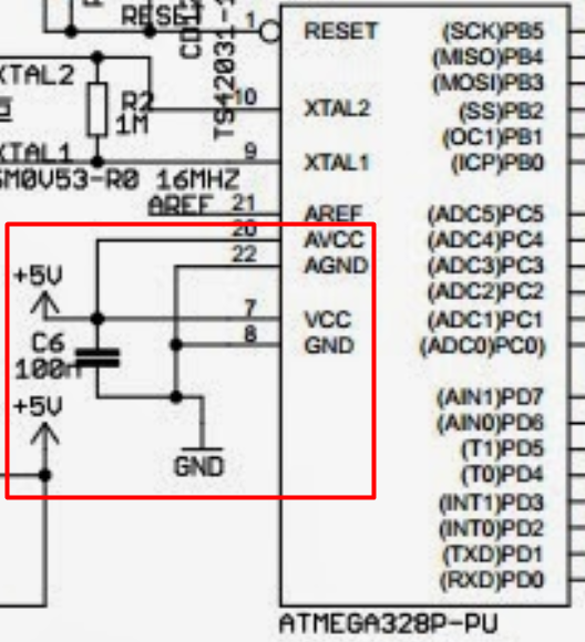

Hallo liebes µC-Forum, Ich taste mich gerade an die Analogeingabe mit einem ELEGOO UNO R3 und purem C heran. Auf diesem "Arduino"-Board befindet sich übrigens ein ATMEGA328P. Ich möchte für die Analoeingabe eine externe Spannung verwenden. Im AVR-GCC Tutorial bin ich auf die Pins AREF und AVCC gestoßen. Wie ich herausgefunden habe, handelt es sich hierbei um Pins des ATMEGAs. AREF finde ich auf dem Board problemlos - AVCC kann ich jedoch weder auf dem Board noch auf einem Pinout-Diagramm finden. Kann es sein, dass dieser Pin des ATMEGAs garnicht auf einen eigenen Pin des "Arduinos" geführt wird? mfg brandneraut
Christoph B. schrieb: > Kann es sein, dass dieser Pin des ATMEGAs garnicht auf einen eigenen Pin > des "Arduinos" geführt wird? Kann alles sein. Guck einfach in den Schaltplan zu deinem Board.
Christoph B. schrieb: > AVCC kann ich jedoch weder auf > dem Board noch auf einem Pinout-Diagramm finden. > Kann es sein, dass dieser Pin des ATMEGAs garnicht auf einen eigenen Pin > des "Arduinos" geführt wird? So ist es, der ist direkt am AVR mit Vcc verbunden.
Christoph B. schrieb: > AVCC kann ich jedoch weder auf dem Board noch auf einem Pinout-Diagramm > finden AVCC ist mit VCC also +5V verbunden. Damit ist der Analogeingang nicht so genau und störungsfrei wie bei einer ordentlichen Schaltung, funktioniert aber auf dem Spielzeuglevel des Arduino. Lego ist ja auch nicht so stabil wie eine Industriemaschine
H. H. schrieb: > So ist es, der ist direkt am AVR mit Vcc verbunden. ... üblicherweise über ein Filter, um eine saubere Spannung für den ADC zur Verfügung zu haben.
AVCC (Pin 20) geht auf dem Board direkt auf VCC (Pin 7) ist also nicht separat nutzbar.
MaWin schrieb: > AVCC ist mit VCC also +5V verbunden. Wir reden hier von den Pins AVCC und VCC des ATmegas, also Pin 7 und Pin 20? VCC ist also 5V - demnach darf ich also keine größere Spannung als 5V an den Pin AREF des "Arduino" Boards anlegen. Hab ich das richtig verstanden?

Christoph B. schrieb: > demnach darf ich also keine größere Spannung als 5V an den Pin AREF des > "Arduino" Boards anlegen. Nein, natürlich nicht. Üblicherweise legt man gar nichts an AREF an sondern schaltet intern im ATmega328 entweder +5V oder +1.1V drauf. Die Theorie, von aussen eine viel genauere Referenzspannung vorgeben zu können, ist beim Arduino eh Perlen vor Säue
MaWin schrieb: > Üblicherweise legt man gar nichts an AREF an sondern schaltet intern im > ATmega328 entweder +5V oder +1.1V drauf. Die +1.1V sind auf die interen Referenzspannung zurückzuführen, richtig? Die +5V kommen von AVCC, oder? > Die Theorie, von aussen eine viel genauere Referenzspannung vorgeben zu > können, ist beim Arduino eh Perlen vor Säue Genau das wäre jetzt meine nächste Frage gewesen: also wieso legt man eine Spannung von +5V an AREF an, wenn diese bereits zur Verfügung steht. Macht man das nur bei Arduino Boards oder generell nicht?

Christoph B. schrieb: > Meine 2. Frage war, welche Spannung der Pin VCC führt. Das ist doch klar!!! Dort liegt die Versorgungsspannung des Boards an! Vin oder RAW geht über einen 5V Regler daran. V-USB über eine Schutzschaltung. Es ist also an Vcc Pin mit irgendeiner Spannung von ca 5,1 bis 4,4V zu rechnen. Bitte schaue dir den Schaltplan an. Er liegt öffentlich aus. ---- Du möchtest mir also nicht sagen, "Warum" du das fragst. Ich vermute, dass da ein falsches Bild in deinem Kopf rumspukt. Sehe aber nicht, welches.

Aus dem Datenblatt des ATMEGA328P: 1.1.7 AVCC AVCC is the supply voltage pin for the A/D converter, PC3:0, and ADC7:6. It should be externally connected to VCC, even if the ADC is not used. If the ADC is used, it should be connected to VCC through a low-pass filter. Note that PC6..4 use digital supply voltage, VCC. 1.1.8 AREF AREF is the analog reference pin for the A/D converter. Und im Anhang die interne Verschaltung.
Arduino Fanboy D. schrieb: > Vin oder RAW geht über einen 5V Regler daran. > V-USB über eine Schutzschaltung. > > Es ist also an Vcc Pin mit irgendeiner Spannung von ca 5,1 bis 4,4V zu > rechnen. > > Bitte schaue dir den Schaltplan an. > Er liegt öffentlich aus. Im Anhang befindet sich ein Ausschnitt aus dem Schaltplan. Genau das meintest du, oder? Jetzt versteh ich's :)
