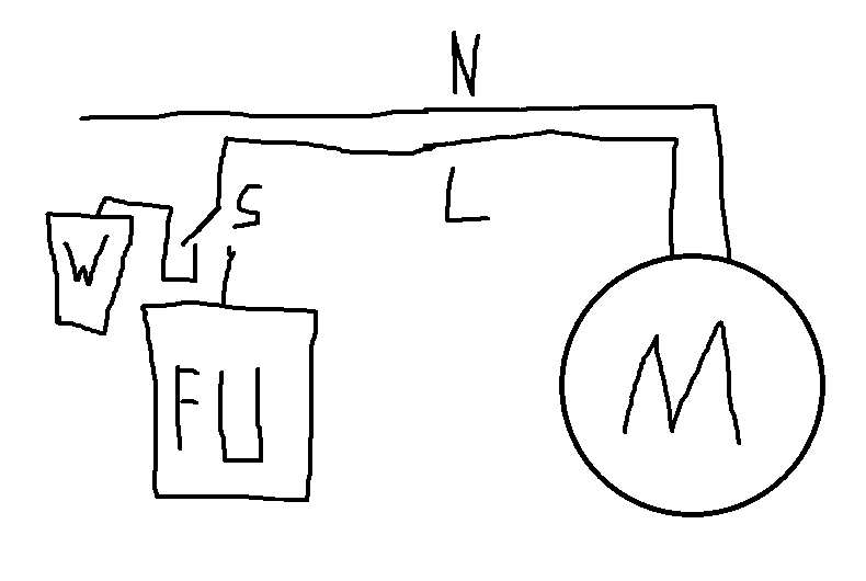

Ich will, dass meine Waschmaschine schneller schleudert, damit die
Wäsche schneller trocken ist. Aktuell kann sie bis 1600 U/min drehen.
Die Wäsche braucht dann etwa einen halben Tag bei normalem Wetter, bis
sie getrocknet ist.
Meine Idee wäre es, ein zusätzliches manuelles Schleuderprogramm
einzurichten. Dazu könnte man einfach an der Phase einen Umschalter
dranmachen und dann zwischen Waschmaschine und einem Frequenzumrichter
umschalten. Damit kann die Maschine ihr eigenes Programm durchlaufen und
ich kann danach auf Frequenzumrichter umstellen und dann
weiterschleudern.
Ich habe den FU gefunden:
https://www.kaufland.de/product/371754303/?kwd&source=pla&sid=36016864&gclid=EAIaIQobChMIhqSL1fuR8QIVPUeRBR3rSwiXEAQYBCABEgKyffD_BwE
Der macht bis 400 Hz. Damit könnte ich ohne Probleme die Wäsche auch mit
5000 /10000 Umdrehungen schleudern lassen.
Würde der Umrichter zu dem Waschmaschinenmotor passen?

Die Drehzahl des Motors wird nicht von der Netzfrequenz bestimmt. Also
auch nicht von deinem FU.

Warum nicht? Ein Motor hat bei 50 Hz Netzfrequenz eine definierte
Drehzahl in Abhängigkeit von Polpaaren. Wenn man 100 Hz speist, dreht
sich das ganze doppelt so schnell.

von Nichtverzweifelter (Gast)
Da ist aber kein Synchronmotor verbaut.

Der dreht doch beim waschen auch langsam - und es gibt verschiedene
Motorarten

Will sagen, besser nicht an der max. Drehzahl spielen, Das kann sehr
schief gehen. Übrigens wird die Geschwindigkeit idR nicht von Motor oder
Netzfrequenz bestimmt, sondern von der internen Drehzahlsteuerung. Der
Motor allein könnte so schnell drehen, daß die Wicklung rauskommt :-)

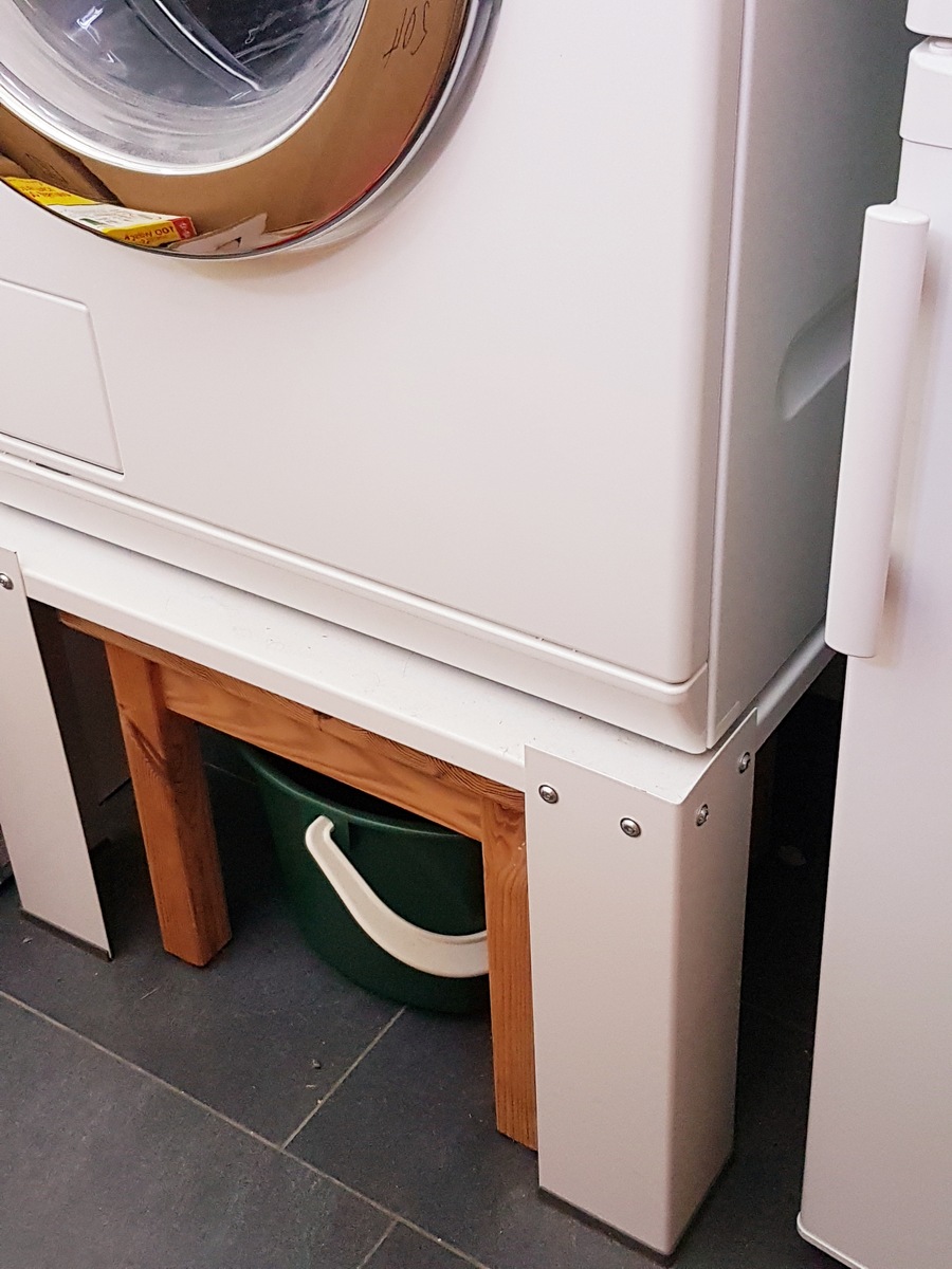

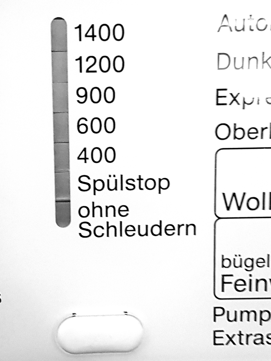

Meine Miele kann zwar 1400 Umdrehungen, aber ich stelle sie absichtlich
nur auf 600 Umdr. ein, damit sie mir nicht beim Schleudern vom Sockel
hüpft.
Wenn ich dann den Ständer direkt vor das große Wohnzimmerfenster
aufbaue, ist die Wäsche nach etwa 24 Stunden auch trocken.

Nein, passiert nicht. Es ist degressiv. Ab etwa 1000 Touren/min. bringen
Erhöhungen der Drehzahlen kaum noch Merkbares. Du wirst überrascht und
enttäuscht sein. Evtl. finde ich dazu noch eine Quelle.
Zudem ist die Gefahr durch Unwucht so hoch, dass die Unwuchtkontrolle
die Drehzahlen begrenzt. Mit großen Wäschestücken wie z.B. Bettwäsche,
die sich in der Trommel oft nicht optimal verteilen kannst, wirst Du oft
nicht einmal die 1600 Touren schaffen.
Und die Wäsche leidet unter den hohen Drehzahlen (knittern). Du siehst,
es hat nur Nachteile. Im Gegenteil ist in den meisten Fällen eine
Drehzahl deutlich unter 1600 Touren zweckmäßig und nicht umsonst kann
man es einstellen.
