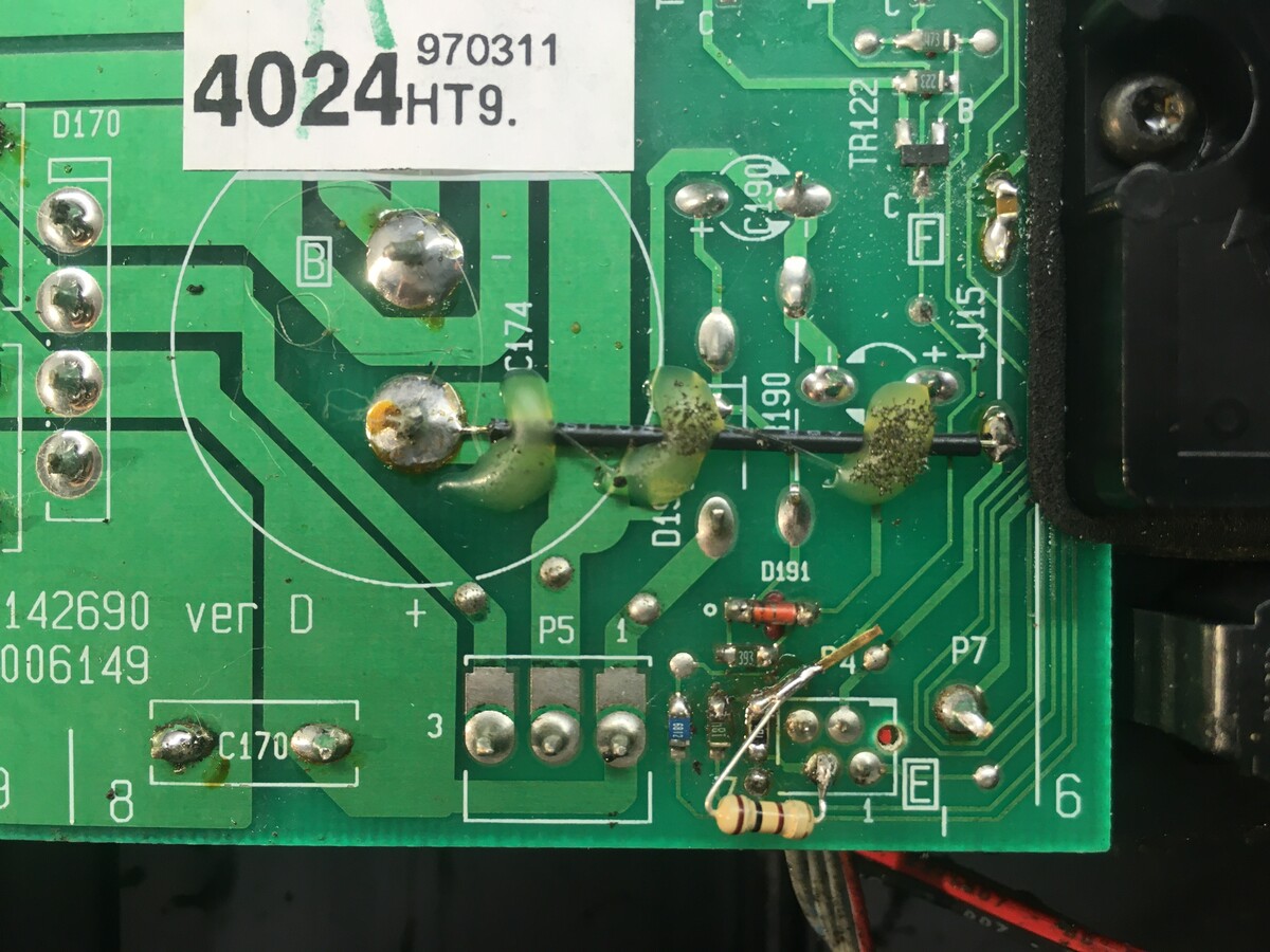

Moin. Evtl. ja für den einen oder anderen hilfreich. Ich hatte einen Beolab 4000 Aktivlautsprecher, der Orange leuchtete. Also nicht von rot=Standby auf grün=aktiv schaltete. Googlen brachte folgendes: https://derreparateur.ch/2016/07/13/bo-beolab-4000-schaltet-nicht-ein/ https://forum.beoworld.org/forums/t/13471.aspx https://forum.beoworld.org/forums/t/17531.aspx Insbesondere der letzte Link brachte viele wertvolle Infos. Grundproblem sind wohl die zerfallenden Dämmstoffmatten, welche sich dabei dann auch noch leider in ätzende Klebemasse zersetzen. Diese greift/ätzt dann, wenn sie auf Platinen zum liegen kommt, eben diese an. Sowohl Bauteile als auch Leiterbahnen können danach beschädigt sein. Ich konnte erst nichts erkennen. Erst nach einem 2.ten/3.ten Blick, sah ich um R139 - 100 Ohm (siehe SM.PDF + Bild), winzige Korrosion, die aber reichte, die Leiterbahn am SMD-R Richtung Collector TR122 durchzutrennen. Der SMD-R war auch hochohmig/defekt?!. Dann sowohl die Leiterbahn geflickt und den Widerstand "ersetzt", da kein passender SMD-R zur Hand. Nicht schön - aber: Ergebnis: Läuft wieder! :-) Gut war die Tipp, das man das Einschalten auch ohne angeschlossene Lautsprecher testen kann. LG Peter

Schön, dass dir das gelungen ist. ich persönlich hätte aber den Widerling gleich direkt zwischen den Steckerkontakt und dem Lötpunkt da oben unterhalb dem F eingelötet. Ausserdem hätte ich den kaputten originalen rausgemacht.

DANKE Super Post !! bei mir war es identisch Leiterbahn hinter dem SMD R 184=180Kohm duchkorrodiert. nun läuft es wieder DANKE !!
