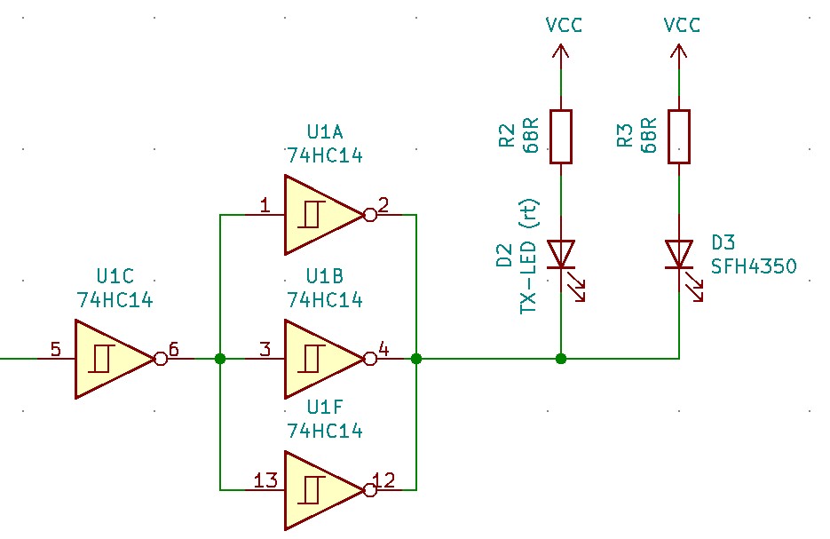

Habe folgendes im Internet gefunden.
Kann das so funktieren?
Der 74HC14
(https://cdn-reichelt.de/documents/datenblatt/A200/74HC-HCT14_ENG_TDS.pdf)
kann pro Gatter ca. 25mA treiben.
Somit stehen nach der Parallelschaltung 3,3V und 75mA zur Verfügung.
Als LED hätteich mir die da rausgesucht:
https://asset.conrad.com/media10/add/160267/c1/-/en/000180109DS01/datenblatt-180109-kingbright-kp-3216ec-smd-led-1206-rot-12-mcd-120-20-ma-2-v.pdf
Die braucht 2V / 20mA
Somit stehen noch 55mA zur Verfügung.
Die IR-LED hat 1,5V / 100mA
https://asset.conrad.com/media10/add/160267/c1/-/gl/000525244DS01/datenblatt-525244-osram-sfh-4350-ir-emitter-860-nm-13-3-mm-radial-bedrahtet.pdf
Somit fehlen hier doch 45mA?
Das heißt entweder ich betreibe mit dieser Schaltung die 74hc14 in einer
begrenzung oder der Vorwiderstand von 68Ohm ist falsch!
Oder habe ich einen Denkfehler?
Kann das so einfach nachgebaut werden und wird es funktionieren?
Danke
Ingo

> Der 74HC14
Ja, aber du musst deine LED ja nicht mit maximalem Strom betreiben.
Der maximale Versorgungsstrom liegt bei 50mA. Daher kann nicht von allen
Ausgängen 25mA gleichzeitig entnommen werden.

von Frank K. (fchk)
> Der 74HC14
Äh. Nein. Lies das Datenblatt. Seite 4, "8. Limiting values". Da steht:
"Icc Supply current max 50 mA
Ignd Ground current min -50 mA"
Heißt also: durch den VCC und durch den GND-Pin dürfen maximal insgesamt
50mA fließen. Du kannst zwar einen Ausgang kurzzeitig(!) mit 25mA
belasten, aber nicht alle zugleich.
Und: Die Angaben in diesem Abschnitt sind keine empfohlenen
Dauerbetriebszustände, sondern die Grenzwerte, bei denen der Baustein
gerade noch nicht sofort hinüber ist. Genau so hast Du die Angaben dort
zu verstehen.
Es gibt deutlich bessere Wege, z.B.
https://www.reichelt.de/mosfet-n-ch-30v-2-7a-1-3w-sot-23-irlml-2030-p132141.html
fchk

Nö, er hat doch nur 3,3V Versorgungsspannung.

Bei 3,3V Versorgungsspannung sind die dauerkurzschlussfest.

Ausgänge von Logikgattern schaltet man nicht zusammen.
Wenn Du es ohnehin bauen willst, warum dann nicht so, wie es jeder
normale Mensch machen würde? Ist ja nun nicht so, als gäbe es keine
Transistoren mehr.

H. H. schrieb:
> Da hast du was verpasst.
ja so ewig Gestrige gibt es öfter, gleiches Gatter, gleiches Substrat da
kann und darf man das, nur wozu die doppelte Negierung wenn doch nach
+VCC die LEDs gehen erschliesst sich mir nicht, aber das muss der TO ja
wissen warum.

Wenn ein 5V Netzteil vorhanden ist, kann man ein wenig tricksen:
3,3V
IC Ausgang o----|<|---[===]---o +5V
Was die Parallelschaltung von Logikgattern angeht: Ich bin mir absolut
sicher, dass genau diese Schaltung in dem Datenblatt von irgendeinem
Logik-IC empfohlen wurde. Voraussetzung war, dass die betroffenen Gatter
alle im selben IC sind.

von Stefan F. (Gast)
> Bis zum Beweis durch Vorzeigen des Datenblatts, darf dich
> jeder einen Schwaetzer nennen. Schwaetzer!
Bitteschön du Ungläubiger:
https://toshiba.semicon-storage.com/us/semiconductor/knowledge/faq/logic_common/logic_common_13.html
Ich brauchte 10 Sekunden, um das mit Google zu finden. Es ist nicht das
Dokument, dass ich im Sinn hatte, aber es beschreibt den Sachverhalt
ebenso.

von Maxim B. (max182)
Ja, wenn alle auf einem Chip, dann kein Problem. Ich habe mehrmals so
gemacht: 1.Invertierer, danach fünf parallel.

gibt es z.Z. viele MOSFET, z.B. in SOT-23, dann lieber so.
Hier hat jemand gefragt, wozu erste Element - um Umschaltvorgang von
anderen zu beschleunigen und somit Verzögerungsunterschiede zu
minimieren.
Die Schaltung wurde entweder mit 2 oder 3 1,5V Mikro- oder Mignonzellen
betrieben und auch nur kurzzeitige Impulse versendet. Die Gatter waren
beim Chip noch übrig. So ist diese Schaltung entstanden oder stand es in
einer Bastlerzeitschrift im letzten Jahrtausend.
Wenn VCC > 4,5V, könnte an dieser Stelle besser MOSFET-Treiber arbeiten,
so wie TC4421, MCP14E9, IX4423 u.Ä.
