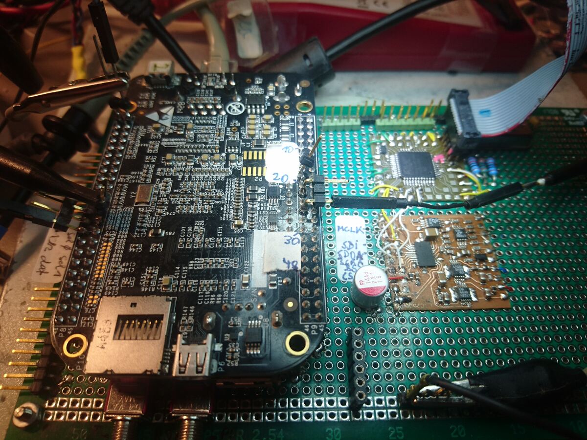

Das sehe ich nicht so.
Gegeben sei ein BeagleBoneBlack, da ist das Stück zwischen LAN und
den Parallelbits vom ADC schon mal vorhanden, inclusive Linux,
C-Compilern für den ARM und die beiden IO-Prozessoren (PRU) und wenn
man will Neon-Floating-Point-Unit und webserver für die Darstellung
der Resultate.
FFTW, the fastest FFT in the West kompiliert sich auf dem ARM
unter Linux einfach so, nur unzippen.
Das 48-MBit-SPI-Interface des BBB habe habe ich nicht zum Spielen
bekommen,
ich habe dann 100MBit/s SPI in ein CPLD gepackt und per PRU 8-bit-weise
parallel ausgelesen. Es reicht für bis zu 3 LT2500-32 ADCs.
Die zu bauende Hardware ist recht übersichtlich.
Hat sich für mich vorerst erledigt weil ich meinen Agilent 89441A
softwaremäßig in den Griff bekommen habe, aber wenn da jemand
mit spielen will, kann ich das open source machen.
Das selbstgeätzte Platinchen besteht aus:
LT2500-32 ADC, LT6655 Referenz, 2*LT3042 für analog& digital Vcc,
neg. Regler für analog und der empfohlene Treiberverstärker für den ADC.
Gruß, Gerhard
