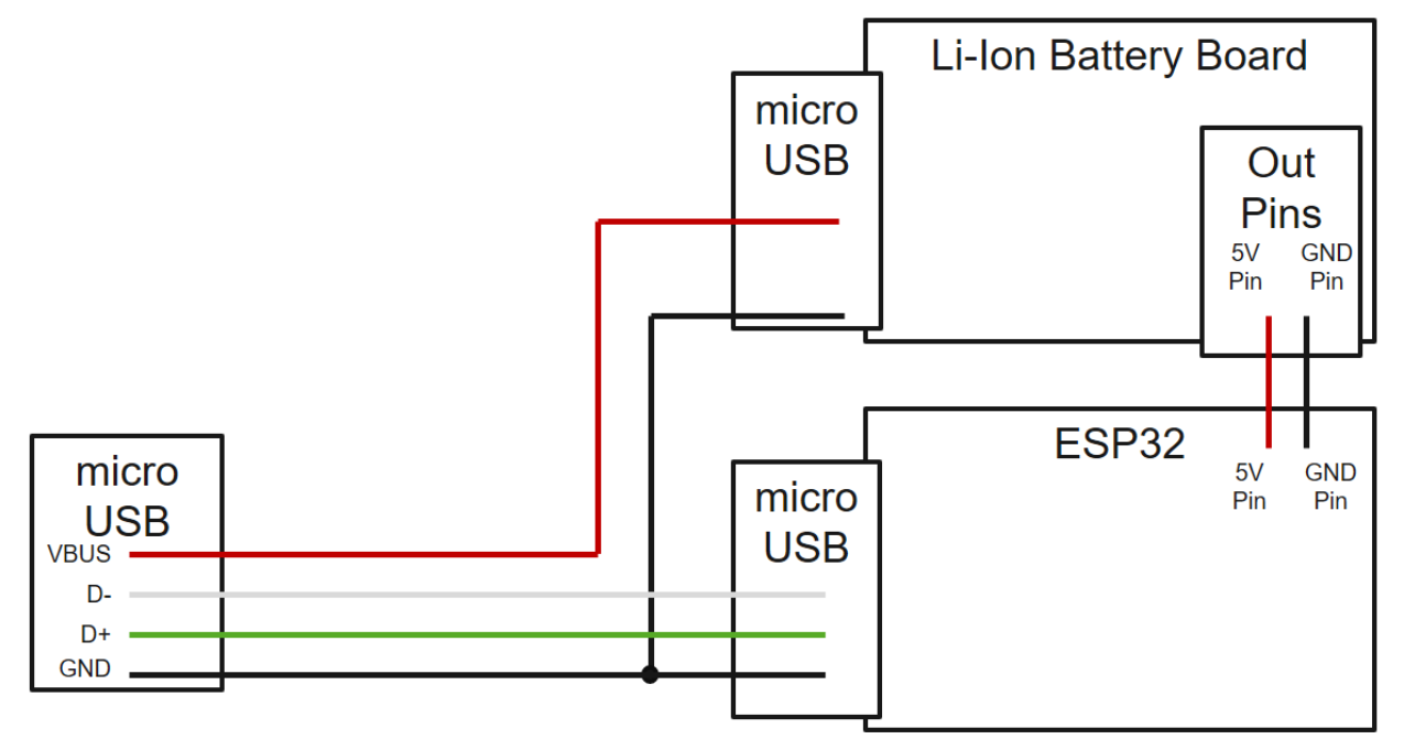

Ich baue ein "Gerät", das ein ESP32-Board und ein Battery-Board enthält. Beide haben ihre eigenen micro-USB-Ports, durch die sie versorgt+programmiert / geladen werden. Ich möchte nur einen kombinierten Port auf der Außenseite haben, über den das Gerät geladen und programmiert werden kann. Dazu habe ich mir die angehängte Verdrahtung überlegt. Das Battery-Board aktiviert den 5V Ausgang sobald es via micro-USB versorgt ist und versorgt damit den ESP32. Wird das funktionieren oder gibts eine bessere Lösung? Bin für alle Hinweise und Anregungen dankbar!
Du musst kontrollieren, ob Dein Batteriemodul eine Überstromerkennung/Abschaltung im Massezweig hat. Die würdest Du überbrücken wenn Du Eingangs- und Ausgangsmasse verbindest.
Danke für deinen Hinweis! Leider habe ich kein Datenblatt oder Schaltplan meines Boards. Ist vom Händler auch nicht zu bekommen. Wie könnte ich denn testen/herausfinden, ob so eine Schaltung vorhanden ist? Zwischen GND-In und GND-Out messe ich 0 Ohm. Ich habe dieses Board: https://www.ebay.de/itm/203309866934

Saban P. schrieb: > Ich baue ein "Gerät", das ein ESP32-Board und ein Battery-Board enthält. > Beide haben ihre eigenen micro-USB-Ports, durch die sie > versorgt+programmiert / geladen werden. gibt es doch fertig! z.B. mit Lade Port Buchse für LiIo Akku https://eckstein-shop.de/LILYGOZ-TTGO-T-Call-SIM800C-DS-V02-ESP32-WIFI-BluetoothDevelopment-Board?curr=EUR ö.ä. auch von anderen Anbietern! https://www.ebay.de/itm/254108101387 wer kauft das getrennt? https://www.ebay.de/itm/164461052084 https://www.ebay.de/itm/182385647506

Joachim B. schrieb: > wer kauft das getrennt? Ich! Joachim B. schrieb: > gibt es doch fertig! Ja schon, aber dann muss ich auch alle weiteren Boards über das ESP-Board mit versorgen und dann wirds etwas eng vong Strom her.
Saban P. schrieb: > Ja schon, aber dann muss ich auch alle weiteren Boards über das > ESP-Board mit versorgen nö, sehe ich nicht so, dazu kann mich keiner zwingen, ich könnte die LiIo Leitung anzapfen und für Zusätzliches auch andere Regler wählen. Woher soll denn sonst Anderes versorgt werden wenn du einen Akku nutzt? Eine Netzspannungsquelle wirst du ja dann nicht haben und wenn zufällig doch kannst du die nutzen für dein Anderes!
Joachim B. schrieb: > nö, sehe ich nicht so, dazu kann mich keiner zwingen, ich könnte die > LiIo Leitung anzapfen und für Zusätzliches auch andere Regler wählen. Ok, das geht sicherlich. Danke für den Tipp! Ich schaue mich mal nach andere Regler um. Meinst du denn meine Schaltung funktioniert auch?
