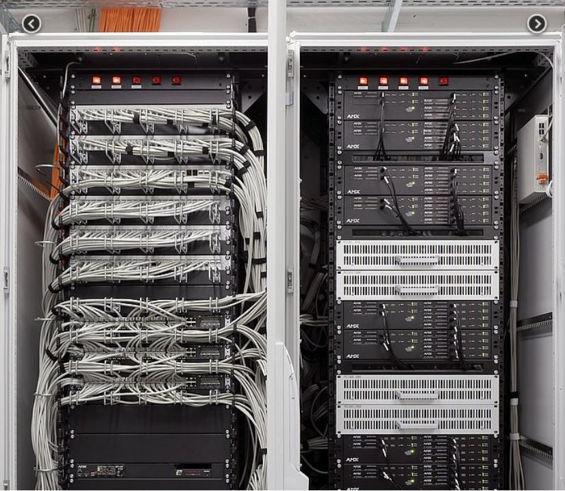

Moin, ich betreibe 60 Intel NUCs in einem Rackschrank. Diese haben zur Stromversorgung alle ein Steckernetzteil mit den typischen Notebook-Daten. 19V 3,4A. Diese stecken in fest verbauten Steckdosenleisten an der Rückwand des Rackschrankes. Abgesehen vom Kabelchaos hat das auch noch andere Nachteile. Trotz Auftrennung in mehrere Stromkreise und Tausch der LSS gegen Charakteristik D fliegen die regelmäßig raus, wenn mal der Strom weg war. Kennt jemand ein Netzteil von der Stange, an dem man mehrere Notebooks/Rechner anschließen kann? Die 3,4A werden ja nie wirklich benötigt. Wenn die Rechner 1,5A ziehen ist das schon viel. Torsten

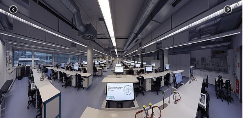

Alle falsch geraten... Es handelt sich um einen Kursraum. Aus Platzgründen sind die Rechner für die Arbeitsplätze im klimatisierten EDV-Raum in einer anderen Etage untergebracht. Bild und Tastaturübertragung erfolgt per SVSi zu den Arbeitsplätzen.
Torsten S. schrieb: > Alle falsch geraten... Warum alle? War doch nur ich... Und ich hab es absichtlich nicht ausgeschrieben. Wollte dir nichts unterstellen. Beeindruckende Installation. Da kostet der KVM over IP Kram ja mehr als der Rest... Torsten S. schrieb: > Kennt jemand ein Netzteil von der Stange, an dem man mehrere > Notebooks/Rechner anschließen kann? Danach hab ich auch mal gesucht: Besprechungsraum und Kampf um die drei Schukodosen... Lohnte aber nicht. Dosen nachinstallieren war billiger. Thomas schrieb: > Von der Stange nicht aber warum nicht zwei NUCs mit einem Netzteil > versorgen? Zwei Stecker mit WAGOs an ein Netzteil klemmen bekommst du > doch sicher hin. Was spricht aber dagegen? Meinetwegen auch mit Hutschienenverteiler statt WAGOs?
Ja, der KVM Kram kostet mehr. Das Ganze ist aber viel universeller als es aussieht. Alle Quellen erzeugen einen eigenen Stream. An den Plätzen sind PoE-Decoder installiert. Über die Mediensteuerung kann ich praktisch ganz genau bestimmen, was der einzelne Platz sieht. Dadurch kann ich Schulungen vom Dozentenrechner, von einem Visualizer, externem Stream oder ähnlich zeigen. Ich könnte Gruppen bilden, oder den Desktop eines Arbeitsplatzes auf alle anderen verteilen usw. Dabei hatt hat die KVM Funktionalität eine maximale Latenz von 10ms. Bei uns zwischen 5 und 7ms. Allerdings hat eine Verbindung auch eine Datenrate von 860MBit/s.
