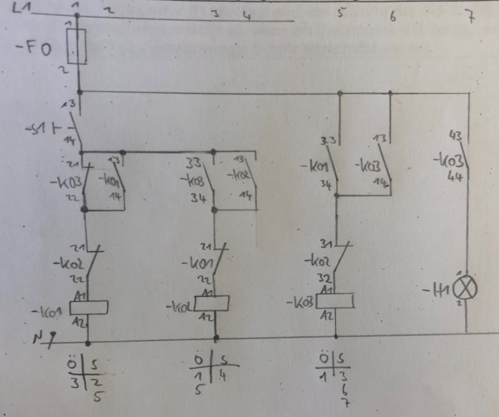

Hallo liebe Forum Gemeinde, Ich habe eine Aufgabebekommen (bin Azubi im 1. Lehrjahr), an der ich nun seit gut 2 Stunden sitze. Die Schaltung soll folgenden Ablauf haben: Taster (S1) Drücken, Relai zieht an, Lampe geht an, beim Loslasen des Tasters bleibt die Lampe an. Soweit so einfach. Wird der Taster S1 NOCH EINMAL betätigt, geht die Lampe wieder aus. Und dabei komm ich echt ins Schwitzen. Ich habe zu verfügung: 3 Relais, jedes Relai hat 5 öffner und 5 schließer Kontakte 1 Taster, mit ein öffner und ein schließer Kontakt. das wars Das Fachkundebuch gibt mir da leider keine Hilfe, dort wird natürlich darauf verwiesen das man ein Bistabiles Relai benutzt, aber das ist für diese Aufgabe eben nicht vorhanden. Hier mal ein Lösungsansatz von mir, aber ich habe ja die Hoffnung das das ganze noch simpler geht, finde das sehr umständlich, aber mir sind die Ideen ausgegangen. Würde mich freuen von euch zu hören und für jeden Tipp Dankbar.
Hi, du musst den Taster so anschließen, das er 1.) Das relais einschaltet, wenn vorher aus war. -Das Relais muss dann in die Selbsthaltung gehen. 2.) Im zweiten Schritt muss der Taster das Relais wieder ausschalten, d.h. die Selbsthaltung unterbrechen. Das kannst du lösen, in dem du den Taster geschickt mit den öffner/schließer-Kontakten eines Relais verschaltest. Praktisch ist dabei, das der Taster über je einen öffner / schließer verfügt. Wie du den Schließer verkabelst hast du ja schon raus. Jetzt überlege dir, wie du den Öffner verkabelst, damit dieser die Haltung unterbricht. Zeichne dir am besten jeden Zustand und jede Änderung (also offen, offen->geschlossen, geschlossen, geschlossen->offen) einmal auf und bringe das dann zusammen. offen = Lampe aus, geschlossen = Lampe an gruß tobi
Tipp Dreimal diese Schaltung aufzeichnen #1 original lassen, alles wo überall Spannung anliegt rot markieren und den Stromlauf in rot zeigen #2 Taste gedrückt, statt rot grün nehmen #3 Taste wieder gedrückt, dann alles in gelb Ist irgendwas ohne Markierung, dann entfernen
Danke für eure schnelle Antworten, Diesen Tipp mit verschiedenen Farben finde ich klasse, das werde ich direkt einmal versuchen. :)
Stefan schrieb: > Ich habe eine Aufgabebekommen (bin Azubi im 1. Lehrjahr), > an der ich nun seit gut 2 Stunden sitze. > > Die Schaltung soll folgenden Ablauf haben: > > Taster (S1) Drücken, Relai zieht an, Lampe geht an, beim Loslasen des > Tasters bleibt die Lampe an. > > Soweit so einfach. > > Wird der Taster S1 NOCH EINMAL betätigt, geht die Lampe wieder aus. > > Und dabei komm ich echt ins Schwitzen. > > Ich habe zu verfügung: > > 3 Relais, jedes Relai hat 5 öffner und 5 schließer Kontakte > 1 Taster, mit ein öffner und ein schließer Kontakt. > das wars Zeige mal die Originalaufgabe. > jedes Relai hat 5 öffner und 5 schließer Kontakte Sicher? Kannst Du so ein Relais zeigen, oder zumindest eine Typenbezeichnung? So recht mag ich das mit den vielen Kontakten nicht glauben🤔 PS: Relais..nicht Relai🎓 Im Plan sehe ich L und N, also 230V? Stefan schrieb: > Das Fachkundebuch gibt mir da leider keine Hilfe, dort wird natürlich > darauf verwiesen das man ein Bistabiles Relai benutzt, aber das ist für > diese Aufgabe eben nicht vorhanden. Weshalb ist es nicht vorhanden? Und nochmals, wie lautet die Aufgabe konkret? Und welche Teile stehen tatsächlich zur Verfügung? Aktuell tendiert mein Pendel mehr zur Trollmarke.🤔😫

Also ich habe die Schaltung jetzt noch einmal Aufgezeichnet. Ich bin im 1. Lehrjahr und absolviere eine Ausbildung zum Elektroniker. Wir haben auf Arbeit eben Steckbretter, die wie du richtig gesehen hast alle mit 230V versorgt werden. Diese Relais sind von Siemens, aus den 70er Jahren. Sehen aus wie aus dem Museum sind aber zum Basteln und Probieren immer noch ok. Wir sollten halt diese Schaltung so umsetzen. Von den Relais habe ich leider kein Foto, aber Anbei einmal ein Foto von dieser Steckwand an der wir Arbeiten um Schaltungen eben erst mal so auszuprobieren.

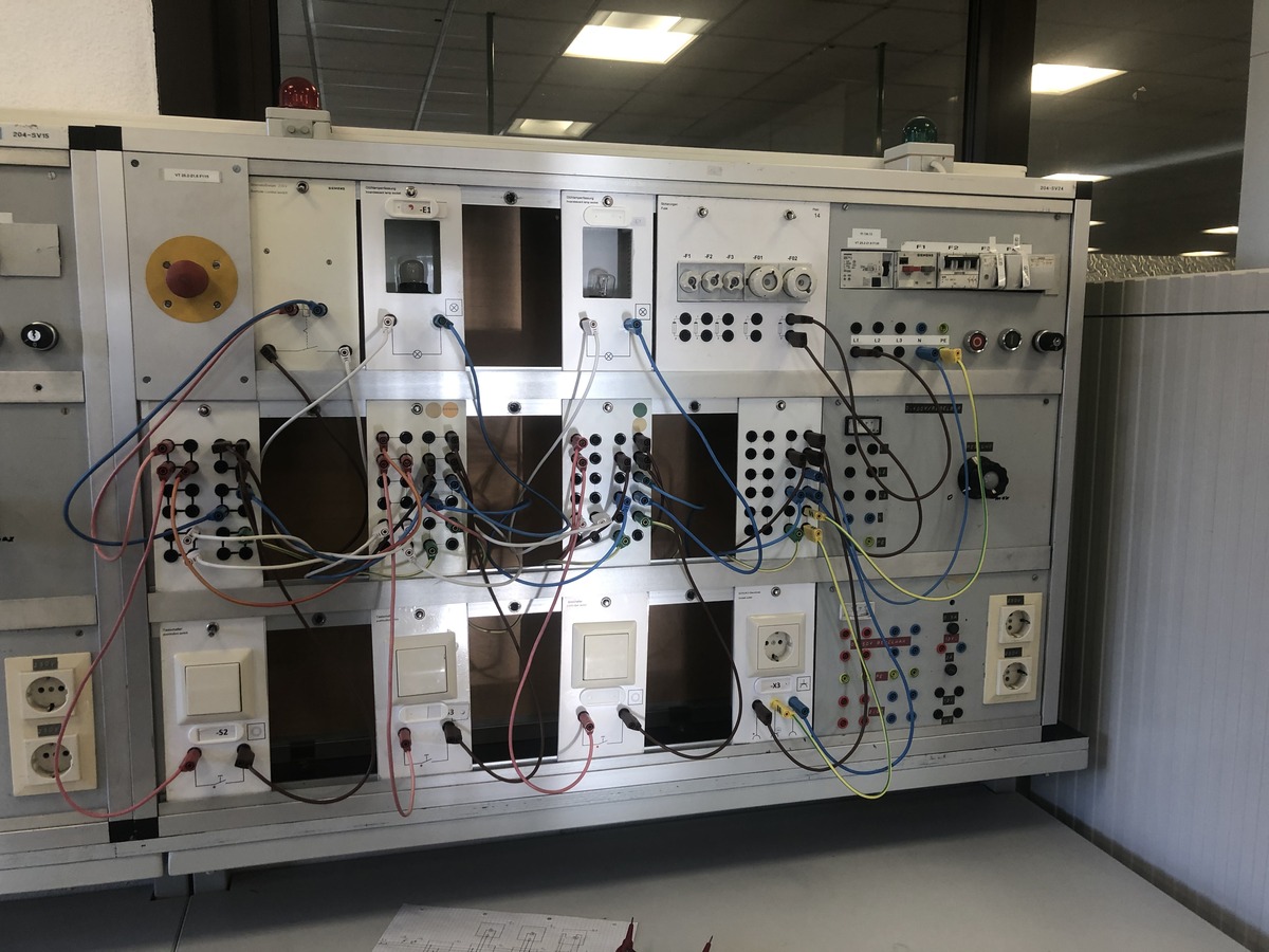

Stefan schrieb: > aber Anbei einmal ein Foto von > dieser Steckwand an der wir Arbeiten um Schaltungen eben erst mal so > auszuprobieren. Oh, sogar eine Steckwand. Wir mussten noch mit Reihenklemmen und Lochblech arbeiten und alles selber montieren. Und ja, auch da haben wir mit 220V (damals waren es tatsächlich 10V weniger) gearbeitet.
Mein Ausbildungsbetrieb ist Öffentlicher Dienst, da wird das Zeug erst ersetzt wenn es nicht mehr Zulässig ist es zu benutzen ;) Ich werde morgen einmal ein Foto von diesen Relais machen, vielleicht waren es auch nur 3 öffner und 3 schließer aber es waren auf jedenfall genug um das ganze umzusetzen. Ich habe die Schaltung jetzt mal im Simulator eingebastelt und da läuft meine Schaltung zumindest so wie sie soll, nur schade, hatte gehoft das es mit noch weniger aufwand geht, aber scheinbar nicht. Danke trotzdem für eure Bemühung, warum ich aber beschuldigt werde hier zu "trollen" verstehe ich zwar nicht, aber komische Menschen gibt es eben überall ;)

Stefan schrieb: > Diese Relais sind von Siemens, aus den 70er Jahren. Sehen aus wie aus > dem Museum Ich denke nicht, das es in den letzten Jahrzehnten grössere Fort- schritte in der Relaistechnologie gegeben hat. Trotzdem werden Relais noch millionenfach hergestellt und auch verbaut.
Harald W. schrieb: > Stefan schrieb: > >> Diese Relais sind von Siemens, aus den 70er Jahren. Sehen aus wie aus >> dem Museum > > Ich denke nicht, das es in den letzten Jahrzehnten grössere Fort- > schritte in der Relaistechnologie gegeben hat. Trotzdem werden > Relais noch millionenfach hergestellt und auch verbaut. Für mich, ja ich bin schon sehr weit jenseits der 40, geht von Relais nach wie vor eine große Faszination aus;-)
> Sehen aus wie aus dem Museum sind aber zum Basteln > und Probieren immer noch ok. Ist das eine Beschreibung von mir?

Mein Ansatz wäre es das ganze Ding in Teilaufgaben zu zerlegen: 1. Relais mit Selbsthaltung für die Last 2. Relais welches den Taster die Selbsthaltung starten oder stoppen lässt. 3. Irgendwas zum Stabilisieren um zu verhindert das aus der Schaltung ein BRRRRRRT Blinker wird.
jj schrieb: > Mein Ansatz wäre es das ganze Ding in Teilaufgaben zu zerlegen: ...und da gehts schon los mit dem Durchdenken :-)

Stefan schrieb: > Taster (S1) Drücken, Relai zieht an, Lampe geht an, beim Loslasen des > Tasters bleibt die Lampe an. > > Soweit so einfach. > > Wird der Taster S1 NOCH EINMAL betätigt, geht die Lampe wieder aus. Vielleicht habe ich etwas überlesen. Es gibt doch Taster, die vorzugsweise bei einfachen Lampen (z. B. Nachttischlampe o.ä.) eingesetzt werden. Einmal drücken --> Lampe EIN, noch einmal drücken --> Lampe wieder AUS, fertig. sogar ohne Relais

Also, das ist schon alles eine Weile her. Täusche ich mich, oder geht es bei drei Schützen (Relais) nur mit einem Taster der 2 Schließer und einen Öffner hat sauber? Ja, man kann auch etwas "pfuschen" mit nur einem Schließer und Öffner am Taster. Da hängt die Funktion dann aber u.a. von den Schaltzeiten der Schütze ab, was ja wohl nicht sauber ist. Alternativ ginge auch noch ein Make-Before-Break-Kontaktpaar. Aber mit 3 Schützen mit ausschließlich normalen Kontakten und nur einem Schließer und Öffner am Taster sehe ich keine Möglichkeit, es sauber umzusetzen. Eigentlich ist es doch auch logisch, bei drei Schützen, die jeweils in Selbsthaltung müssen, benötigt man drei unabhängige Kontakte. Ansonsten fließen die Ströme überall rum, wo man sie nicht haben will...
Experte schrieb: > Ja, man kann auch etwas "pfuschen" mit nur einem Schließer und Öffner am > Taster. Da hängt die Funktion dann aber u.a. von den Schaltzeiten der > Schütze ab,.. Nein hängt es nicht. Die Schaltung des TO beispielsweise, arbeitet völlig unabhängig von Schließzeiten der Kontakte. > Alternativ ginge auch noch ein Make-Before-Break-Kontaktpaar. Bitte Schaltung zeigen, ansonsten sage ich mal: Make-Before-Break-Kontake sind hier nicht hilfreich und bringen keinen Vorteil. > Aber mit 3 Schützen mit ausschließlich normalen Kontakten und nur einem > Schließer und Öffner am Taster sehe ich keine Möglichkeit, es sauber > umzusetzen. TO hat es sauber umgesetzt! Siehe erster Beitrag. Er hatte nur gewagt hier nach Optimierungsmöglichkeiten zu fragen.
sonnenfinsternis33 schrieb: > Die Schaltung des TO beispielsweise, arbeitet > völlig unabhängig von Schließzeiten der Kontakte. Nein. Über S1 und einem Öffner von K3 wird K1 eingeschaltet, K1 wiederum schaltet sofort seine Selbsthaltung und K3 ein, und somit öffnet der Öffner von K3 über den K1 eingeschaltet wurde gleichzeitig. Das führt allerdings zu Problemen, wenn der Schließer von K1 der K3 einschaltet, etwas früher schließt als der Schließer von K1 für die Selbsthaltung. Ja, man sieht oft solche Schaltungen, sie sind aber nicht "sauber".
Experte schrieb: > sonnenfinsternis33 schrieb: >> Die Schaltung des TO beispielsweise, arbeitet >> völlig unabhängig von Schließzeiten der Kontakte. > > Nein. Na ja, doch. Die Schließzeit ist egal, sie muß nur für alle Kontakte eines Relais gleich sein. Das ist allerdings selbstverständlich. Mir ist noch kein Relais begegnet, bei dem es da signifikant unterschiedliche Zeiten gibt. Selbst bei Schützen dürfte die Zeitdifferenz zwischen Haupt- und Hilfsstromkontakten nicht groß genug sein um die Schaltung funktionsunfähig zu machen. > Über S1 und einem Öffner von K3 wird K1 eingeschaltet, K1 wiederum > schaltet sofort seine Selbsthaltung und K3 ein, und somit öffnet der > Öffner von K3 über den K1 eingeschaltet wurde gleichzeitig. Ja genau. > Das führt allerdings zu Problemen, wenn der Schließer von K1 der K3 > einschaltet, etwas früher schließt als der Schließer von K1 für die > Selbsthaltung. "etwas" früher genügt nicht. Immerhin muß ja noch K3 einschalten und seinen Öffner in Strompfad 1 öffnen. Wenn in dieser Zeit der zweite K1-Kontakt in Strompfad 2 noch immer nicht geschlossen ist, dann ist in meinen Augen das Relais defekt. Also ich halte das für sehr weit her geholt! Mit solchen Argumenten kann man nahezu jeden Schaltungsvorschlag zerlegen. > Ja, man sieht oft solche Schaltungen, sie sind aber nicht "sauber". Sehe ich nicht so. Die Schaltung funktioniert mit ganz normalen Bauteilen fehlerfrei und zuverlässig.
sonnenfinsternis33 schrieb: > Experte schrieb: >> sonnenfinsternis33 schrieb: >>> Die Schaltung des TO beispielsweise, arbeitet >>> völlig unabhängig von Schließzeiten der Kontakte. >> >> Nein. > > Na ja, doch. > Die Schließzeit ist egal, sie muß nur für alle Kontakte eines Relais > gleich sein. Das ist allerdings selbstverständlich. > Mir ist noch kein Relais begegnet, bei dem es da signifikant > unterschiedliche Zeiten gibt. > Selbst bei Schützen dürfte die Zeitdifferenz zwischen Haupt- und > Hilfsstromkontakten nicht groß genug sein um die Schaltung > funktionsunfähig zu machen. > >> Über S1 und einem Öffner von K3 wird K1 eingeschaltet, K1 wiederum >> schaltet sofort seine Selbsthaltung und K3 ein, und somit öffnet der >> Öffner von K3 über den K1 eingeschaltet wurde gleichzeitig. > > Ja genau. > >> Das führt allerdings zu Problemen, wenn der Schließer von K1 der K3 >> einschaltet, etwas früher schließt als der Schließer von K1 für die >> Selbsthaltung. > > "etwas" früher genügt nicht. Immerhin muß ja noch K3 einschalten und > seinen Öffner in Strompfad 1 öffnen. > Wenn in dieser Zeit der zweite K1-Kontakt in Strompfad 2 noch immer > nicht geschlossen ist, dann ist in meinen Augen das Relais defekt. > Du hast eben keine Ahnung, ist ja auch nicht so schlimm. Schlimm ist aber, dass Ahnungslose in ausufernde Postings ihr Nichtwissen zur Schau stellen müssen. > Also ich halte das für sehr weit her geholt! Mit solchen Argumenten kann > man nahezu jeden Schaltungsvorschlag zerlegen. > Unfug! >> Ja, man sieht oft solche Schaltungen, sie sind aber nicht "sauber". > Stimmt! > Sehe ich nicht so. Die Schaltung funktioniert mit ganz normalen > Bauteilen fehlerfrei und zuverlässig. Naja, das hellste Licht bist Du aber nicht!

sonnenfinsternis33 schrieb: > TO hat es sauber umgesetzt! Siehe erster Beitrag. Er hatte nur gewagt > hier nach Optimierungsmöglichkeiten zu fragen. Endlich mal jemand, der sich die Schaltung auch angeschaut und verstanden hat. Die Schaltzeiten spielen keine Rolle, es gilt die Kausalität. KO1 schaltet KO3 an, d.h. KO3 schaltet immer zeitlich nach KO1. Es gibt also keinerlei kritische Übergänge. Die Schaltung arbeitet perfekt. Das kann auch jeder mit beliebigen Relais ausprobieren. Ich meine, ähnliche Schaltungen auch in älteren Steuerungen gesehen zu haben. Damit kann man Zähler aufbauen und so schnell verschleißende Schrittschaltwerke ersetzen. Es gibt noch eine Sparschaltung mit nur 2 Relais, die hat allerdings den Nachteil, das ein Relais schon bei der halben Spannung anziehen muß, da beide Relais in Reihe sind. P.S.: Hier ist man leider schnell mit negativen Bewertungen, die aber nur aussagen, daß man die Schaltung nicht verstanden hat. Die Bewertungen sind mir herzlich egal, aber daß man dann auch noch beleidigend wird, das geht gar nicht.
