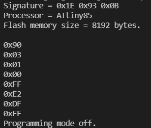

Im Flash eines AVR ist ein Image abgelegt, mit dem dann ein anderer AVR
geflasht werden soll --> siehe .cpp
typedef struct image {
    char image_name[30];         /* Ie "optiboot_diecimila.hex" */
    char image_chipname[12];         /* ie "atmega168" */
    uint16_t image_chipsig;         /* Low two bytes of signature */
    byte image_progfuses[4];         /* fuses to set during programming */
    byte image_normfuses[4];         /* fuses to set after programming */
    byte fusemask[4];
    uint16_t chipsize;
    byte image_pagesize;         /* page size for flash programming */
    byte image_hexcode[12000];         /* intel hex format image (text) */
} image_t;
Nun wollte ich simpel über diese For-Schleife den Inhalt von
"image_progfuses" ausgeben:
for ( uint8_t index = 0; index < sizeof ( targetimage->image_progfuses ); index++ ){
showHex ( targetimage->image_progfuses[index], true, true );
was aber falsche Werte zurück gibt. Wenn ich es aber ohne die Schleife
mache, stimmen die Werte, --> siehe Screenshot.
showHex ( targetimage->image_progfuses[0], true,true );
showHex ( targetimage->image_progfuses[1], true,true );
showHex ( targetimage->image_progfuses[2], true,true );
showHex ( targetimage->image_progfuses[3], true,true );
Ich habe auch überprüft, ob die Indizes stimmen und ob sizeof() den
richtigen Wert zurück gibt, beides positiv.
Nun bin ich mit meinem Latein am Ende und hoffe auf eure Hilfe.

von (prx) A. K. (prx)
Da targetimage aufs Flash zeigt: Kann es sein, dass der Compiler den
Wert von targetimage->image_progfuses[0] aus dem Kontext heraus direkt
kennt, bei targetimage->image_progfuses[index] aber nicht weiss, dass er
auf ROM statt RAM zugreifen muss?
von Walter T. (nicolas)
Ja. Und Text und Bild passen nicht zusammen. Im Text sind vier HEX-Werte
zu sehen, im Bild 8.
Edit: prx wird wohl die richtige Spur gefunden haben. Welchen Datentyp
hat showHex() ?

von Johannes (menschenskind)
Danke für die schnelle Hilfe.
showHex ( pgm_read_byte ( &targetimage->image_progfuses[index] ), true, true );
 muss es also lauten.
D.h. solange die entsprechenden Anweisungen zur Compile-Zeit eindeutig
sind, weiß das Programm, welches die korrekten Adressen der Daten sind?
Denn die meisten anderen Zugriffe auf die weiteren Elemente dieses
target_image erfolgen in dem Code (aus einem Adafruit-Projekt) ohne
dieses Makro.
showHex() ist eine void-Funktion für die Ausgabe auf der seriellen
Schnittstelle, die ein Byte erwartet.
