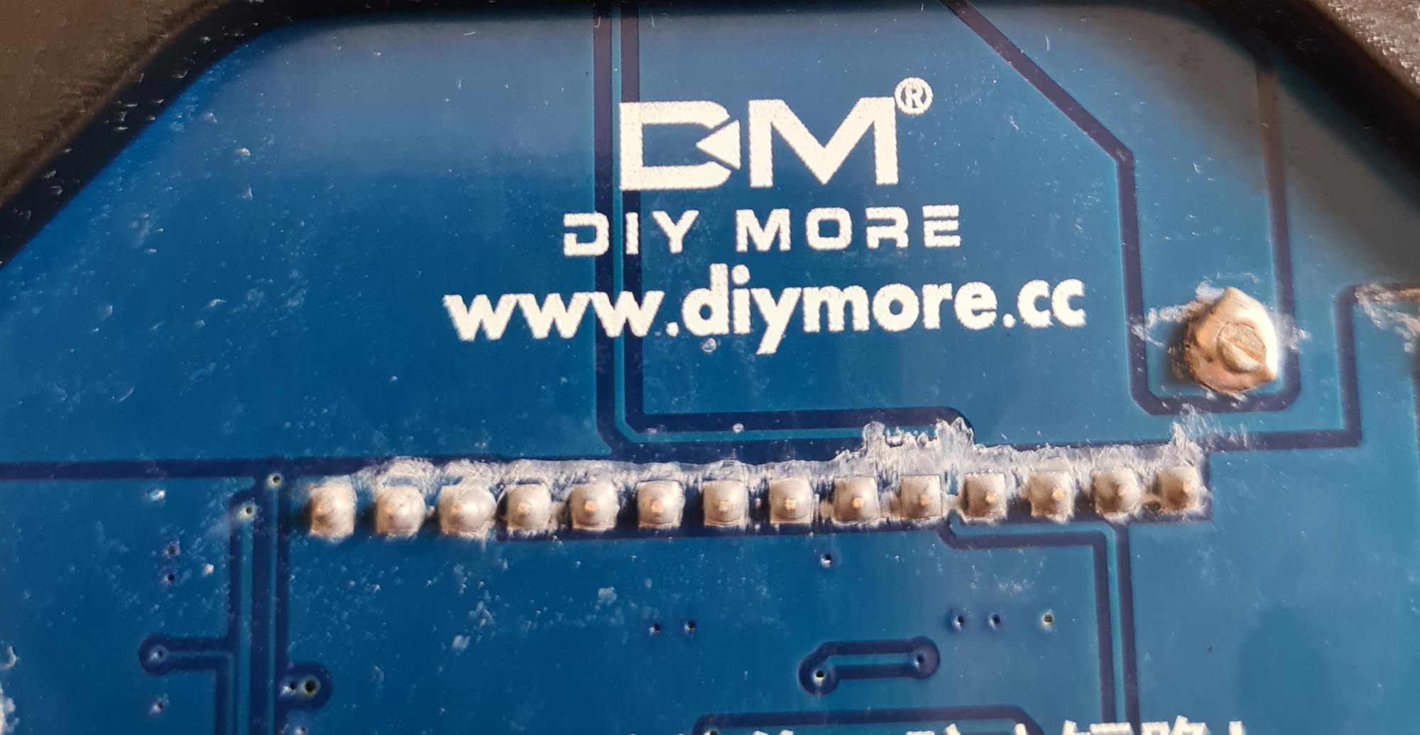

hier sieht man die Lötstellen einer elektronischen Last die ich bei ebay
gekauft habe.
Sind die zu sehenden weißen Rückstände "normal" oder ging da in der
Produktion was schief?
Danke und Gruß
Bastler
von El condense (Gast)
Das Teil muß gereinigt und alle Lötstelle nachgearbeitet werden.
von Mladen G. (mgira)
Das ist Flussmittel welches wohl aus Kostengruenden nicht richtig
entfernt wurde.
Ist halt alle eine Frage wieviel man bereit ist auszugeben.
von Chris K. (Gast)
Die dicke Löststelle oben rechts sieht echt mieß aus. Sollte nochmal
ordentlich nachgelötet werden.
von Bürovorsteher (Gast)
Das sieht ja aus wie mit Hammer und Sichel gelötet!
Die Flussmittelhersteller nennen das "No Clean". Wie die Hundehalter:
"Der tut nix"

Stimmt ja auch. Die Platine ist "no clean"!
von Bastler (Gast)
Die weissen Rückstände gingen mit Hilfe eines Pinsels und Isopropanol
gut weg.
Die Lötstelle werde ich noch nachlöten, die sieht wirklich böse aus.
Den Rest der Lötstellen habe ich gecheckt, die sehen gut aus.

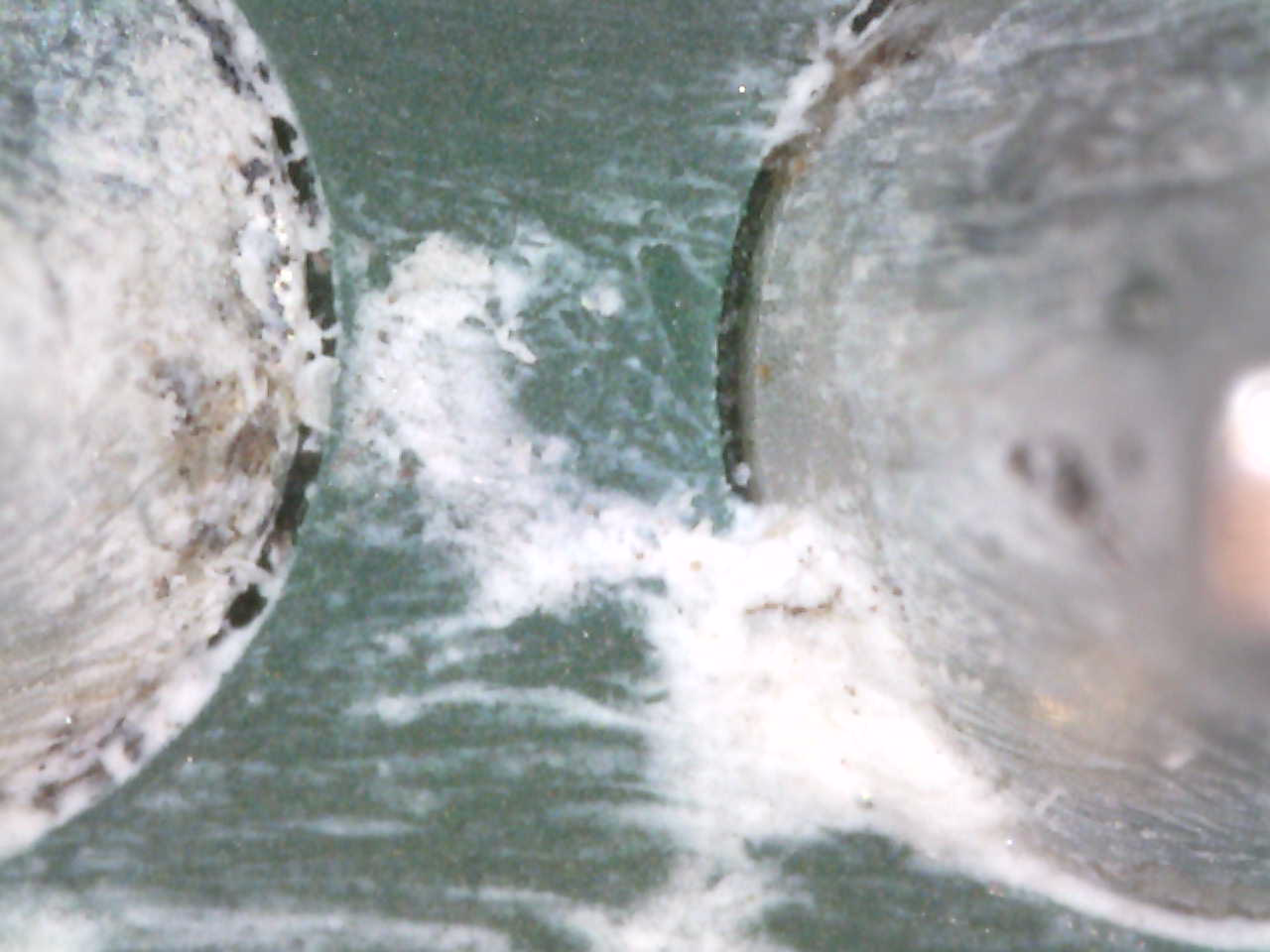

Das stimmt allerdings nicht, wir haben vor einem halben Jahr ein paar
Platinen nach einem Funktionstest eingelagert. Als die dann vor Kurzem
verbaut werden sollten, funktionierten gut die Hälfte nicht. Der Grund:
eine bedrahtete RJ45-Buchse war nachgeliefert, mit so einem Dreckslot
manuell eingelötet und hinterher sogar gereinigt worden. Trotzdem hatte
das Residuum des Flussmittels einen dicken Pelz aufgebaut, der
niederohmig war: zwischen benachbarten RJ45-Pins gings runter bis in
den 50 Ohm-Bereich... :-O
"No Clean" funktioniert bestenfalls im Reflow oder in der Dampfphase.
Aber sicher nicht bei manuellen Lötungen.
Für die Produktion sind sie "normal", denn dort sind sie nicht sichtbar.
Die tauchen erst später zusammen mit der Luftfeuchtigkeit auf. Und dann
werden sie sichtbar und können sich auch "schlecht" auswirken.

von Thomas Z. (usbman)
Diese Rückstände sieht man sehr oft bei chinesischen Produkten wo Teile
von Hand gelötet sind. Mein Verdacht ist dass dies am verwendeten
Lötzinn liegt.

von Gebhard R. (Firma: Raich Gerätebau & Entwicklung) (geb)
Lothar M. schrieb:
> Trotzdem hatte
Bist du sicher, dass das das Flussmittel war? 50 Ohm sind jetzt schon
krass.

Wenn Leiterplatten-Reinigung mitbestellt wurde, wäre das ein Grund zur
Reklamation für mich. Wenn das seltsame Etwas oben rechts eine Lötstelle
sein soll, würde ich auch nochmal ein Wörtchen mit dem Lieferanten
sprechen xD

von Karsten B. (kastenhq2010)
Gebhard R. schrieb:
> Lothar M. schrieb:
>> Trotzdem hatte
> krass.
Sowas habe ich auch schon gesehen. Gerade Feuchtigkeit und dauerhaft
anliegende Spannung verursachen an solch verunreinigten Steckerkontakten
Ausfälle von Kommunikationsleitungen. Das kann über die Zeit auch
deutlich unter 50 Ohm gehen.
