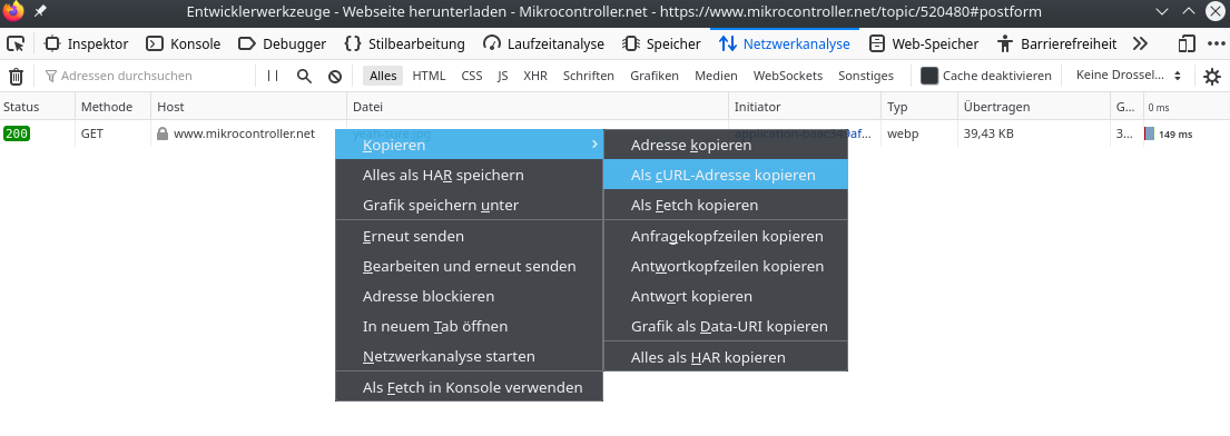

Christoph db1uq K. schrieb: > Was heißt "Funktioniert"? Für Videos oder auch für das Problem des TO? Du kannst im Firefox-Debugger auf einen beliebigen Netzwerk-Request klicken, und dort "copy as cUrl" auswählen. In der Zwischenablage hast du dann eine Kommandozeile, die den Request 1:1 mittels cUrl nachbaut, also mit allen Headers, Cookies, Referer usw. Hilft, wenn der Download nur wegen solcher Sachen nicht automatisch klappt. Hilft dem TE aber vmtl. nicht viel weiter, denn er braucht ja die URLs zuerst, und die kommen aus Javascript. Und jede Datei erst einmal von Hand im Firefox herunterzuladen, nur um sie anschließend ein zweites Mal per Kommandozeile laden zu können, ist eher Sinnbefreit. Insofern: Headless Chrome, Seite aufrufen lassen, Suche ausführen lassen, Downloads auf "automatisch akzeptieren" stellen, querySelektor auf alle PDF-Links, alle anklicken lassen, fertig. Und wenn es nicht ganz ohne GUI laufen muss, tut's vielleicht auch der normale Webbrowser und ein wenig Copy&Paste-JavaScript in der Konsole oder als Bookmarklet.
