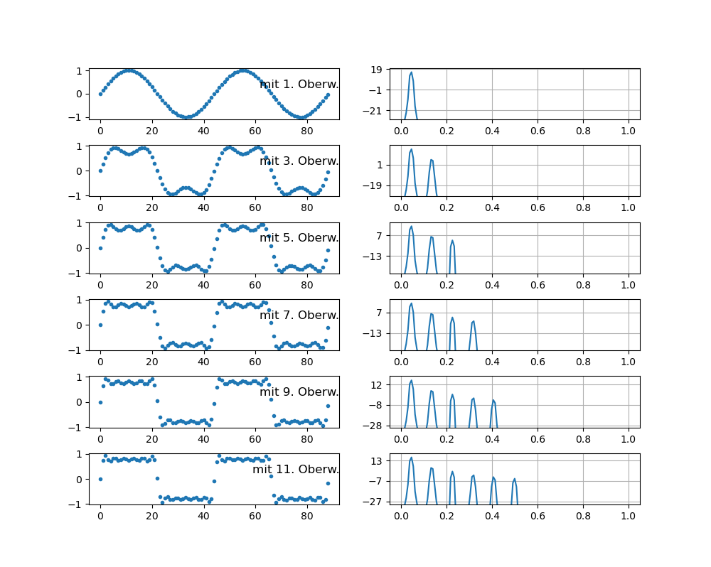

Es sollen möglichst steilflankige Signale für einen DAC erzeugt werden,
die eine variable Grundfrequenz besitzen, aber keine Komponenten
oberhalb der Nyquist-Frequenz besitzen. Eine einfache Rampenfunktion mit
begrenztem Anstieg und Filterung hat den Nachteil, dass der Filter schon
vorher eingreift und trotzdem im Stoppband zu schwach ist.
Die Signale sind grundsätzlich Rechtecke / PWM.
Der Gedanke war jetzt eine IFFT, die mit höchstens genau der maximalen
Frequenz benutzt wird und deren Restkomponenten 0 sind. Das gibt zwar
das richtige Signal, ist aber unhandlich, weil die IFFT gerastert ist
und nur sprunghaft richtig in die Nähe der Zielfrequenz kommt, wenn ein
sweap gefahren wird. Das führt zu einem unakzeptablen Pulsieren in der
Oberwellen.
Welche Möglichkeiten gäbe es noch?

Was ist das Problem, wenn Du Dir das "Rechteck" aus Sinusschwingungen
zusammenbaust und dabei nur die Oberwellen bis zu Deiner Wunschfrequenz
berücksichtigst?
https://de.wikipedia.org/wiki/Rechteckschwingung#Fouriersynthese
von Michael W. (Gast)
Das ist ja das, was ich probiere. Die FFT hat aber eine bestimmte
Taktfrequenz und wenn eine steigende Zielfrequenz (Motor) generiert
werden soll, verschiebt sich das Spektrum nach oben. Ich mache das mit
linearen Überblendungen der Frequenzen, d.h. das Profil, das den Impuls
formt, wird nach oben geschoben.
Aber oben muss eine nach der anderen Oberwelle, die jenseits der Grenze
ist, wegfallen. Ich habe probiert, auch das mit einem fade auszublenden,
komme aber zu praktisch denselben Ergebnissen, wie mit einem normalen
Filter.
Auch wenn nur die Frequenz der FFT hochgezogen wird und die Relation der
Oberwellen konstant bliebe, muss die oberste Welle irgendwie
weggeblendet werden.
Vielleicht ist linear nicht der richtige Ansatz?

Klar kannst Du eine iFFT nehmen, warum einfach wenns auch komlpijoziert
geht...
Besser das was Bernd sagt!
> ist, wegfallen.
Wegfallen ist kein Fade, weg ist weg.
Du nimmst die Grundschwingung, summierst die Oberwellen in den folgenden
Amplituden:
0
0.333333
0
0.2
0
0.142857
0
0.111111
0
0.090909
 bis Niquist und dann ist Schluss.
Wenn ich dein Beispiel betrachte, würde irgendwann die
Frequenzkomponenten von 11 dort stehen, wo die Position 12 ist und
danach rausfallen müssen. In dem Moment, wo sie rausfällt ist die
Signalform schlagartig eine andere auch wenn ihr Beitrag schon recht
klein ist. Das verträgt keine Regelung.
von Dergute W. (derguteweka)
Moin,
Ein typisches: "Wasch' mir den Pelz, aber mach' mich nicht
nass"-Problem.
Wenn du eben immer die maximale Flankensteilheit haben willst, dann
ploppt dir halt die hoechste Harmonische in dem Moment ersatzlos weg, wo
sie auch nur ein pHz zu hoch ist. Und in dem Moment wird deine
Flankensteilheit wohl stark nachlassen.
Kannst vielleicht versuchen, die einzelnen Oberschwingungen so zu
gewichten, dass es so aussieht, als waeren sie durch ein sehr
steilflankiges Besselfilter durchgepurzelt. Dann verschwinden sie nicht
so ploetzlich und trotzdem sollte deine Kurvenform noch halbwegs OK
bleiben.
Gruss
WK
von Xilinx-user (Gast)
> nass"-Problem.
die Kunst hierbei besteht darin, den Pelz nur feucht zu machen.
Die Harmonischen müssen sanft herausgenommen werden. Das sollte
eigentlich der shaper machen, der die Koeffizienten der iFFT bestimmt.
Benötigt wird ein Fenster, in das die Koeffizientenmatrix hineingedrückt
wird. Ich sehe da einen Cosinus ausgehend von der Welle (n-2) bis 0 bei
Welle (n-1). Oder anders: Die Faktoren, die die Amplitude der
Harmonischen bestimmen, werden nach oben hin nicht nur kleiner, sondern
immer mehr kleiner -> Fensterung im Frequenzbereich.
von J. S. (engineer) Benutzerseite
Die Schwierigkeit ist doch grundsätzlich die, dass die Frequenzen nach
Fourier gerastert sind. D.h. man kann nicht "eine" Frequenz weglassen,
sondern immer nur Bereiche. Wenn das sehr genau sein soll, müsste die
FFT-Auflösung erhöht werden. Das ist trotzdem immer endlich.
Nach meinem Gefühl müsste es auch gehen, die Frequenzen nur im oberen
Bereich zu verdichten, also eine weitere i-FFT zu addieren, die sich um
den Bereich kümmert, der ausgeblendet werden soll. Die hätte z.B. 1024
Frequenzen, benutzt aber nur die oberen 64. Die unteren 960 sind alle
null und werden erst gar nicht erzeugt. Die Haupt FFT ist 64x gröber und
besteht nur aus 16 Frequenzen. Bei der ist der obere Bereich, also die
16 Null. Oder man nimmt 16x gröber und legt die oberen 4 Frequenzen
lahm. Dann wären 60 + 64 Frequenzen zu erzeugen.
Das Spektrum muss dann eben auf das Frequenzverhalten des Ausgangs und
des angeschlossenen Systems angepasst werden. Bei höheren Frequenzen
gibt es meistens Phasenverschiebungen durch den Frequenzgang, die zu
korrigieren wären. Wenn man das außer Acht lässt, weil das System mit
dem Anstieg mitgeht, ergibt sich einfach ein optimiertes Rechteck für
das jeweilige Bandlimit. Der erste Ansatz ist das Einfügen der ersten
Oberwelle -beim Rechteck die dreifache Frequenz - mit theoretisch Faktor
0,125 gegenüber 1,125 x Grundwelle.
Für die f1+f3+f5 gibt es dann Abweichungen, je nach dem, wie flach die
Platte sein soll und ob es monoton sein muss.
Der nächste theoretisch optimale Fall wäre 1,2 x f1 + 0,24 * f3 + 0,048
* f5.
Allerdings machen immer mehr Oberwellen irgendwann kaum mehr zusätzliche
Steilheit und lokal gibt es andersherum auch Bereiche wo sich lokal die
Differentiale so überlagern, dass das Maximum schon erreicht ist, ohne
dass man das an der höchsten Oberwelle direkt hätte ablesen können.

von Bernd (Gast)
Markus W. schrieb:
> no schrieb:
>>> zusammenbaust
>> Eben. Das wurde noch nicht beantwortet.
> Doch, wurde es. Das Problem besteht darin, dass die Frequenzen oben in
> irgend einer Weise wegfallen müssen. Schlagartig führt zu Sprüngen. Es
> muss also eine Art von Ausblendung geben. Das ist das, was noch offen
> war.
Ich verstehe es nicht. Wenn das Rechteck aus einzelnen Sinussignalen ( 1
* f1 + 1/3 * f3 + 1/5 * f5 + ...) zusammengebaut wird, dann gibt es
keine höheren Frequenzen, die irgendwie ausgeblendet werden müssen oder
die schlagartig zu Sprüngen führen.
Als Beilage ein Pythonskript, mit dem das jeder durchspielen kann.
> Praktisches Beispiel: Bandbreite bei Verstärkung 1:1 sind über 20MHz,
> die Ansteuerung erfolgt mit Pulsen im Bereich <100kHz, Auflösung 100ns.
Wenn Du die Pulse durch plötzliche Umschaltung zwischen Minimum und
Maximum des DACs machst, mußt Du die Bandbreite mit einem eigenen
(Software-)Tiefpass begrenzen.

Bernd schrieb:
> ( 1* f1 + 1/3 * f3 + 1/5 * f5 + ...)
> nicht schlagartig zu Sprüngen führen.
Doch, bei einem Frequenzwechsel kommen schlagartig neue Oberwellen hinzu
oder fallen ohne Auszublenden weg. Daher muss zu Niquist hin der
Quotient Null werden.

von Bernd (Gast)
no schrieb:
Natürlich muß die Reihe an geeigneter/gewünschter Stelle abgebrochen
werden.
Zum Verhalten bei Frequenzwechsel habe ich bisher keine Anforderung
gelesen (oder ich habe sie übersehen).
>>> * f5.
>> Wie gelangt man zu diesen Faktoren?
> Das würde mich auch interessieren!
Die Faktoren kommen aus einem Excel, das ich mir mal gebaut habe. Die
Formeln kommen aus einer zyklischen, nichtlinearen Optimierung.
Kriterien waren ja "steil" und "Rechteck". Ich habe die Anteile der
Oberwellen so herausgenommen, dass es keine Überschwinger gibt. Bei der
Version mit maximal f3 ist das nicht nötig, weil es nur ein zu
optimierendes Maximum gibt. Ich sehe gerade, dass die eine Grafik
irgendwie falsch hochgeladen wurde, daher ist die jetzt doppelt. Egal.
Beitrag "Re: bandlimitierte Rechtecksignale zielgenau erzeugen"
Wenn man diese Betrachtung weglässt, dann kommt man eben zur klassischen
Fourier-Analyse mit Überschwingern und der Vorschrift 1/f für die
Faktoren.

Ich mache es jetzt so:
Ich bestimme die Frequenz aus der DDS und rechne alle Oberwellen aus,
die noch unter die Grenze fallen sowie dessen Amplituden nach Fourier.
Dann werden alle so skaliert, daß sie "1" ergeben und auf die IFFT
gegeben. Parallel rechne ich dasselbe mit einer Oberwelle mehr. Die
Ausgänge der beiden IFFT werden überblendet.
wie würde eine Wellenkombination aussehen, die mit noch mehr Oberwellen
läuft? Wie steil geht das, ohne dass es "wellig" wird?
Was mir beim Durchlesen noch immer nicht klar ist:
Warum lässt sich der Oberwellenanteil nicht einfach durch eine Gerade
limitieren, die eine maximale Steilheit hat? Die Anstiegszeit ist direkt
mit der Frequenz verknüpft. Bei geringen Nutzfrequenzen sind es breite
Rechtecke mit Rampen. Bei höheren Nutzfrequenzen, geht dann eben das
Fenster langsam zu, bis zu einem Dreieck.
Das geht theoretisch immer weiter, allerdings hat man immer mehr
Wendpunkte. Legt man Wert auf Monotonie, wie ich das bei meinen
Wellengeneratoren mache, wäre der nächste Wert z.B.
sin(x) + 0,215 * sin (3x) + 0,055 (5x) + 0,0085 x (7x). Aus
musikalischen Gründen wäre jetzt die 7. Oberwelle nicht sonderlich
gewünscht, daher kann man das auch etwas anders machen.
Gibt es eine allgemeine Bildungsvorschrift dazu?
von Bernd G. (Gast)
was wäre die nächste Iteration zu X hoch 9 - geht das überhaupt?
no schrieb:
> Sinus mittels linearer Interpolation aus einer Tabelle auslesen, dann
> multiplizieren und addieren.
Das macht unter Umständen reichlich große Tabellen erforderlich. Sinus
berechnen mit Cordic wäre empfehlenswert.
Eine allgemeine Formel gibt es meines Wissens nicht und kann es IMO auch
nicht geben. Man muss ja immer irgendwelche Kriterien applizieren.
Natürlich kann man sich auf einige wesentliche Kriterien festlegen und
dann eine finden - theoretisch. Der Monotoniefall, wo es keine Krümmung
gibt, wäre interessant. Habe ich noch nicht probiert und mir ist auch
keine Lösung bekannt.
Ich habe aber eine Bildungsformel, die in der Lage ist, die aus dem o.g.
Optimierungs-Excel fließende Übergänge zu definieren und zwar anhand der
einzublendenden Oberwellen und der jeweiligen Kriterien. Für mich ist
z.B. entscheidend, wie sehr das Signal jenseits der völligen Monotonie
im oberen Bild abweicht und Überschwinger produziert (siehe
Zoomfenster). Diese verletzen ja möglicherweise digitale Grenzen oder
wenn man das Signal ausgibt, auch die Bereichsgrenzen von Wandlern und
OPs. Das ist bei den industriellen Anwendungen wo ich das benutze, oft
wichtig. Andererseits können die Überschwinger auch helfen, eine
langsame Schaltung besser auszusteuern. Da muss man dann aber mit den
Phasen spielen!
Sicher geht das. Formulierungen habe ich inzwischen bis einschließlich
der 11. Potenz, konzentriere mich aber bei Musik auf die X3 und X5, weil
das musikalisch verwertbare Harmonische sind. Eine 7. Oberwelle will
niemand hören. Schon die 5. macht bei einigen Akkorden und Harmonien
Probleme.
Am Ende kommt es auf einen Kompromiss an, wie steil man ansteuern möchte
(90% Bereich in grün) und welche Überschwinger zu tolerieren oder
gewünscht sind. Das ideale Rechteck mit vollständigen Oberwellen an
einem idealen Tiefpass führt auf die Fourier-Koeffizienten.
In der Tat, wenn es genau auf 1.0 laufen soll. Man kann aber die
Welligkeit im flachen Bereich berücksichtigen und das dortige Niveau im
Mittel auf 1.0 stellen. Das Maximum ist dann etwas über 100%.
