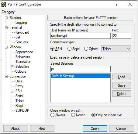

Hallo und guten Tag, ich habe mit dem Tool raspberry pi Imager das aktuelle Image raspberry pi OS (32Bit) auf eine SD-Karte kopiert. Diese Karte habe ich auf den raspberry pi gesteckt und ein ping ist auch möglich. Allerdings funktioniert der ssh Zugriff nicht. Was mache ich da falsch?

Ich habe einen Mist eingegeben. Natürlich muss bei Host Name die ip Adresse eintragen. Leider funktioniert die Verbindung nicht. Fehlermeldung putty: Network error: Connection failed
Hab nun eine leere ssh Datei auf die SD Karte kopiert. Nun funktioniert putty.
