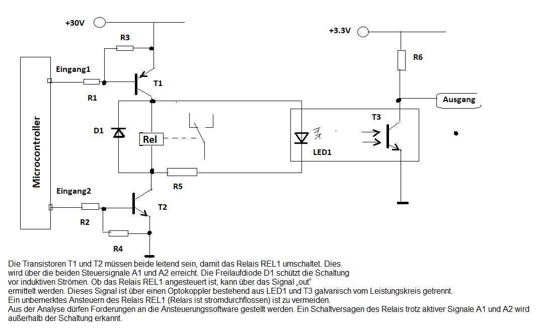

Guten Tag, ich muss diese Schaltung auf mögliche Nachteile, Fehlermöglichkeit, Verbesserungsvorschläge analysieren. Als Nicht-Elektroniker mir fehlt es schwierig ohne Ideen von den Fachleuten. Hat Jemand eine Idee zum Entwurf? Vielen Dank im Voraus!

Ist eine typische Lehrer-Schaltung. Die doppelte Ansteuerung erschließt sich mir nicht. Der obere Teil kann ratzeputz entfernt werden. Mit den 30V und dem MC-Ausgang wird es auch nicht funktionieren.
michael_ schrieb: > Mit den 30V und dem MC-Ausgang wird es auch nicht funktionieren. Warum nicht? Da braucht man nur einen 30V-µC ;-)
Dietrich L. schrieb: > Da braucht man nur einen 30V-µC ;-) Da muss doch nur ein Pünktchen beim 3.0V-µC entfernt werden.

Was für eine Schwafelei "Die Freilaufdiode D1 schützt die Schaltung vor induktiven Strömen". Genau das Gegenteil ist der Fall: Die Freilaufdiode erlaubt induktiven Strömen weiter zu fließen, wenn die Transistoren abschalten.

Josef S. schrieb: > Die Aufgabe dient für Training um mögliche Fehler in der Schaltung zu > finden, sowie Verbesserungsvorschläge zu entwickeln. Wieso stand das nicht in der Eingangsfrage? Josef S. meinte im Beitrag #6728962: > Ich muss -als Nicht-Elektroniker- > diese Schaltung auf mögliche Nachteile, Fehlermöglichkeit, > Verbesserungsvorschläge analysieren. Die Antwort ist einfachst (geringstmögliche Änderungen an der Analog-Elektronik, damit der ITler glücklich wird): T4 (der hinzuzufügen ist, an einem der "Eingänge", und den anderen kann man freilassen, der freut sich drüber...) zw. T1 und T2 setzen. (Freuen daß man Software auf "nur noch ein Port zu steuern" vereinfachen kann, und genau dies tun - leg los, Herr ITler, und lege uns diese Software vor. Oder willst Du jetzt sagen, Du habest auch_davon 0 Ahnung? Dann verlasse diesen Kurs, denn Du wirst das keinesfalls mehr rechtzeitig aufholen und ihn so nicht schaffen - und bereite Dich gründlichst vor, für den zum nächsten Datum.)

Josef S. schrieb: > ich muss diese Schaltung auf mögliche Nachteile, Fehlermöglichkeit, > Verbesserungsvorschläge analysieren. OK > Als Nicht-Elektroniker mir fehlt es schwierig ohne Ideen von den > Fachleuten. Aber warum will/soll man diese Aufgabe einem Nicht-Fachmann geben? Ich meine, ich frage doch auch nicht im Kindergarten nach, ob das Motoröl meines Autos noch gut ist. Ich will dir trotzdem antworten. Es ist unwahrscheinlich, dass der (nicht weiter spezifizierte) Mikrocontroller den T1 ansteuern kann, denn dazu wäre ein Ausgang nötig, der 30V verträgt. Mikrocontroller haben in der Regel 3,3V. T1 und T2 müssen beide angesteuert werden, damit da etwas passiert. Das erscheint mir sinnlos. Eine derartige UND Verknüpfung würde ich in der Software programmieren und auf T1 verzichten. Bei 30V würde ich die LED in Reihe zum Relais schalten. Das Relais bekommt dann 28V, damit wird es wohl auch noch tadellos funktionieren (vielleicht sogar besser, wenn es ein 24V Relais ist). Der Vorteil ist, dass die LED dann keinen Vorwiderstand braucht und dessen Abwärme entfällt. Der Satz "Die Freilaufdiode D1 schütz die Schaltung vor induktiven Strömen" ist nicht korrekt. Entscheidend ist die induzierte Spannung. R3 und R4 sind überlüssig. Ohne galvanische Trennung der beiden Stromkreise ist der Optokoppler völlig sinnlos. Jedes unnötige Bauteil erhöht die Ausfallrate unnötig und verschlechtert somit die Qualität.

Hallo, Stefan ⛄ F. schrieb: > Bei 30V würde ich die LED in Reihe zum Relais schalten. Die Reihenschaltung hat den zusätzlichen Vorteil, das damit der tatsächliche Stromfluss durch das Relais angezeigt würde. Das funktioniert aber nur wenn der Betriebsstrom des Relais die LED nicht überlastet. Die übrigen Punkte die du und die Anderen angesprochen haben sehe ich auch so. Aber vielleicht ist es Teil der Aufgabe genau diese , vorsichtig formuliert, "Design-Fehler" zu entdecken. Merkwürdig ist es aber schon, wie ein Nicht-Fachmann so was finden soll. rhf

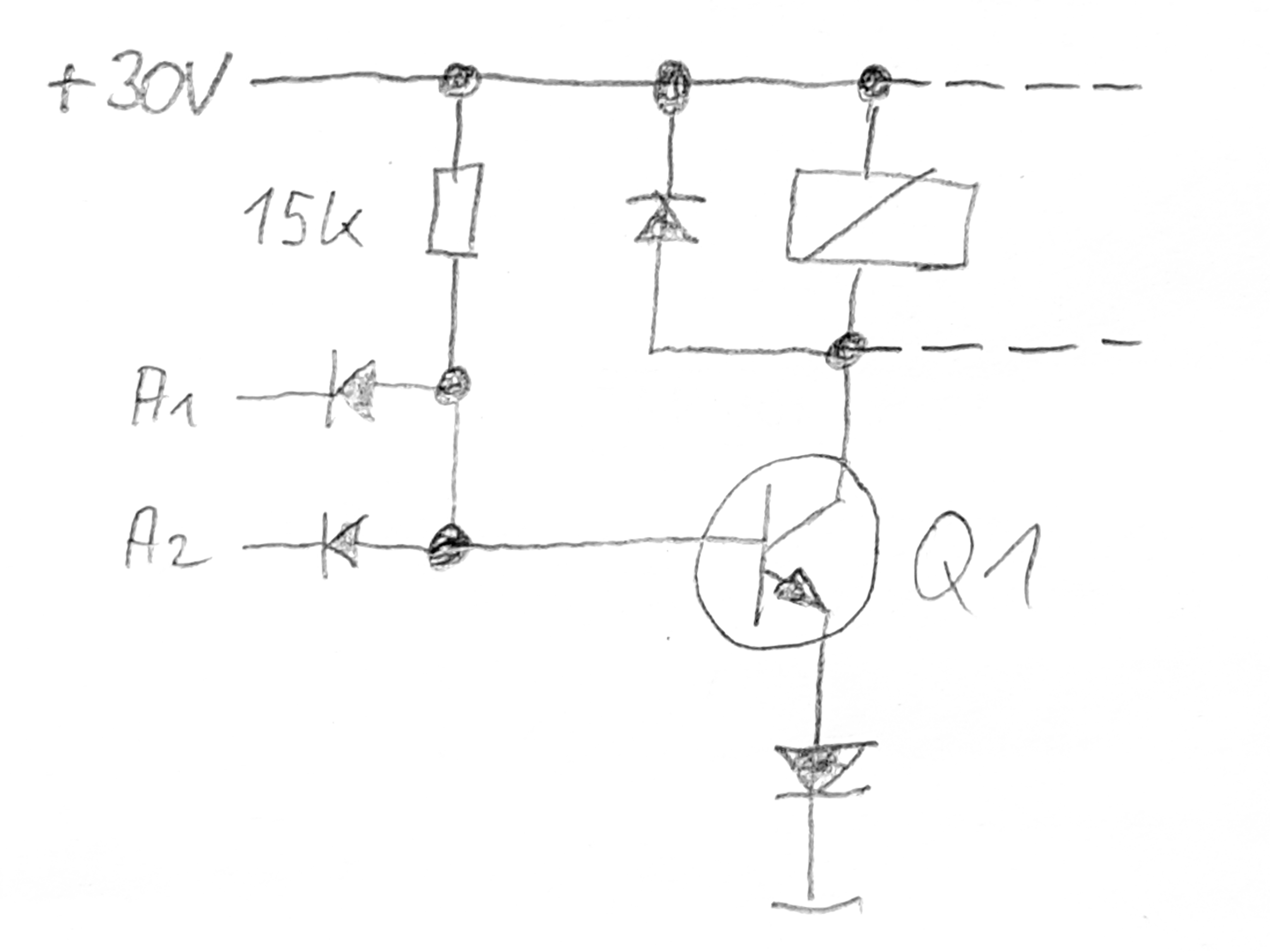

Im Prinzip ist die Aufgabenstellung eine einfache UND-Verknüpfung. Damit der MC mit seinen 3,3V Signalen eine Chance hat, sollte man nur einen einzigen Transistor einsetzen und diesen mit einer UND-Diodenverknüpfung ansteuern. Die Optokopplergeschichte kann ja trotzdem noch parallel zum Relais geschaltet werden. Und die Schutzdiode parallel zum Relais muss natürlich drin bleiben!
Hi, wie verhält sich sie Schaltung bei noch nicht völlig "hochgelaufenem" µP? Welchen Logik"pegel" haben dann die µP-Ausgänge? Was passiert bei "wackliger" Versorgungsspannung 3,3V? Ist der Meldekreis dann noch zuverlässig? ciao gustav
Roland F. schrieb: > Die Reihenschaltung hat den zusätzlichen Vorteil, das damit der > tatsächliche Stromfluss durch das Relais angezeigt würde. Wer behauptet so etwas? Und wie sollte der Strom durch das Relais angezeigt werden? Reine Hypothesen, unsinniger Schaltplan samt Ansteuerung!

Der pnp ist immer durchgesteuert, oder? Ich frage für'n Freund
Der pnp ist immer durchgesteuert, oder? Ohne A1 Steuerungssignal passiert nichts!
Axel R. schrieb: > Der pnp ist immer durchgesteuert, oder? Das hängt davon ab, was aus dem "Microcontroller" beim Signal "Eingang 1" herauskommt. Da ist in dem Schaltplan nichts spezifiziert. Es wäre theoretisch denkbar, das mit dem Begriff "Microcontroller" irgendeine Steuerung gemeint ist, die auch 30V am Ausgang liefert. Aber bei üblichen µCs, die z.B. mit 3,3V oder 5V versorgt werden, würde der Basistrom über die Dioden im µC zur µC-Versorgung fließen. Ja, und dann würde der PNP immer durchgesteuert. Und abhängig davon, wie groß dieser Strom ist, kann der µC und was sonst noch an der Versorgung hängt auch kaputt gehen.
