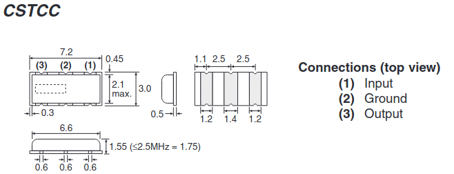

Hallo, Auf vielen arduino promini Boards wird ein resonator genutzt. Meinen Recherchen nach sollte dies ein solcher sein: https://www.reichelt.de/smd-resonator-8-00-mhz-cstcc-8-00-p42491.html Der Resonator hat drei pins: In, Out und GND. Die ersten beiden sind mit XTAL1 und XTAL2 des MC zu verbinden. Nur wie rum? Oder ist das egal? Wenn es relevant ist, ich verbaue eben atmega328p Vielen Dank Markus

Mal wieder ein Dutzend Beiträge aber keine Antwort auf die Frage, weil es keiner der Beitragenden weiss. Ja, man sollte Input und Output beachten und passend mit XOUT und XIN verbinden, denn der Hersteller sagt: By connecting input and output terminals in reverse, the oscillating characteristics are not affected except that the frequency has a slight lag. Slight heisst aber unter 0.5%,
MaWin schrieb: > except that the frequency has a slight lag Also wie bei einem Widerstand, bei einer Spule, oder einem Kondensator. Je nachdem wie man die Teile anschliesst fliesst ein bisschen mehr oder weniger Strom. Besonders kritisch bei Fädeldraht oder Leiterbahnen, da sollte man sich auch die optimale Anschlussbelegung überlegen. ROFL

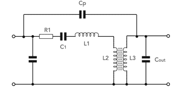

Markus R. schrieb: > aber meine Frage bezog sich nicht auf GND in > der Mitte, sondern die beiden Pins "Input" und "Output". Wenn ich sowas > lese, frage ich mich halt schon ob man diese beiden beim anschließen > vertauschen kann. Ah sorry, hab ich falsch verstanden. MaWin schrieb: > Slight heisst aber unter 0.5%, Andererseits schreibt der Hersteller: "If connected with incorrect orientation, the above specification may not be guaranteed."
Detailliertes Ersatzschaltbild eines Resonators aus: https://www.electronics-notes.com/articles/electronic_components/quartz-crystal-xtal/ceramic-if-rf-bandpass-filter.php
Genau genommen ist das die Ersatzschaltung eines keramischen Bandpassfilters.
MaWin schrieb: > Mal wieder ein Dutzend Beiträge aber keine Antwort auf die Frage, weil > es keiner der Beitragenden weiss. > > Ja, man sollte Input und Output beachten und passend mit XOUT und XIN > verbinden, denn der Hersteller sagt: > > By connecting input and output terminals in reverse, the oscillating > characteristics are > not affected except that the frequency has a slight lag. > > > Slight heisst aber unter 0.5%, Hallo MaWin, vielen Dank! Du sprichst mir aus der "Seele". Aber im Datenblatt des 328p wird nur von XTAL1 und XTAL2 gesprochen - XIN und XOUT findet sich da nicht. Wobei meine Vermutung wäre, dass XTAL1 der "eigentliche" Eingang für das clock signal wäre. Vermutung... Auf welche Quelle beziehst Du dich bei "der Hersteller sagt"
Markus R. schrieb: > alle tests mit einem ProMini zufriedenstellend laufen Wisst du auch nur diesen einen ProMini zum Laufen bekommen? Bedeutet "zufriedenstellend" das selbe wie "fehlerfrei"? Ich würde wenigstens die Temperatur dieses einen ProMini mal deutlich ändern mit Föhn und Kältespray.
Mario M. schrieb: > Genau genommen ist das die Ersatzschaltung eines keramischen > Bandpassfilters. Leider. Was die Frage offen lässt, wie sich die vom Hersteller dokumentierte mögliche Asymmetrie erklärt?

Markus R. schrieb: > Aber im Datenblatt des 328p wird nur von XTAL1 und XTAL2 gesprochen - > XIN und XOUT findet sich da nicht. Doch: Pins XTAL1 and XTAL2 are input and output, respectively, Man kann auch gucken, wo das Taktsignal rein gehen soll, wenn man externen Takt einspeist: External Clock To drive the device from an external clock source, XTAL1 should be driven as shown in Figure 9-4. To run the device on an external clock Deine Vermutung war also richtig. Markus R. schrieb: > Auf welche Quelle beziehst Du dich bei "der Hersteller sagt" Auf das was der Hersteller schreibt: https://www.murata.com/~/media/webrenewal/support/library/catalog/products/timingdevice/ceralock/p17e.ashx
Stimmt, das Datenblatt versteckt die Angabe welcher Pin XTAL1 oder XTAL2 Ausgang bzw. Eingang sind. Aber hier steht in der Pinbeshhreibung: https://ww1.microchip.com/downloads/en/DeviceDoc/ATmega48A-PA-88A-PA-168A-PA-328-P-DS-DS40002061B.pdf Seite 91: XTAL1 (Chip Clock Oscillator pin 1 or External clock input) ...becomes the input of the inverting Oscillator amplifier XTAL2:...becomes the inverting output of the Oscillator amplifier damit sollte das klar sein.

weiter weg schrieb: > Nachdem du dich mit einem deutlich besseren Wissens-Stand geoutet > hast, warum stellst du dann Eingangs eine solch dümmliche Frage? Was ist daran so schlimm eine simple Frage zu Stellen, wenn ich die Antwort schlicht nicht gefunden habe? Christoph und MaWin haben es ja schön beschrieben, was IN und OUT bei XTAL1 und XTAL2 ist, ist im Datenblatt etwas "versteckt". Von meiner Seite bedarf das Thema keiner weiteren Diskussion, die Antworten von MaWin und Christoph beantworten meine Frage abschließend und geben auch die Quelle an und sind damit nachvollziehbar. Vielen Dank!
Summary: PB6 / XTAL1 (Input) / External Clock PB7 / XTAL2 (Output)
