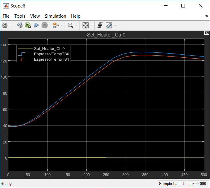

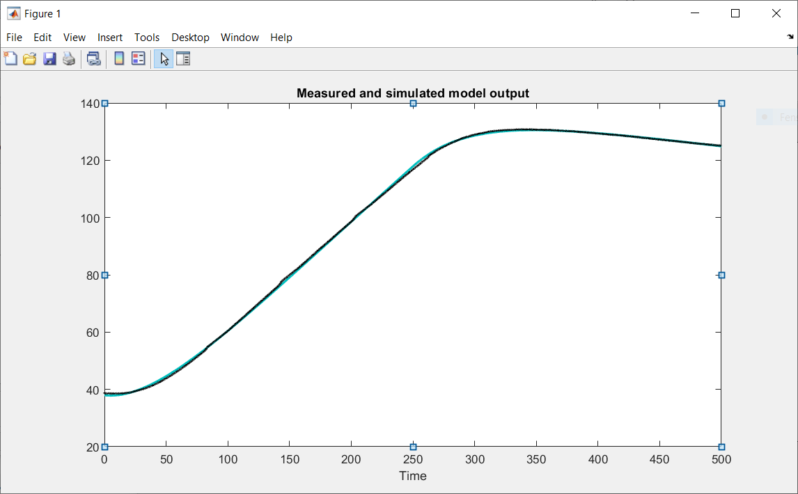

von Gerald M. (gerald_m17)
H. schrieb:
> Dann würde ich doch gleich zu einem Jetson Xavier NX raten, da muss man
> wenigstens nicht cross-compilieren. Außerdem hat man noch etwas Reserve,
> wenn z.B. neue Zubereitungsvarianten hinzukommen.
Ja, der hat wegen dem Lüfter nicht rein gepasst.
Aber falls dir ein Raspberry "zu viel" ist (ja, ich verstehe Sarkasmus,
auch wenn er nicht angebracht ist), wie sonst willst du vom Laptop auf
der Couch per Wifi deinen Code an der Maschine debuggen, während du
gleichzeitig live die Sprungantwort deines Heizelements via Matlab
misst, welcher über einen TCP/IP Server auf dem Raspberry die Daten hin
und her schaufelt, damit du hinterher eine Transferfunktion für das
Heizelement fitten kannst? Und wie willst du dann einen Regler in Matlab
entwerfen und den dann direkt in Simulink an deiner Maschine
verifizieren, bevor du ihn in den Mikrocontroller programmierst?
Waren gut investierte 30€.
Man kann natürlich auch alles versuchen in den kleinsten Mikrocontroller
den man findet via Assembler alles rein zu programmieren. Hat bestimmt
auch seinen Reiz, für manche...
