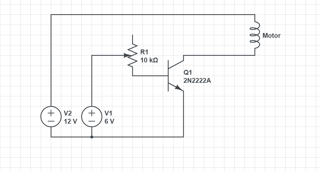

Hallo liebe Community,
ich bin relativ neu in Sachen analoger Elektronik, und habe ein Problem.
Ich möchte die Geschwindigkeit eines Lüfters (12V 0,13A) mit einem 10kO
Potentiometer steuern. Wegen der Leistung des Potis (150mW) geht dies
leider nicht. Deshal habe ich mir überlegt, einen Transistor (2N2222A
H331) zu benutzen, und nur 6v am Poti anzulegen. (Batterie hat 3 Pins).
Funktioniert auch, aber der Transistor raucht leicht und wird nach einer
Sekunde so heiß, dass man sich die Finger verbrennt.
Wieso ist das so und wie kann man das beheben? Laut Datasheet des
Transistors sollte alles in Ordung sein? :(
(Schaltplan ist im Anhang)
Mit freundlichen Grüßen und schonmal danke im Vorraus,
Marvin
Du hast da eine lineare Steuerung, die alles, was der Motor nicht
aufnimmt, dem Transistor aufbürdet und in diesem als Verlustleistung
verbraten wird.
Steuerst du z.B. den Transistor so, das der Motor 6V bei 80mA aufnimmt,
dann bleiben die anderen 6V bei 80mA im Transistor hängen. Das sind dann
ca 480mW und die heizen den kleinen Kerl auf.
Beheben tut man das am besten mit Pulsbreitentaktung (PWM). Da wird der
Transistor kürzer oder länger voll durchgesteuert  und hat sehr wenig
Verlustleistung.

Ein besseres Regelverhalten bekommst du, wenn du den Motor in den
Emitterzweig schaltest. Heiß wird der zu klein geratene Transistor aber
trotzdem.
Das Poti kannst du dann direkt an 12V anschließen und den Schleifer an
die Basis.
Ist der Motor zu stark, dann ist der Transistor zu schwach.

Marvin W. schrieb:
> Wieso ist das so
Weil bei halber Geschwindigkeit 6V am lufter und 6V am Transistor
abfallen, der Lüfter etwas weniger, sagen wir 0.07A zieht, und das
zusammen 0.42W am Transistor aus machen und dabei wird er schon
unangenehm warm, wenn auch nicht so heiss dass er unmittelbar kaputt
geht.
Wenn aber der Lüfter schwergängiger wird kann die Leistungsaufnahme
steigen und der Transistor dabei zu heiss werden und kaputt gehen.
Die Schaltung ist allerdings Murks, denn dein Poti bestimmt den
Basis-Strom in den Transistor, der durch seine Stromverstärkung den
Kollektorstrom und damit das Drehmoment des Lüfters und nicht etwa die
Drehzahl.
Besser wäre:
+12V ----+-----+-------+
         |     1k     (M) Motor
 langsam |     |E      |
     5kPoti---|< PNP   |
 schnell |     |       |
         |     +------|< NPN Leistung z.B. BD140
         |             |E
GND -----+-------------+

zudem ist der basisstrom unbegrenzt. emitterfolger wäre angebracht
1.Wenn die Hälfte der Leistung über diesen Transistor verheizt wird,
wird er heißer werden. Datenblatt max. 600mW bei 25Grad!
https://www.onsemi.com/pdf/datasheet/p2n2222a-d.pdf
2.Wenn der Motor abgeschaltet wird, kann eine böse induktive
Abschaltspannung diesen Transistor ganz schnell killen. Siehe z.B.
https://www.mikrocontroller.net/articles/Relais_mit_Logik_ansteuern#Freilaufdiode
3. https://www.elektronik-kompendium.de/sites/bau/0201291.htm
Das ist mutig. Wenn du das Poti in die falsche Richtung bis zum Anschlag
drehst, killst du evtl. den Transistor direkt durch den sich
einstellenden Basisstrom - natürlich nur, wenn die Batterie mehr
hergibt, als der Transistor verträgt.
Schön, dass Du auch etwas abgesondert hast, was Du nicht verstehst.
Laut Datenblatt
Thermal Resistance, Junction to Ambient R ?JA 200 °C/W
macht bei 600mW 140° am Die. Dazu sein temperaturabhängiges Derating,
der ist ganz einfach ungeeignet.
Wie kommt man auf die Schnapsidee, einen TO-92 oder TO-18 in einen
Leistungszweig zu setzen?

Wenn es wirklich so primitiv und nichtlinear sein darf, würde ich zu
einem beliebigen TO-220 greifen und den Stellbereich des Drehpotis
eingrenzen.
Aufgrund Erfahrung an anderer Stelle wäre auch ein FET wie IRF540
brauchbar, der ist in einem gewissen Bereich recht gut steuerbar - hat
aber erhebliche Toleranzen, so dass man damit nur ein Einzelstück
stricken könnte.

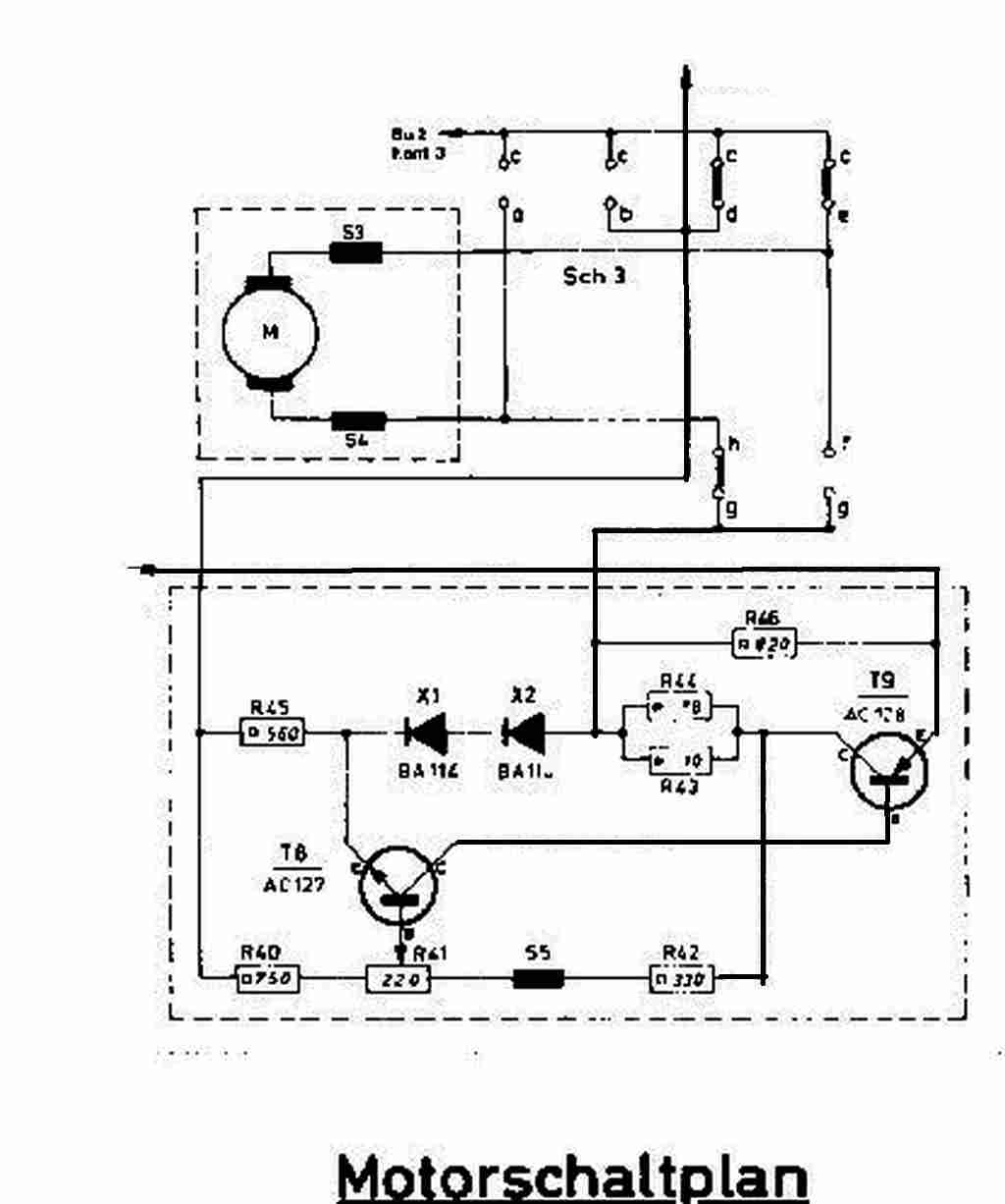

von Karl B. (gustav)
Marvin W. schrieb:
> Lüfters (12V 0,13A)
beim alten legendären Kassettenrekorder gab es "once upon a time" einen
Nachrüstsatz zur Verbesserung der Gleichlaufeigenschaften. Vorher hatte
der Motor einen Fliehkraftregler. Nur im Nachrüstsatz dort konnte ich
derartige Kleinleistungstransistoren noch entdecken (aus Platzgründen,
aber Kühlschelle nötig). Später wurde bei ähnlichen Geräten an der
Stelle mindestens ein BD136 verwendet, auch wenn der auf den ersten
Blick "überdimensioniert" schien.
Was hier noch nicht erwähnt wurde:
Der "verbotene Bereich" einer Transistorsteuerkennlinie.
Stichwort: Verlustleistungshyperbel.
Da kommt man schneller rein, als man denkt.
ciao
gustav
unbeteiligter Leser schrieb:
> Was willst Du damit sagen?
Diese Aussagen noch untermauern:
Beitrag "Re: 2N2222A wird sehr heiß bei 12v Steuerung?"
Es wird schon seine Gründe gehabt haben, warum sich bestimmte
Schaltungsprinzipien in der Praxis millionenfach durchgesetzt haben.
Wenn der TO meint, Ursachenforschung betreiben zu müssen, dann sind
schon genügend Stichworte zur Suche oben gefallen.
Und der dazu noch ergänzend von mir erwähnte Begriff
"Verlustleistungshyperbel" kann gerne als Suchbegriff in Suchmaschine
eingegeben werden:
https://www.elektroniktutor.de/bauteilkunde/transkl.html
Das dortige sprachliche Niveau dürfte niemanden mental überfordern.
