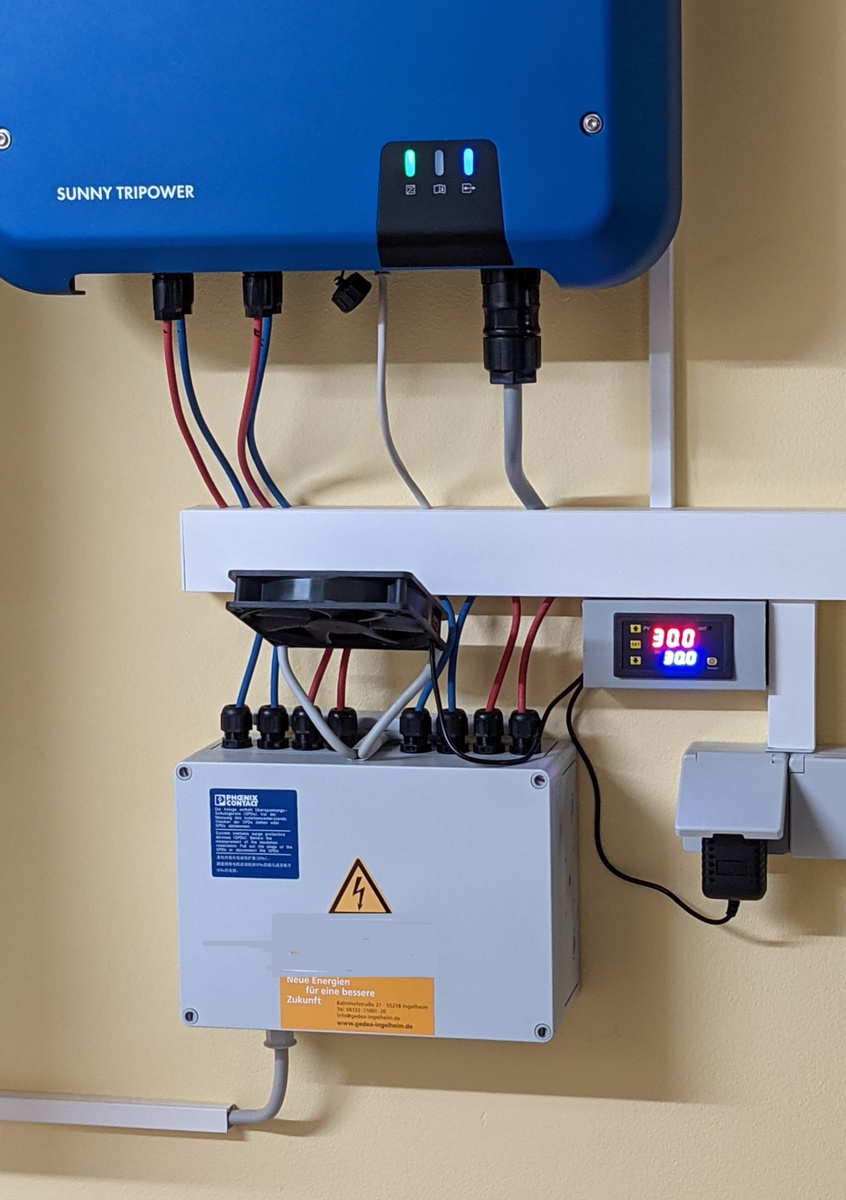

Hast du die Komponenten mal abgetastet? Was erzeugt da die meiste Wärme? Kannst du Tür des Kastens im Sommer einfach offen lassen? Ansonsten kannst du mit so einem chinesischen Thermometer/Thermostat (https://www.ebay.de/itm/232865929327), einem 12V-PC-Lüfter und einem 12V-Steckernetzteil für 20€ eine aktive Kühlung realisieren. Habe ich so für meinen Wechselrichter gemacht.
