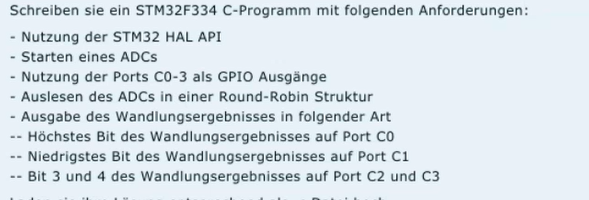

Guten Tag liebe Community! Könnte mir bitte jemand mit folgender Aufgabe helfen?

Oleksandr S. schrieb: > Also ADC auslesen in einer Round Robin Struktur Du scheinst hier was zu verwechseln: - https://de.wikipedia.org/wiki/Endlosschleife - https://de.wikipedia.org/wiki/Round_Robin_(Informatik)
Port C0-C3sind nur 4 bits, der AD Wandler gibt 10 bit aus. Wie ist das gedacht ? Nur den 4 obere bits ausgeben ?
Aber wenn wir hier schon die Hausaufgaben von anderen machen, können doch wir alle etwas dabei lernen? Wie sinnvoll ist das Beispiel überhaupt?? Denke die meisten von uns hätten das jetzt über einen Timer-Interrupt, drei Bitmasken und einen free-running ADC gelöst, aber was hat das mit Round Robin zu tun?
Round-Robin scheduling structure sieht so aus: – Ring structure consisting of endless loop int main(){ initialize_components(); while(1){ if(periphery1 requires svc){ doSvc1();} if(periphery2 requires svc){ doSvc2();} … if(peripheryN requires svc){ doSvcN();} } }
Hallo Jan, es ist so gedacht , dass man nur das höchste ,das niedrigste und Bits 3 und 4 auf entsprechenden Ports (C0-C3) ausgeben mus. Also nicht das gesamte Wandlungsergebnis. Und ich weiß nicht wie ich das realieseren soll. Has du vielleicht einen Lösungsvorschlag?

Aus den bisher gegebenen Informationen meiner Vorredner ist die Aufgabe
eingentlich lösbar.
Bitte deine Lösung hier posten.
Oder wo hast du noch Probleme?
Hier ist meine Lösung, allerdings weiß ich nicht ob die korrekt ist

Moin, - MX_USART2_UART_Init()definiert und nicht benutzt und nicht benoetigt. Du sollst Port c benutzen? Wo kommen die Wert des ADC in (int)value? Gruesse Th.
Genau ich soll 4 Porte PC0 PC1 PC2 PC3 benutzen, die habe ich auch als GPIO Ausgänge definiert. Die "value" habe ich beim Kopieren tatsächlich vergessen. Jetzt habe ich korrigiert.

Moin, - Oleksandr S. schrieb: > vergessen. Jetzt habbe ich korrigiert. Nein.
1 | if (value & (1<<11)) { // höchstes Bit |
2 | HAL_GPIO_WritePin(GPIOA, GPIO_PIN_0, GPIO_PIN_SET); |
3 | } else { |
4 | HAL_GPIO_WritePin(GPIOA, GPIO_PIN_0, GPIO_PIN_RESET); |
5 | }
Jetzt den Code in CubeIDE einkloeppern und compile. Gruesse Th.
>HAL_GPIO_WritePin(GPIOA,...
du nimmst immer noch Port A staat C.
Und round robin ist das auch noch nicht.
Also der Code wurde kompiliert ,keine Fehlermeldungen
Oleksandr S. schrieb: > Also der Code wurde kompiliert ,keine Fehlermeldungen Wenn Dir das reicht, die Daten werden trotzdem am flaschen Port ausgegeben. Habe noch nicht fertig...
Ah ja sehe ich, GPIOC muss ich nehmen. Danke dir. Warum ist das kein Round Robin?

Moin, - ich hatte es Copy & Paste fehler gehalten, aber was willst Du mit diesem Teil machen:

also das Configure NACH dem while() das NIE ausgefuehrt wird. Gruesse Th.
Das sind die GPIO Einstellungen, die gehören zur MX_GPIO_Init Funktion so musste das aussehen:
