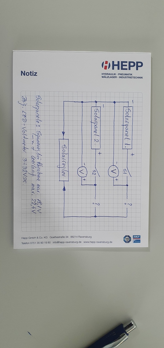

Vielleicht kann mir jemand kurz helfen, kann leider auf die schnelle für
mein Anliegen nichts befriedigendes finden. Wie das Betreff schon sagt
möchte ich eine variable Spannung in eine Richtung sperren, geht das
überhaupt?
Grüße Stefan

von Stefan (Gast)
Doch das schreibe ich sehr gern, wollte nur eine Handskizze machen um
das besser erklären zu können. Solange nur eins der beiden Solarpanele
geschaltet wird ist alles OK. und der dementsprechende Voltmeter zeigt
die Panelspannung an. Wenn ich aber beide zusammen einschalten möchte
wird bestimmt auf beide Voltmeter die gleiche Spannung (höchste)
angezeigt. Möchte aber die zwei Spannungen separat angezeigt bekommen
wenn das irgenwie möglich wäre. Was könnte ich bei "?" s. Skizze
einbauen damit die zwei Spannungen gegeneinander gesperrt werden?

Du hast nur einen Solarregler, also hast du bei Parallelschaltung der
Panele auch nur EINE Spannung. Willst du vielleicht lieber den Strom
messen?
von Stefan (Gast)
Ja Wolfgang, zu dem Solarregler hätte ich nur eine Spannung aber der
Strom wird von beide Panele zusammengerechnet am Solarregler ankommen
unabhängig davon wieviel der eine oder andere Panel gerade abgibt, oder?
Den gesamtstrom in A sehe ich an der Solaranzeige/Display, den wollte
ich nicht unbedingt separat ablesen können, dachte nur wenn ich die
Spannungen separat sehe erkenne ich nur mal so grob  welche was so an
Leistung bringt. War mir bis jetzt sicher das eine Diode genau das macht
aber nach etwas rumlesen musste ich feststellen das diese den Strom
sperrt und nicht die Spannung. Dann dachte ich es gebe bestimmt was
einfaches halt so als Elektronikbauteil was eben die Spannung in eine
Richtung sperrt. Sieht glaube schlecht aus oder?
von atzem (Gast)
Stichwort Diode....
Am besten Leistungsdiode mit wenig Uf verwenden (Typ Schottky). Diese
kann (wie ein Ventil) Spannungen durchlassen oder sperren.
Bei jeden der Solarmodulenjeweils eine Leistungsdiode im Vorwärtsbetrieb
einbauen (am Fragezeichen Deiner Schaltung), dann können sich die
parallelgeschalteten Solarmodule nicht stören bei unterschiedlicher
Sonnenbeleuchtung und sind elektrisch entschärft/geschützt, und es gibt
nur eine Stromrichtung -> zum Solarregler.

von Armin X. (werweiswas)
> Leistung bringt.
Ja
Dein Gedanke ist falsch.
Dein Solarregler lässt ein Einbrechen der Spannung so weit zu bis die
Multiplikation aus Steom une Spannung een größten Wert ergibt.
Die Spannung am abgekoppelten Element wird dann aufgrund der angezeigten
Leerlaufspannung völlig falsch sein. Bei Parallelschaltung der Elemente
kannst Du die jeweilige Einzelleistung nur über den Strom ermitteln.
Schaltest Du dagegen deine Solarzellen in Serie kannst Du deren
Einzelleistung lediglich über die Spannungsmessung ermitteln.

Du kannst in deier Skizze ganz einfach ein Strommessgerät einbinden
indem Du dieses an den Kontakten deines Schalters anschließt und diesen
dann öffnest wenn das Messgerät angeschlossen ist. Dann fließt der Strom
des EINEN Moduls durch das Messgerät und kann abgelesen werden.
Anschließend Schalter schließen, Messgerät an den anderen Schalter und
diesen zum Ablesen öffnen.

von Stefan (Gast)
Wolfgang schrieb:
> Was willst du durch deine Messung in Erfahrung bringen?
Vielleicht war auch mein Gedanke mit dem Spannungsmessen übertrieben
bzw. Überflüssig.
Erkläre euch trotzdem warum ich das wollte. Habe ein Anhänger der fürs
angeln angerichtet wurde. Auf dem Dach habe ich zwei Solarpanels je 150W
fest montiert. Es hat schon paar mal das Problem oder Situation ergeben
dass der Hänger am Weiher unter Bäumen stand weil es nicht anders ging
und die Batterie wurde nur mit sehr wenig Strom geladen, klar. Dann bin
ich auf der Gedanke gekommen ein zusätzliches mobilen Solarpanel
mitzunehmen das ich in paar Meter weiter in der Sonne aufstellen kann.
Habe das auch schon zweimal gemacht und war auch super aber musste immer
wieder drandennken hinzulaufen um zu gucken ob die Sonne noch genügend
draufscheint und gegebenenfalls neu auszurichten. Ok., das Panel war am
Waldrand aufgestellt weil die Leitung von der Länge gerade mal so
reichte. So, dann dachte ich wenn die Spannung sehe kann anhand dessen
mal grob entscheiden ob
noch genug oder muss hin den Panel zu drehen. Aber wie ich hier lese bei
Armin glaube die Spannung zeigt nicht unbedingt auch die Leistung. Im
nachhinein gesehen würde sogar ausreichen die Abgabeleistung des Mobilen
Panels zu sehen.
von Dietrich L. (dietrichl)
Stefan schrieb:
> Im
> Panels zu sehen.
Du musst nicht unbedingt die Leistung messen (Leistung = Strom *
Spannung). Ich würde da einfach ein Amperemeter (Strommessgerät) in
Reihe mit dem mobilen Panel schalten. Ob das ein analoges
(Zeigerinstrument) ist oder ein digitales ist eigentlich egal. Nur das
digitale braucht eine Spannungsversorgung, das analoge nicht.
von Zeno (Gast)
Stefan schrieb:
> Das mache ich auf jedenfall, habe solche Dioden 20A schon da nur das
> löst mein Spannungsproblem leider nicht. Aber egal, muss halt wenn ich
> unbedingt die zwei Spannungen sehen will mit den zwei Schaltern ein-aus
> spielen.
Doch die zwei Dioden würden Dein Spannungsproblem lösen.
Du hast ein ganz anderes Problem. Dir fehlt offenbar das Verständnis für
die grundlegende Funktion einer Diode oder Du hast generelle Defizite im
Bereich Elektrotechnik/Elektronik. Ist ja erst mal nicht schlimm, denn
man muß sich ja nicht auf allen Gebieten auskennen. Da ist es dann
besser Du läßt es jemanden machen der davon Ahnung hat. Dem kannst Du ja
Deinen gedanklichen Ansatz mal vorstellen. Ich bin mir ziemlich sicher,
das der an Stelle der 2 Fragezeichen jeweils 1 Diode einsetzen wird.

Was bringt dir das, die Spannung zu ermitteln? Die Spannung
der Solarpanele ist Lastabhängig. Die Solarpanele haben
einen Innenwiderstand. Sobald du die Last von einem Panel
wegnimmst geht die Spannung an diesen Panel hoch, vielleicht
auf das doppelte wenn es vorher Leistungsanpassung gab.
Sinnvoll ist nur eine Strommessung je Panel. Also ein
Ampermeter je Panel in Reihe mit dem Panel.
Und was macht der Regler, oder was soll der Regler deiner
Meinung nach machen? Speist er einen Akku? Normalerweise
soll ein Solarregler Leistungsanpassung (MPP) herstellen
und die Spannung am Akku begrenzen.
Sinnvoll wäre noch die Spannung direkt am Akku zu kennen mit
einem einzigen Voltmeter.

Dein Kommentar ist weitgehend richtig, wie auch viele anderer User zuvor
(die hast nicht gelesen?), bringt aber niemanden weiter.
Bisher hat der TE Stefan viel zu wenig an Informationen geliefert,
wichtigte Rückfragen an den TE bzgl. der Module, des Solarreglers und
Batterie/Leistung habe ich aber auch vermisst.
@ Stefan:
Welche Daten haben Deine (beiden?) Module, sind es gleiche oder
unterschiedliche, welchen Solarregler benutzt Du oder mindestens, nach
welchem Prinzip arbeitet dieser?
Welche Spannung und Kapazität hat Dein Akku und welche Leistung brauchst
Du vor Ort?
Wie lang ist Dein "langes" Kabel und welchen Querschnitt haben die
Leiter?
Prinzipiell ist es für eine Optimierung wichtig, alle diese Daten zu
kennen.
Noch mehr, wenn es unterschiedliche Module sind und/oder einer
unterschiedliche Bestrahlung/Verschattung ausgesetzt sind.
Nur wirklich verstehen kann ich Dein Ansinnen eh nicht.
Du hast wohl ein mobiles Modul, dass Du sporadisch je nach örtlichen
Gegebenheiten in gewissen Zeitabständen optimal händisch ausrichten
möchtest, das zweite (derzeit parallel auf einen Solarregler
geschaltete) steht gleichzeitig woanders.
In welchen Zeitabständen möchtest Du dazwischen rumlaufen, um etwas mit
ggf. wenig oder keinem Nutzen zu optimieren?
Ich dachte immer, Angler wollen lange Zeit einfach nur in Ruhe
rumsitzen.. :-)))
Bei klarem Himmel und händisch sollte man das Panel auf die folgende
Sonnenbahn ausrichten, wie weit voreilend hängt davon ab, wie oft Du
hinlaufen möchtest.
Aber das sollte man per Augenmass hinbekommen.
Aber bei durchziehenden Wolken müsstest Du am besten direkt am Panel
bleiben.
Bei bedeckten Himmel braucht das Panel auch nur sporadisch eine
Neuausrichtung nach Tageszeit oder Du müsstest permanent kreuz- und quer
ausrichten.
Aber noch etwas zu Deinen angedachten Messmethoden zur Ausrichtung:
Wie schon andere angemerkt haben, nutzt DIR weder eine Spannungs- noch
Strommessung alleine zur optimalen Ausrichtung, die Leistung als Produkt
aus beiden Werten zählt.
Und selbst das bringt Dir nichts, wenn Du diese (getrennte) Messung für
ein oder beide Module getrennt machst, aber beide bei unterschiedlichen
Daten und/oder unterschiedliucher Ausrichtung/Verschattung an einem
MPPT-Solarregler parallel betreibst.

Für Deine beiden festinstallierten Paneele ist der MPP(T) Solarregler
absolut ok, in Verbindung mit dem neuen mobilen Modul natürlich nicht
mehr.
An einen Regler für 350Wmax 550W (nenn oder max?) Module gleichzeitig
anzuschliessen, ist natürlich absoluter Unsinn.
Aber selbst wenn die Leistung stimmen würde, ist es nicht optimal, an
einen MPP(T) Module mit unterschiedlichen Daten und dann auch noch
unterschiedlicher Ausrichtung/Verschattung anzuschliessen.
Dennoch wäre der MPP(T) dabei noch immer besser, als ein
Primitivregler, aber es wird auch dann Leistung/Energie verschenkt, da
die festen und das mobile Modul quasi immer unterschiedliche "ideale*
temporäre Arbeitspunkte haben und ein MPP sich davon nur auf das
gemeinsame Ideal einstellen kann.
Du wirst also eh nicht drumrum kommen, Dir einen zweiten MPP zuzulegen.
Auch wenn es preiswertere oder auch bessere gibt, würde ich Dir anraten,
einen zweiten Votronic MPP 350 Duo D zu nehmen.
Nochmal zur optimierten Aufstellung:
Wenn das mit Augenmass nicht klappt, nimm einfach ein einfaches
Luxmeter, die es ab ~10,-€ gibt und denke entsprechend dem Sonnengang
und Wolkenzug, etc. etwas vor.

Ja das muss ich dann wahrscheinlich so machen, ich plane mir dann ein
zweiten Solarregler ein, wobei dann brauche ich auch noch evtl. ein
zweiter LCD-Solarcomputer, muss schauen. Und sonst mit einem Regler um
auf der sicheren Seite zu bleiben und dass nichts kaput geht könnte ich
nur entweder Dach oder Mobilpanel schalten zB. mit ein 20A
Knebelschalter Doppelwechsler wobei der minuspol muss nicht unbedingt
getrennt werden. Auf jeden Fall vielen Dank für die Tipps.
