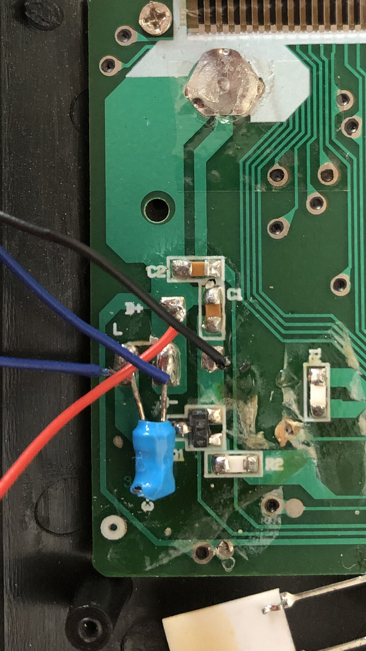

Hallo! Bin neu hier weil ich versuche, meine digitale Wetterstation zu reparieren. Für mich sieht der blaue Kondensator direkt hinter den 2xAAA Batterien nicht mehr gut aus und auch drum herum sieht es aus als sei der Kondensator ausgelaufen. Er ist aber nicht beschriftet, weswegen ich ihn bisher nicht austauschen konnte. Habt ihr eine Idee, um welche Art Kondensator es sich handelt? Vielen Dank DaCHack
Das ist mit ziemlicher Sicherheit eine Induktivität kein Kondensator. Ein mit Draht umwickelter Ferritkern zum Schluss noch Tape oder Schlumpfschlauch aussenrum.

Vermutlich kein Kondensator, sonder eine Spule (L) Das was da "ausgelaufen" ist ist vermutlich Flussmittel oder Spuren von einer Flüssigkeit. Um welche Wetterstation handelt es sich den genau? Welches Fehlerbild zeigt die Wetterstation den? Wo führen die beiden blauen Adern hin? Foto?
Matthias G. schrieb: > ich versuche, meine digitale Wetterstation zu reparieren. Was ist denn kaputt? > Für mich sieht der blaue Kondensator direkt hinter den 2xAAA Batterien > nicht mehr gut aus Lass den besser mal drin, das ist großer Wahrscheinlichkeit die Antenne für den DCF77.

Lothar M. schrieb: > das ist großer Wahrscheinlichkeit die Antenne > für den DCF77. Typischerweise Spule zur Läutstärkeerhöhung der Piezotröte.

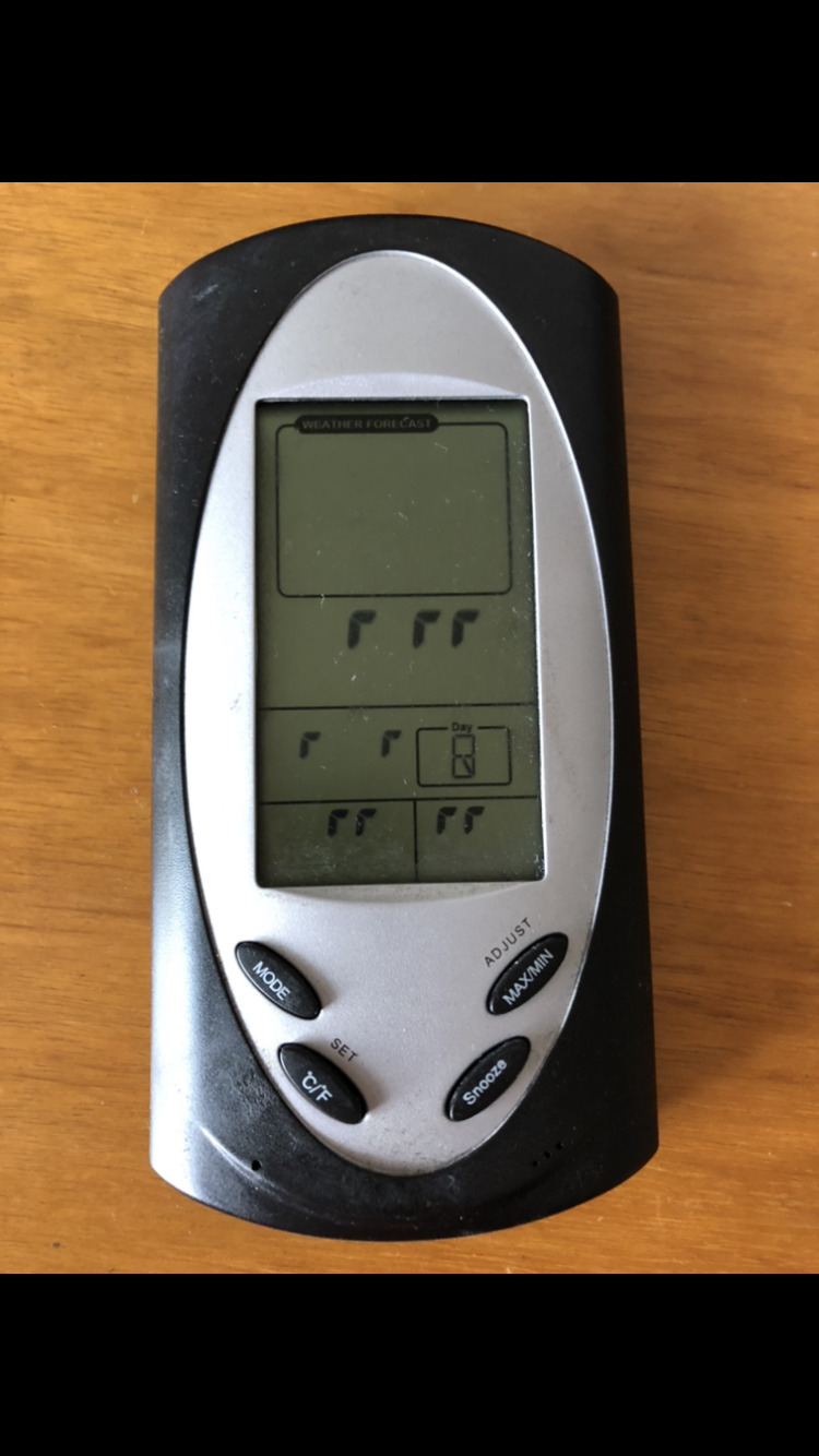

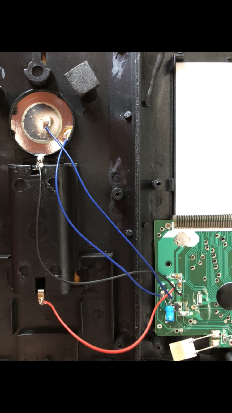

Hallo zusammen, Entschuldigt die lange Reaktionszeit. Ich war und bin noch viel unterwegs. Daher auch die png-Formate. Konkret sind das Screenshots von Handy-Fotos. Ich hoffe das ist in Ordnung. Sonst gehe ich gern nächstes Wochenende nochmal an den Rechner und wandle die Formate um. Es handelt sich um eine digitale Wetterstation (ich denke von Tchibo damals). Es gibt leider keinerlei Beschriftungen :( Wenn ich Batterien reinstecke piept der Buzzer und ganz kurz leuchten alle Elemente des Displays auf. Danach sieht man aber nur noch Fragmente, wie auf dem Foto zu sehen. Der Hinweis mit dem Buzzer war hilfreich. Da hängt das blaue Bauteil tatsächlich dran. Dann mache ich da besser erstmal nichts. Die Batterien hängen an dem roten und schwarzen Kabeln. Ein komplettes Bild habe ich auch einmal angehängt. Habt ihr eine Idee, was sonst das Problem sein könnte? Ich werde die Tage mal versuchen die roten und schwarzen Kabel einfach nochmal neu anzulöten, aber vielleicht ist es auch was ganz anderes. Danke!

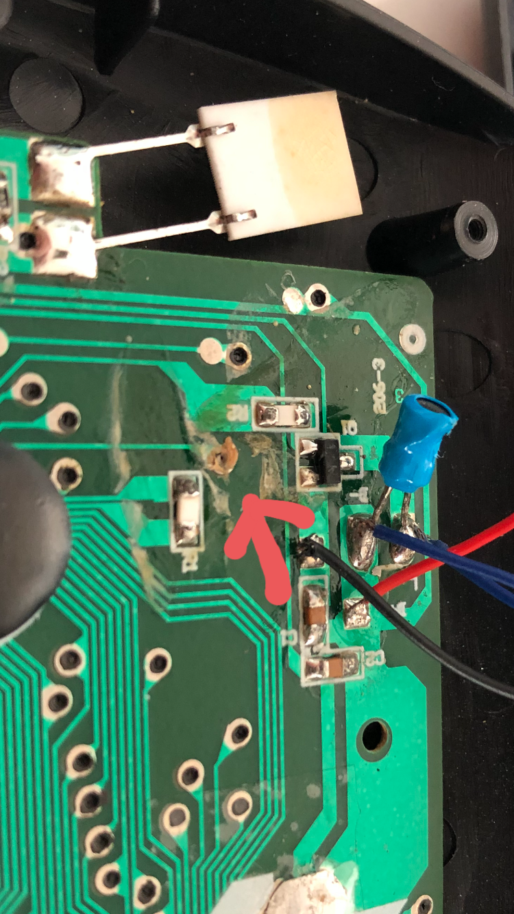

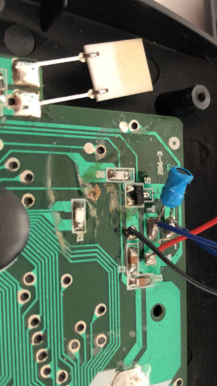

Hallo zusammen, ich habe die Kontakte an den Batterien und an der Platine jeweils einmal mit frischem Lot neu gelötet. Leider das gleiche Ergebnis: Der Buzzer piept, dann zeigt der Bildschirm zufällige Elemente an, die dann langsam verblassen. Ich habe anbei nochmal alle Bilder im richtigen Format angehängt und neue hinzugefügt. Ein Video vom Einschalten habe ich ebenfalls angehängt. Vielleicht hilft es Euch mir zu helfen :) Darf ich einen Mod bitten, die Bilder aus meinen alten Beiträgen zu löschen? Habt ihr noch eine Idee, woran es liegen könnte? Die Batterien sind definitiv voll und außer Feuchtigkeit im Bad hat das Gehäuse auch keine sonstige Fremdeinwirkung erlebt. Vielen Dank!
Dein Video zeigt natürlich nicht, wie beim Einlegen der Batterie alle Segmente aufleuchten; damit ist es eigentlich nutzlos. Wie man Batterien einlegt, wissen wir alle ... Ich gehe mal davon aus, dass es so ist. Dann könnte man das statische Bild z.B. auf einen fehlenden Takt des Prozessors zurückführen. Wenn du Glück hast, ist nur eine Leiterbahn vergammelt, wenn du Pech hast ist der schwarze Klecks, den man auf dem zweiten Bild teilweise sehen kann, defekt. Dann ist es Elektronikschrott.
Ich würde einmal die Durchkontaktierung nacharbeiten. Oben und unten Leiterbahn zur Durchkontaktierung auf einem kurzen Stück vom Lötstopplack befreien und diese blanken Stellen mit einem Kupferlackdraht durch die Durchkonaktierung mittels Lötung verbinden.
