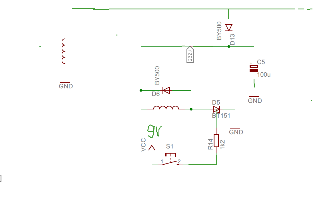

von Era D. (era_d)
Moin
die Schaltung (Skizze im Anhang; D5 soll einen Tyhristor darstellen)
soll vereinfacht einen Kondensator durch einen Trafo und eine
Gleichrichtung aufladen. Nach Betätigung von S1 schaltet der Thyristor
D5 durch und der Kondensator entlädt sich über die andere Spule.
Soweit funktioniert alles. Das einzige Problem ist, dass die
Sekundärseite mehr Strom als den Haltestrom von D5 liefern kann und D5
somit nicht sperrt.
Eine Lösung wäre ein Reset-Taster. Werde ich aber nicht tun, weil ich
keine Lust auf "Hau den Knopf" habe.
Eine Andere wäre mit einem Flip-Flop, der t Sekunden nach Betätigung von
S1 einen Mosfet kurz öffnet und dann wieder schließt. Das habe ich noch
nicht probiert, weil es erstmal zu viel Hirnschmalz gefordert hat.
Mit Z Dioden habe ich schon rumgefummelt, hat aber nicht wirklich
funktioniert. Gleiches gilt für Widerstände im "Lade-" und
"Entladekreis".
Habt ihr eine clevere Schaltung, die das Problem lösen kann und keinen
großen Aufwand macht?
Mfg.
von H. H. (Gast)
> somit nicht sperrt.
Kann man mit einem Vorwiderstand ändern.
von Era D. (era_d)
Hatte ein Poti bis 100 Ohm aufgedreht, hat aber nichts verändert.
von Era D. (era_d)
Primärseite ist übrigens 9V 10kHz Rechteckspannung
von H. H. (Gast)
Bevor die Salami wieder mal scheibchenweise kommt:
Was soll das denn werden? Und gibts einen kompletten Schaltplan?
von Era D. (era_d)
funktioniert erst ab ~5,6 kOhm. Zudem steigt die Ladezeit, was mir nicht
gefällt.
von Axel S. (a-za-z0-9)
> liefern kann und D5 somit nicht sperrt.
Und? Dann nimm einfach einen anderen Thyristor (mit höherem Haltestrom).
Wobei du beachten solltest, daß der Haltestrom exemplarabhängig und auch
stark von der Temperatur abhängig ist. Ganz ähnlich (nicht zufällig) wie
die Stromverstärkung eines Transistors.
von Era D. (era_d)
Na klaro:
von Era D. (era_d)
Muss einen bestellen, weil ich keinen anderen da habe. Aber ich werde es
mir merken.
von H. H. (Gast)
Tyristoren sind da einfach die falsche Wahl.
von Era D. (era_d)
Lieber Mosfets/ igbts?
Haltestrom ist übrigens 55mA. Einen Tyhristor mit 60mA I_H gibts, ist
aber in anderen Bereichen ein bisschen Overkill.
von H. H. (Gast)
Ja.
