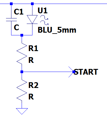

Ich habe mich ein bisschen in diesen Step down verguckt,
da ich relative unerfahren bis was diese kleinen Wandler betrifft wollte
ich mir etwas rat einholen :)
Ich habe vor das mit 4x 1,5V Akkus in serie zu betrieben.
bei 4V sind diese ja leer.
Meine Erste Idee war es den enable mit einem Spannungsteiler zu
anzusteuern das er bei 4V die 0,4V des EN unterschreitet.
Das "Anlassen" stellt sich dann aber als schwieriger da oder ?
Da der Wandler erst wieder ab 1.2V aktive am EN wird. Sehe ich das
richtig ?

von Helge (Gast)
Spannungsteiler modifizieren. Je nach LED fallen 2,2-2,5V ab bei paar
uA. Der C bewirkt einen Impuls, um bei Batterie einlegen zu starten.
von Matthias T. (matthias_199)
mhh danke,
und was passiert wenn die Batterien nicht eingelegt werden ?
Sondern wir eine Solarzelle dazupacken. In dem Fall würde der Impuls zum
starten wegfallen ? soll ja quasi wieder wenn etwas strom gespeichert is
losrennen
wäre es in dem fall sinvoller es eventuell mit einem mosfet gegen masse
zu schalten ? also den EN wenn die Spannung unterschritten ist
von Achim S. (Gast)
Das sind die Werte, bei denen er jeweils garantiert schaltet. Die
tatsächlichen Umschaltschwellen können auch innerhalb des Bereichs
liegen, eine gewisse Hysterese ist aber sicher vorhanden.
Wenn du ein genaueres Umschalten mit genau definiertem Hysteresverhalten
möchtest, musst du einen Komparator mit entsprechend berechneten
Schaltschwellen vorschalten.
Du willst die Schwellspannung eines FET zur Festlegung der
Schaltschwellen nutzen? Das wird noch viel undefinierter als der
EN-Eingang des ADP5300 selbst.
