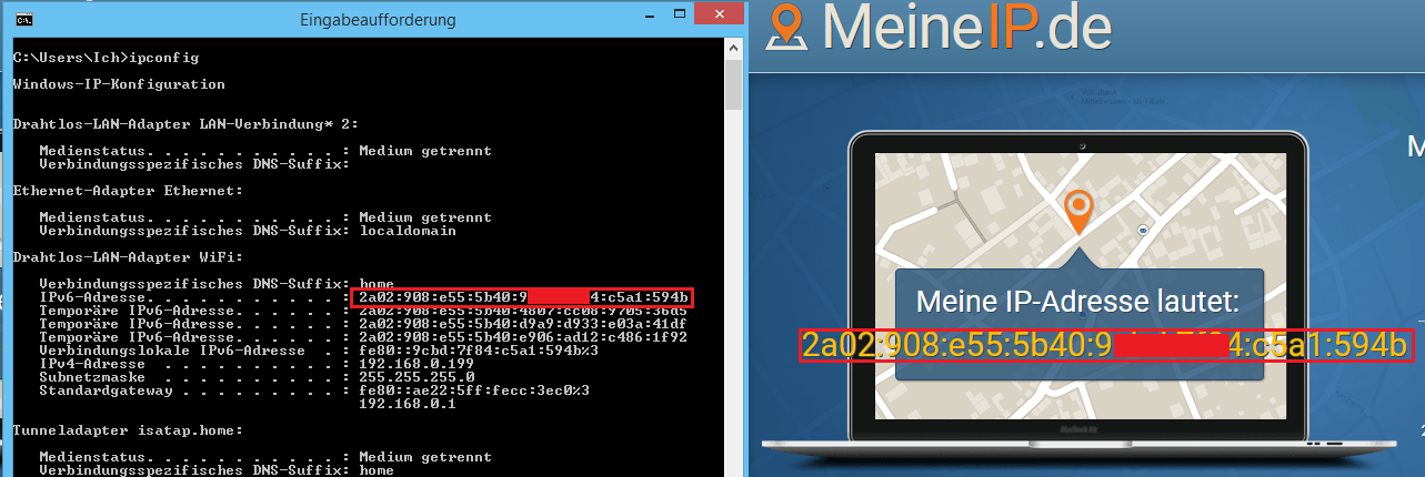

IPnummern Sucher schrieb: > Schön und nützlich wäre es natürlich nicht von externen Diensten > abhängig zu sein. Eingabeaufforderung/Konsole aufrufen und "ipconfig" eintippen, dann enter.

Ralf X. schrieb: > Eingabeaufforderung/Konsole aufrufen und "ipconfig" eintippen, dann > enter. Nope.

Thomas schrieb: > Ralf X. schrieb: >> Eingabeaufforderung/Konsole aufrufen und "ipconfig" eintippen, dann >> enter. > > Nope. Doch!

Ralf X. schrieb: >>> Eingabeaufforderung/Konsole aufrufen und "ipconfig" eintippen, dann >>> enter. >> >> Nope. > > Doch! Würde es hier um IPv6 gehen: Damit erfährt er nur die IPv6-Adresse seines PCs. Gesucht ist aber ... > die aktuelle IP-Adresse meines DSL-Anschlusses ... also die externe IPv6-Adresse des Routers, und die kennt nur der Router. Die liegt auch nicht im Bereich des zugewiesenen Prefix. Sehr sinnvoll ist diese Kenntnis indes nicht.
