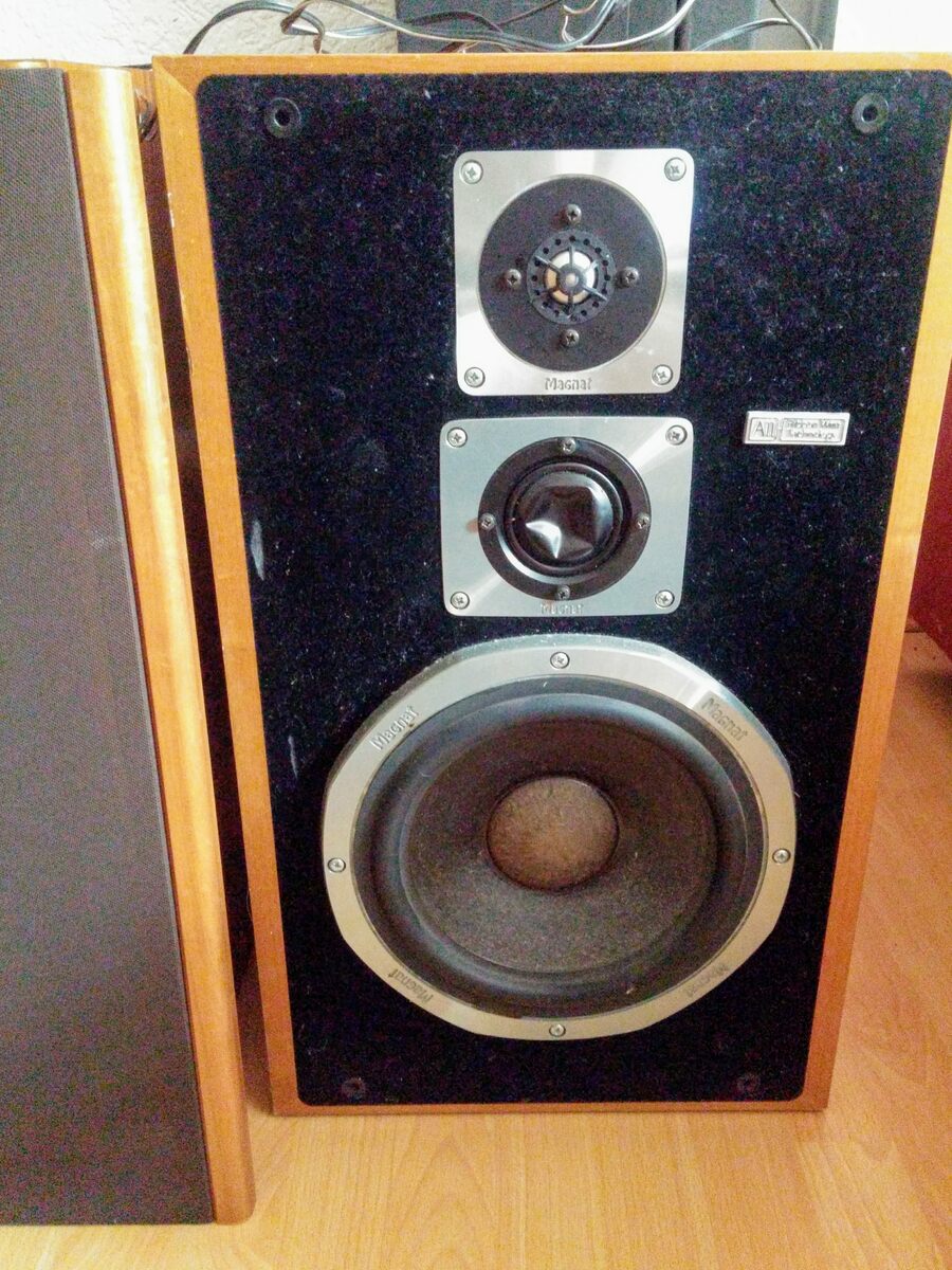

ich habe 2 Boxen vom Nachbarn bekommen. Sie scheinen soweit
funktionstüchtig zu sein.
Eine Membrane ist eingedrückt.
Wie bekommt man das (mit einfachen Hausmitteln) wieder hin?

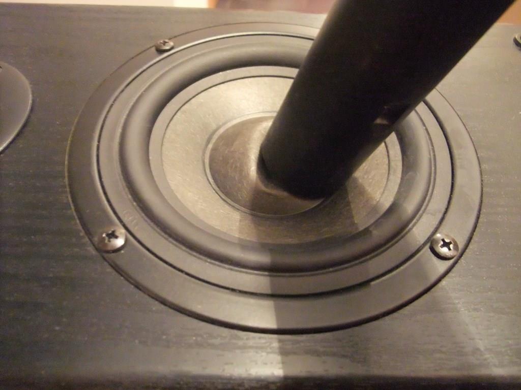

von Christian M. (likeme)
Staubsauger ansetzten, aber mit Vorsicht!
mit nem Staubsauger

von Ralf X. (ralf0815)
Staubsauger ist gut.
Zur Sicherheit auf/in das Schlauchende/Rohradapter eine Papprolle mit
grossem reingeschnittenen Luftloch befestigen, womit man den Sog noch
bedeutend besser händisch reguliegen kann.
Mittels dünnen und weichen Röhrchen oder Schlauch lassen sich oft auch
die verbleibenden Falten/Knickspuren noch etwas "ausbügeln".

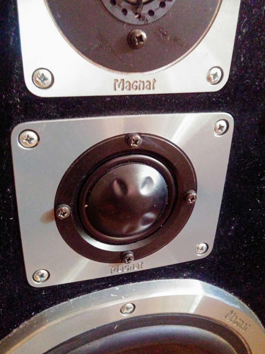

von Drago S. (mratix)
Erster Versuch...
Die 5 kleinen Dellen sind doch kein Zufall, oder?
Vergrößert kann man nun kleine (Nadel)löcher erkennen.
Mister A. schrieb:
> Erster Versuch...
Natürlich nicht.
Dort jetzt mit kleinen Röhrchen o.ä. das Ergebnis weiter optimieren.
Ggf. hat da schon der Nachbar oder einer seiner anderen Bekannten schon
etwas mit Nadeln probiert.
von Elliot (Gast)
Nicht, wenn die alle genau gleich aussehen und genau gleichmaßig
verteilt sind. Schau einfach das gleiche Chassis in der anderen Box an.
von roehrenvorheizer (Gast)
die Membrane dürfte selbst nach dem Ausbeulen verzogen und geschädigt
sein. Gemeint sind die Eigenschaften bezüglich Partialschwingungen.
Diese Magnat-Boxen dürften nicht ganz billig gewesen sein und für höhere
Lautstärken noch gut taugen. Am Besten wäre es, zwei neue Mitteltöner
als Ersatz zu finden. Wenn alles egal ist, da sie ja geschenkt waren,
kann man sich das wohl auch so anhören.

von MaWin (Gast)
Die gehören da nicht hin.
Da hat er schon versucht, die Beule rauszuholen.

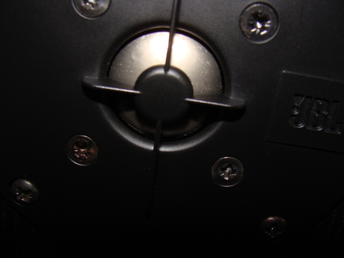

Irgendwie scheint die Oberfläche beschädigt, d.h. überspannt bzw.
verzogen zu sein. Das Ei wird einfach nicht mehr rund. Eine Delle
geglättet, vergrößert die andere entsprechend.
Mit einem Stäbchen ansaugen funktioniert auch gut. So viel Unterdruck
ist da gar nicht nötig.
Ich belasse es jetzt so, bevor das dünne Material überstrapaziert wird.
Vielleicht bügelt der Schalldruck oder die Schwingungen das ganze etwas
aus. Darin bin ich nicht so bewandert.
An den Schrauben war ich auch dran. Die inneren lösen nichts heraus. Da
möchte ich ungern auch nicht weiter experimentieren.
Gerald K. schrieb:
> Genau schrieb:
>> Ein dünnes Plastikrohr ansetzen und Unterdruck erzeugen
> Ob da der Unterdruck die nötige Kraft erzeugt?
> Ich fürchte, dass sich die Mebrane überdehnt hat. Eine Delle wird
> beseitigt, eine neue entsteht. Irgendwo muss das überschüssige Material
> hin.
Den nötigen Unterdruck/Kraft würde man mit Mund/Lunge zwar theoretisch
hinbekommen, aber nicht, wenn gleichzeitig Nebenluft angesaugt wird.
Und erst recht nicht mit Röhrchen im Mund, weil man es dann fast
unmöglich schafft, die Saugöffnung plan anliegend um die Beule auf der
Membrane zu halten.
GGf. würde man dann mehr kaputtmachen, als "richten".
Ich/wir haben dazu immer dünne, klare und weiche Silikonschläuche
verwendet, ggf. auch noch mit besonders weichem Ende.
Aber dann dennoch am Sauger und mit viel Gefühl und händischer Führung.

optisch nicht immer.
Solange es sich um eine solche Kunststoffkalotten und Mitteltöner
handelt, bei den BL sowieso.
Natürlich wird eine Kugeloberfläche i.d.R. beim Eindrucken gedehnt, je
nach Art und Richtung der Kraft und Struktur des Materials auch in
Teilbereichen leicht(!) überdehnt, wie man im Bild des TE ja auch an den
"Falten" sehen kann.
Und genau an den Ecken dieser Falten kommt es dann im ersten
Reparaturgang zu den verbleibenen kleinen Beulen, die man dann halt noch
nachbearbeiten muss/sollte, um weitere Spannungen aus der Membran zu
nehmen.
Bei Alukalotten ist das alles natürlich noch etwas schwieriger, erst
recht wenn es um HT oder sogar Super-HT geht..
Noch etwas an den TE:
Mach langsam und mach Dir Gedanken, wie und womit Du arbeitest.
Und beende Deine "Optimierung" lieber zu früh, als durch eine zu grosse
Optimierung Schaden anzurichten.
Sowas passiert nämlich auch im "Profibereich" immer mal wieder.

Mir sind die Schrauben, bzw. deren Zustand direkt ins Auge gesprungen,
insb. in der Vergrösserung des zweiten Bildes.
Sorry wenn ich es so sage, aber es ist bedeutend besser, wenn Du sie
drinnen lässt. :-)
Dazu auch zum letzten Kommentare von Yalu:
Viele dieser Kalottenränder werden bei der Produktion hochpräziese
ausgerichtet eingefügt und verklebt, dann kommt die Verschraubung mit
Blende und Magnet.
Je höherwertig, desto kleiner ist i.d.R. der Luftspalt und um so
präziser muss das alles sein.
**SichDenBauchHaltVorLachen**
Zumindest im Carhifi-Bereich ist Magnat meiner Meinung Schrott. Was ich
da alles an defektem Krempel gesehen habe, oder Leistungsversprechen,
die nicht das Papier wert waren, auf dem sie draufstanden... Ich kann
nicht glauben, daß diese Boxen irgend einen besonders hohen Wert haben.
Brennwert vielleicht, aber das war's dann auch.
von Magnat (Gast)
Ich tu mir bei Magnat auch etwas schwer, genau einzuschätzen, welchen
Markt sie genau adressieren.
Teilweise bauen sie denke ich schon relativ hochwertige HiFi
Lautsprecher aber grad wie schon jemand geschrieben hat, im Car-Hifi
Bereich gefühlt sehr viel Ramsch.
Mark S. schrieb:
> Den einen oder anderen HT aus dem Profi-PA-Bereich habe repariert durch
> Austausch der gesamten Membran ("re-cone kit"). Das war immer
> unproblematisch, da nix verklebt war und die genaue Zentrierung über
> Passerstifte erfolgte. Das kann im Consumer-Bereich natürlich anders aus
> sehen.
Im PA-Bereich ist es absolut üblich, dass man dort Treiber, Membranen
mit Spulen, etc. einzeln oder auch im ultipack bekommt und ruckzuck auch
"grobmotorisch" tauschen kann.

von Ralf Leschner (Gast)
Mit einem Staubsauger habe ich das auch mal hinbekommen. Falls die
Kalotte aus Hartpappe bestehen sollte, kann man die Box auch hinlegen
und ein paar Tropfen Wasser in die Pappmulde tröpfeln lassen, 10 Minuten
warten bis die Pappe aufgeweicht ist und dann mit einer Nadel einstechen
und nach außen stülpen.
Achtung! Eine aufgeweichte Kalotte niemals mit einem Staubsauger
rausziehen. Man saugt sich sofort ein Loch in die Kalotte!
Joe schrieb:
> !. Einen passenden Trichter aufsetzen und mit dem Mund saugen.
> ggf. Staubsauger an den Trichter anschließen.
> 2. Auch bei kleinen Dellen kleinen Trichter o.ä. mit weichem Rand
> Wichtig ist ein dichter Sitz.
1. Wie weiter oben schon geschildert, reicht bei Nebenlufteinzug der
Mund nicht aus, den passenden Unterdruck zu erzeugen.
Und bei einer im Bezug zur Kalotte und deren Rundung grossen Delle
funktioniert ein Trichter eh nicht.
2. Beste Ergebnisse haben wir erzielt, wenn die Saugöffnung nur ein
klein wenig grösser als die Delle ist.
Wo bekommt der Laie mal eben einen Trichter mit 10mm Durchmesser,
möglichst in Klarsicht und weichem Rand?
Axel R. schrieb:
> Kann man mal mitm Fön drübergehen? Ob das klappt?
Mit Warm-/Heissluft kann man vieles machen.
Kommt aber auf das Material u.v.m. an.
Blöd, wenn man nur einen Versuch hat.
Michael M. schrieb:
> herbert schrieb:
>> ...in dem ich die Membrane vorsichtig mit einem Q-Tip Wattestäbchen
gestreichelt
>> habe.
> Bei dem zerknautschten Membran hilft kein vorsichtiges streicheln mehr.
Selbstverständlich hilft "vorsichtiges" und "punktuelles" Streicheln,
wenn die groben Beulen beseitigt sind.
Und ob der "Streicheldruck" dabei von innen per Wattebausch oder
Luftdruck erzeugt wird, ist prinziliell erst einmal egal.
Und Unterdruck von aussen ist nichts anderes, als innen den
entsprechenden Überdruck zu erzeugen.
von rbx (Gast)
Ein wenig trickie mit Staubsauger. Wenn gerade Filtertüten gewechselt,
große Festsaug-Gefahr. Oder: wenn mal wieder eine Musikkassette vor den
Staubsauger fällt..
Eventuell ist es dienlich, eine volle Filtertüte zu simulieren, bzw. so
eine passende Saugstärke finden.
Man könnte auch mit klebrigen Nahrungsmitteln rummachen, z.B. Honig,
aber deren Hinterlassenschaften muss man dann eben mit warmen Wasser
abwischen können.
> Alternative: "Welcome to the Dome", mit kräftiger Endstufe
> bis die Beulen rausploppen...
Erstens sind das Dellen und keine Beulen und zweitens kann ich das gerne
machen. 2,4kW RMS (das entspricht etwa 1.21 Gigawatt PMPO) in Brücke
werden ja wohl reichen. Aber das einzige, was dabei herauskommen wird,
ist Licht und magnatischer Rauch.
> Staubsauger fällt..
Deswegen w.o. geschildert bei grossen Dellen erst eine Röhre mit grosser
Seitenöffnung vor dem Sauger anbringen, wobei die Seitenöffnung dann per
Hand oder Schieber sehr dosiert reguliert werden kann.
Mit viel Gefühl reicht da eine Papprolle vom Zewa oder selbst aus Pappe
gewickelt zzgl. Klebeband, wir hatten damals alle möglichen Röhren aus
Acryl und Klarsichtsschläuche aus den unterschiedlichsten geeigneten
Materialien im Einsatz, um die Membran permanent im Auge zu behalten, je
nach Material des Rohres, des Schlauches und der Membran natürlich mit
möglichst weicher "Auflage/Dichtung".
Nein!
Ein voller Filter (oder dessen Simulation) begrenzt lediglich die
Saugleistung, aber nicht den möglichen Unterdruck, wenn der
Sauganschluss ebenfalls dicht gemacht wird.
Da ist die elektronische Regelung der Saugleistung schon bedeutend
besser, reicht aber oft auch nicht aus.
Daher die händisch und objektnah durch Loch am DIY-Adapter zu steuernde
Nebenluft.
> abwischen können.
"Wir" haben permanent experimentiert, wie es bei welchem Schaden,
Material und Konstellation am besten geht.
Aber wir hatten auch quasi unendlich Übungsmaterial.
Irgendwelche Kleber waren (nach Vorversuchen) niemals eine Option,
soweit eine Wertigkeit eines LS erkennbar war!
Wie man "heute" die Wertigkeit einer älteren Magnat-Box oder der
verwendeten LS einschätzt, ist sehr unterschiedlich, so ein Päarchen
reicht da niemals aus, einen kugelförmig mit 360° zu beschallen.
Und wenn man nebeneinander auf dem Sofa sitzt, müssen damit beide das
annähernd gleiche hören, daher für viele eh eher oldschool.
Ben B. schrieb:
> nicht von mir:
Magnat hat es im letzten Viertel des letzten Jahrhunderts immerhin
geschafft, in der Wertung des Hifibereichs besser bewertet worden zu
sein, als viele andere, zumindest deutsche Marken.
Richtig ist natürlich, dass sie im damaligen highend-Bereich nie etwas
zu suchen hatten, aber für den Consumermarkt oft schon zu teuer.
Aber Du sprichst ja vom automotiven Bereich.
"Defekten Krempel" gesehen zu haben, ist eine sehr ungenügende
Beschreibung.
Wir haben alle Marken repariert, wenn es sich für uns und Auftraggeber
gelohnt hat.
Und da waren u.a. auch immer wieder mal Magnat-Produkte bei.
Aber auch "Krempel" von vielen anderen Herstellern, wo sich die Leute je
nach Geldbeutel und Geschmack auch heute noch die Finger nach lecken.
Meines Wissens hat Magnat sich nie auf die masslose Steigerung der
(angeblichen) PMPO Leistungskennzeichnung eingelassen.
Da waren sie mit Clarion, Canton % Co auf einer Linie, besser als Sony,
Panasonic, etc.
Aus welcher Zeit stammen Deine Erfahrungen und betreffen welche genauen
Produkte, also sind es die LS, die Verstärker (Endstufen)?
Hast DU die Dinger professionell vermessen, gehandelt, verbaut und
(nicht) repariert?
Was hast Du Du denn so als Favorit (zumindest im "Car-Hifibereich")?

von ??? (Gast)
> gewechselt,
> Staubsauger fällt..
> abwischen können.
Bärenkacke ist das Mittel der Wahl.

Im meinen Augen sieht die Membran/Kalotte des Magnat-MT des TE absolut
nicht nach Titan_Folie aus.
Und die Bilder des TE zeigen auch eindeutig, dass die Kalotte alles
andere als "optimal" eingedellt wurde, optimal würde bedeuten, dass die
Einbeulung weitgehend wieder eine negative Kugeloberfäche zeigt und der
dann vorhandene Übergang zur Restkalotte kreisrund und gleichmässig
wäre.
Und für so einen Fall ist die (angepasste) Saugmethode noch viel
sinnvoller, als irgendein Laienwerkzeug, da Luftdruck da sehr homogen
arbeitet.
