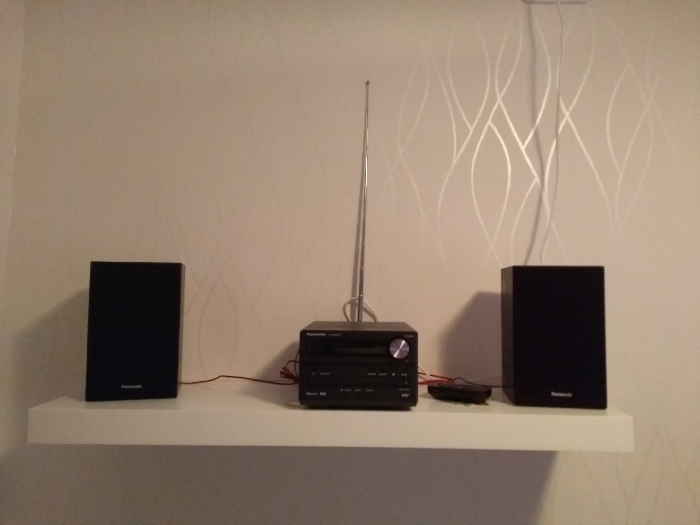

vor kurzem kaufte ich für die Küche eine Micro-Hifi-Anlage von Panasonic
(SC-PM254EG), die für den Empfang von DAB+ und UKW eine Wurfantenne
benutzt.
Problem: Wir wohnen 40 km von Hannover entfernt - also weder Weltstadt
noch Pampa-, aber das lokale Bürgerradio ist nahezu der einzige Sender,
den ich problemlos damit empfange.
Wieso??? Vor 30 Jahren habe ich simple Radios auf Basis des TDA7000
gebaut, als Antenne diente ein langes Stück Draht und das funktionierte
einwandfrei.
Und jetzt 30 Jahre später kriegen die Hersteller einen halbwegs
akzeptablen Empfang nicht hin? Oder bin ich zu doof, ein Radio zu
bedienen?

Wo du -ich nehme doch an Analog?- keine Sender hören kannst ist es am da
Rauschen, gibt es Störgeräusche oder "gar nichts"?
Wenn nicht das erste zutrifft hast du irgendein Schaltnetzteil (kann
auch in einer LED Lampe sein) bzw. direkt mehrere davon die heftig
stören - herausfinden und ersetzen, bzw. Entstörmaßnahmen durchführen.

Störungen würde ich ausschließen, im vor der Küche draußen stehenden
Auto habe ich einwandfreien Empfang mehrerer Sender.
Ich fürchte, es liegt einfach an der billigen Wurfantenne - das Stück
Draht - und ich muß eine hochwertigere Antenne kaufen.
Daher ja meine Frage, wieso vor 30 Jahren 40 cm versilberter Kupferdraht
reichten? Soviel schlechter als ein Stück Draht kann doch selbst die
simpleste Wurfantenne gar nicht sein?
Weil bei Antennen eben weniger das Material als die 'Form', Anpassung
und Ausrichtung entscheidend sind ...

Das könnte schon eine Störquelle in der Küche sein. Stell den Empfänger
mal in einen anderen Raum. Die Dämpfung durch handelsübliche Mauern ist
bei der Frequenz vernachlässigbar.

Wird die Wurfantenne durch einen gestreckten Dipol ersetzt, wird i.d.R.
die Empfangsleistung deutlich verbessert. Wurde im Forum doch schon
mehrfach diskutiert und mit Erfolg praktiziert.

von Helge (Gast)
Ist viel Beton, Isolierung (mit alufolie kaschiert), Stahl im Haus
verbaut? Sieht man ja nicht. Würde, wenns geht, einen draht aus dem
Fenster raushängen.

 Ich nutze hier auf 2 unterschiedlich designten Platinen den SI4688. Auf
DAB+ wie auch FM nur mit einem Stück Draht in der SMA-Buchse guter
Empfang. Ich bin wirklich positiv überrascht von diesem Chip.
Allerdings ist es so hier im Bremer Raum, dass ich nur mit dem
originalen FM-Radio in meinem Auto aus 2008 noch WDR5 empfangen kann.
Ich hab noch kein anderes Radio gefunden, das solch eine Empfindlichkeit
hat. Ok, ein Röhrengerät hab ich nicht probiert ;)
Edit: gerade nochmal probiert mit WDR5. Die Bedingungen scheinen gerade
gut zu sein für FM. Das hier im Forum schon erwähnte Sony XDR-V20D (im
DAB-Thread) hat doch oben im Haus rauschfreien Empfang mit Stabantenne.
Unten je nach Position mehr rauschen bis rauschfrei. Ein Geneva Touring
L (kein Billiggerät) schafft es oben nur stark verrauscht.

Deinen Panasonic SC-PM254EG kenne ich jetzt nicht. Aber generell kann
ich sagen, daß alte Radios einen besseren Empfang haben. Zumindest was
Empfindlichkeit und Trennschärfe betrifft.
Heute wird da eines der üblichen ICs eingebaut während Empfänger aus den
50ern bis in die 70er aufwendig konstruierte und vor allem sorgfältig
abgeglichene Schaltungen hatten.
Ich habe hier diverse Empfänger, von 1955 bis heute, an denen ich auch
rumbastele (an den älteren), und gelegentlich vergleiche ich sie. Die
neueren empfangen die üblichen Sender auf UKW, bei den älteren erlebt
man oft Überraschungen. Erst recht auf anderen Wellenbereichen.

P.S. Wurde ja schon erwähnt: die Antenne! Bei Wellenlängen um 3m kann
schon eine Änderung von ein paar dm einen großen Unterschied machen.
Wenn bei mir vor dem Haus ein Bus hält, etwa 10m entfernt, dann ist mein
lokaler Sender kurz fast weg. Vermutlich Reflexionen oder
Überlagerungseffekte.
Momentan haben wir außerdem wetterbedingt starke Über- und
Unterreichweiten auf UKW.

Aber in der Tat sind viele moderne Radios hinsichtlich der Selektion
absoluter Murks. Ich habe einige Geräte gesehen, da ist gar keine
Selektion und Großsignalfestigkeit gegeben und wenn die ADCs im HF-Teil
mit 8 Bit samplen ist schnell Schluß mit guten Empfang (auf UKW und
DAB+)! Da gehts indoor nichtmal mit dem Ortssender gut. Versuchsweise
habe ich solchen Kisten dann umschaltbare Bandfilter gegönnt und siehe
da, trotz Einfügedämpfung und ohne zusätzlichen Verstärker waren das
auch Radios mit denen man etwas empfangen konnte. Stück Draht dran und
die Multiplexe, sogar aus den Nachbarbundesländern, kamen störungsfrei
rein.  Aber solch grottigen Empfänger konnte und hat man auch in reinen
Analogzeiten verbrochen. Fällt heute nur bei Band 3 Empfang viel
leichter auf wenn gepfuscht wird, hat aber erstmal mit DAB+ nichts zu
tun. Schrottschaltungen hat die Industrie für jedem Rundfunkbereich
hergestellt.

von JWerning (Gast)
Zwischenzeitlich habe ich eine Stabantenne gekauft und den Wurfdraht
ersetzt.
(https://www.amazon.de/-/en/Ancable-Radio-Antennas-Fm/dp/B07Q39YJ77/)
Leider hat sich nicht viel geändert: Anstatt 1 UKW-Sender kann ich jetzt
3 Sender empfangen :-(
Auf DAB+ empfange ich 13 Sender, egal mit welcher der beiden Antenne
(mit der Stabantenne hätte ich eigentlich einen schlechteren Empfang auf
DAB+ erwartet).

von Tom (Gast)
Deine neue Antenne ist auch kein Dipol. Da hast du nichts gewonnen im
Vergleich zum früheren Draht
von Tom (Gast)
Das schreibst du sogar selbst und kaufst dann so einen Schrott bei
Amazon? Der zusätzliche Adapter bringt auch Verluste. Vermutlich war der
Draht besser
von JWerning (Gast)
Warum einen Dipol? Geräteseitig ist eine F-Buchse verbaut, da wird doch
kein Dipol angeschlossen?
Wenn überhaupt hätte ich einen Dipol mit eingebautem Symmetrierglied
gekauft.

von Michael U. (amiga)
JWerning schrieb:
> Aber die F-Buchse ist doch unsymmetrisch, der Dipol symmetrisch.
> Deshalb würde ich da immer eine Monopol- bzw. Stabantenne anschließen.
Das spielt doch unter praktischen Bedingungen garkeine Rolle.
UKW im Zimmer ist erstmal völlig unklare Feldstärkeverhältnisse,
Reflektionen und Interferenzen.
Ein Flachbanddipol aus dem Zubehör einer alten Anlage mit Koax-Stecker
am Ende ohne Symmetrierung oder Anpassung brachte mit 2m Koaxkabel
dazwischen auf eine Schrankwand plaziert guten Empfang. Das Problem, daß
man sich an bestimmten Punkten im Zimmer nicht aufhalten durfte, blieb
aber.
An der Kreuzung im Auto angehalten und der UKW-Sender im Autoradio ist
gestört, 30cm vorgefahren und es geht, wer kennt das nicht im
Stadgebiet?
Das Kofferdadio hat man fürher eben etwas anders hingestellt und an der
Antenne gedreht und geschoben, bei der Anlage eben irgendeine
(Außen-)Antenne benutzt, wenn es eben anders nicht ging, damals hat noch
aufgenommen und wer kennt da nicht die "Freude", wenn mitten im endlich
gefundenen Titel jemand die Zimmertür aufmachte und die Aufnahme im
Rauscheinbrauch versank?
Ich würde wohl erstmal ein paar Meter Koaxkabel als Verlängerung an die
Antennenbuchse und die Stabantenne oder den Wurfraht oder einen
Kabeldipol usw. ranmachen und einen nutzbaren Platz für Antenne suchen
gehen, wo der Empfang gut und stabil ist.
