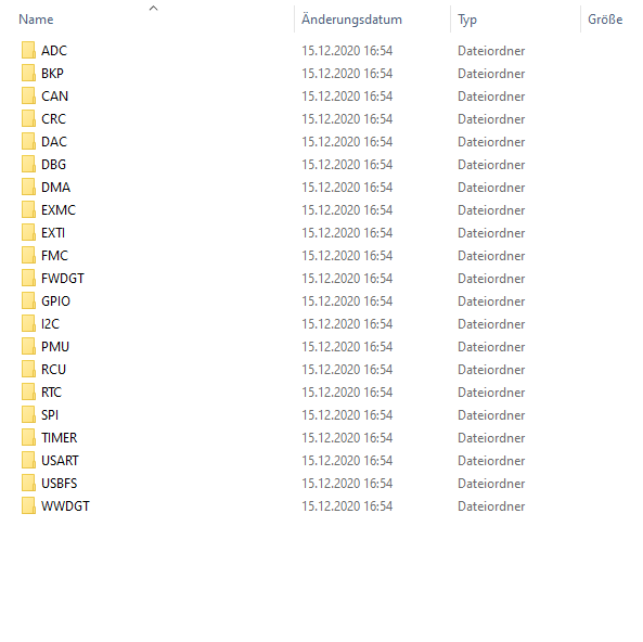

Wir hatten im letzten Artikel festgestellt, dass es für die GD32VF-Architektur keinen Codegenerator gibt. GigaDevice stellt stattdessen eine Sammlung leicht nutzbarer Codebeispiele zusammen – der verwendet Autor die Version 1.1.1. Der Unterordner GD32VF103_Firmware_Library_V1.1.1\Examples enthält die in Abbildung eins gezeigte Projektstruktur, die die für die diversen Peripheriegeräte vorgesehenen Codestücke zur Verfügung stellt.
Das unter http://www.gd32mcu.com/data/documents/yingyongbiji/GD32VF103_Firmware_Library_User_Guide_V1.0.pdf bereitstehende PDF ist ebenfalls empfehlenswert, da es „alle“ Peripherietreiberfunktionen en Detail erklärt. Wir wollen an dieser Stelle mit dem im letzten Artikel erzeugten Projektskelett weiterexperimentieren, und die in einem der DAC-Unterordner zur Verfügung stehenden Codeänderungen Tour a Tour einpflegen. Das für uns relevante Beispiel ist Examples\DAC\DACC_output_voltage, der Inhalt des Verzeichnisses präsentiert sich wie in Abbildung zwei gezeigt.
Bei der „Analyse“ des von GigaDevice bereitgestellten Codes ist es immer empfehlenswert, mit der Datei readme.txt zu starten. Unter den Lizenzbedingungen findet sich im Fall des Beispiels folgende Funktionsbeschreibung:

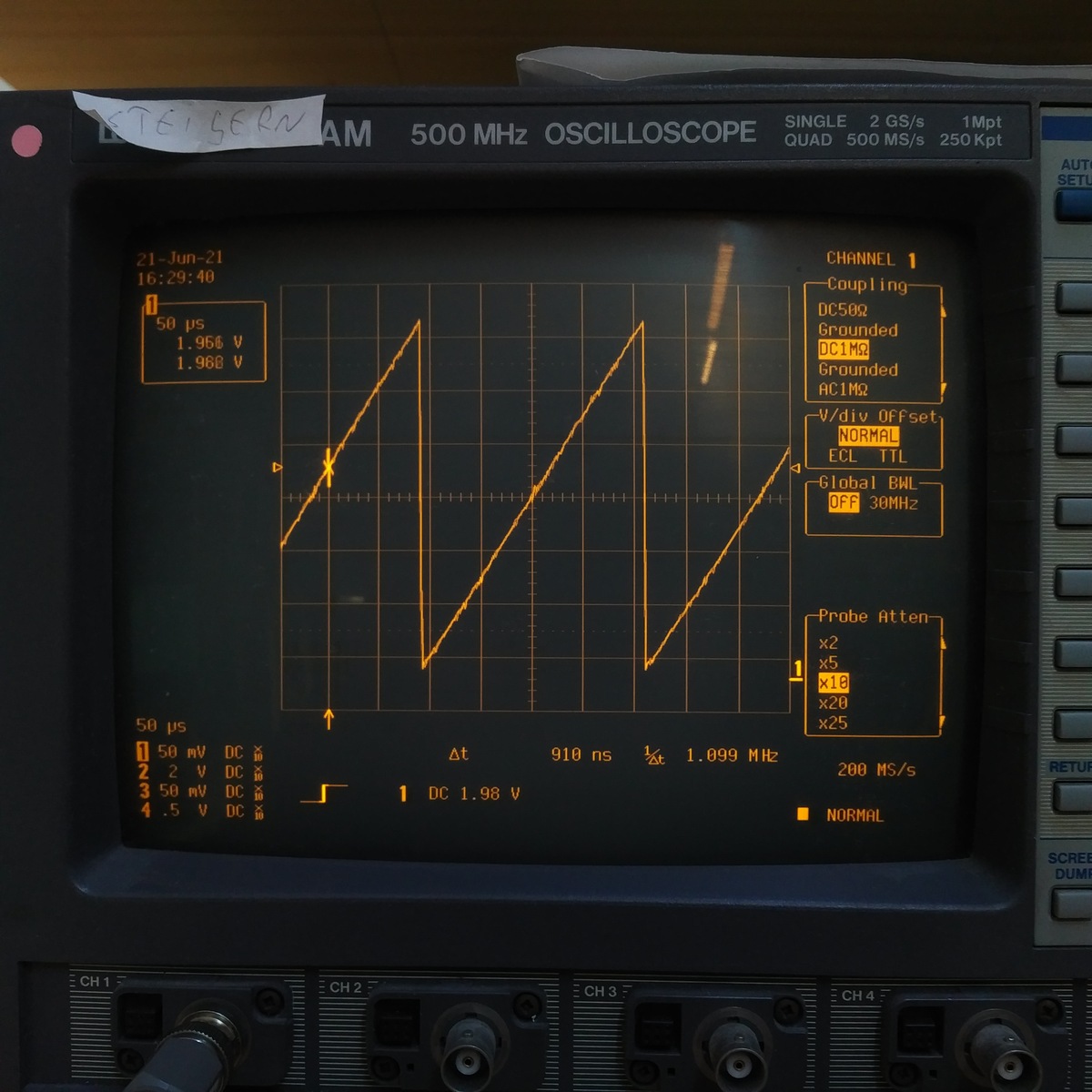

Ein weiterer Unterschied zum von GigaDevice bereitgestellten Code ist, dass wir hier die Konstante DAC_ALIGN_12B_R verwenden – das deshalb, weil der in daculator befindliche Wert rechtsbündig ist.
Lohn der Mühen ist, dass wir an den Pins PA4 und PA5 des „kleinen“ Evaluationsboard die in der Abbildung gezeigte Wellenform sehen. Die kleinen Unsauberkeiten in diesem Oszillographen stammen von EMI im Labor des Autors.
