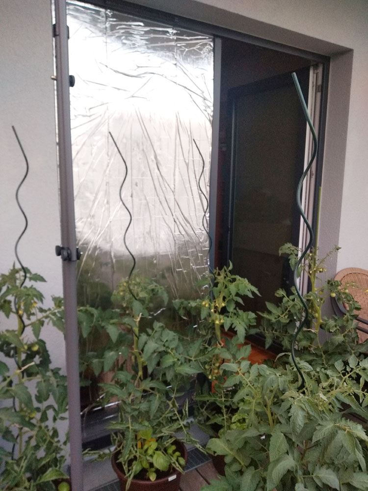

Aussen Rettungsdecke um den Fensterflügel ziehen und fixieren.

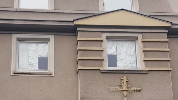

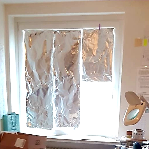

Ich habe die Alufolie von Innen, wie eine Gardine, aufgehangen. Das ist zwar nicht so effektiv wie von Außen, aber dafür gibt es keine Flecken an der Scheibe. Einen Alustreifen habe ich hochgeklappt und mit einer Wäscheklammer an die Gardinenstange fixiert, damit ich etwas Licht in die Bude bekomme.
Michael M. schrieb: > Ich habe die Alufolie von Innen, wie eine Gardine, Das ist schön unkonventionell für eine Studentenbude. Für eine echte Wohnung würde ich da ein normales Rollo innen vorziehen, einfach weil das einerseitz deutlich dichter ist, andererseits deutlich einfacher beliebig hoch gezogen werden kann. Und dank einseitiger Beschichtung und entsprechender Dicke auch noch effektiver. Für echten Sonnenschutz bieten sich die Fliegengitter an, die man für 20 Euro kaufen kann. Dann einfach durch Rettungsdecke oder so verstärken. Warum es sowas nicht zu kaufen gibt? Weil der Wind bei geöffnetem Fenster alles in kleine Stücke hackt ;-)

Ich sehe gerade, dass ich die Lupenlampe besser zuklappen sollte. Falls da mal ein Sonnenstrahl durchscheint, wird womöglich die ganze Bude in Brand gesteckt! https://www.mikrocontroller.net/attachment/521820/20210622_145649.jpg

Also ich hab ne Rettungsdecke mit Sprühkleber auf Pappe geklebt und das hängt außen am Fenster. Nur wenns Nachts nicht kühl genug wird zum durchlüften hat man dann nach 4 Tagen auch 27Grad drinne.
Mw E. schrieb: > Also ich hab ne Rettungsdecke mit Sprühkleber auf Pappe geklebt und das > hängt außen am Fenster. > Nur wenns Nachts nicht kühl genug wird zum durchlüften hat man dann nach > 4 Tagen auch 27Grad drinne. Klar, wenn Mauerwerk und Dämmung mal durcherhitzt sind, sind alle Isolationslösungen mal am Ende.
