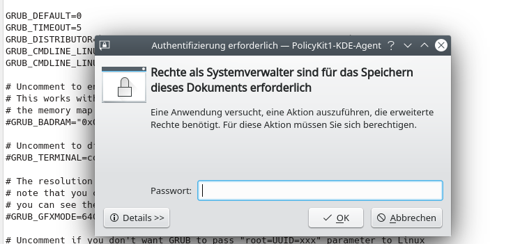

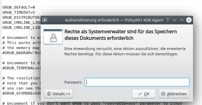

Übrigens, wenn ich die /etc/default/grub in kwrite öffne, mit User-Rechten, dann kommt beim Speicher-Versuch eine Passwort-Abfrage für die nötigen Rechte. Das ist doch jetzt auch nicht viel Komplizierter als Regedit32.exe "als Administrator" und UAC wegklicken... Aber hier wohl Off-Topic, da Ubuntu und kein kubuntu.

Εrnst B. schrieb: > Übrigens, wenn ich die /etc/default/grub in kwrite öffne, mit > User-Rechten, dann kommt beim Speicher-Versuch eine Passwort-Abfrage für > die nötigen Rechte. Na also, geht doch. So wie im Bild hätte ich das erwartet. Dann hätte es keine 74 Beiträge in einem Forum mit Hauen und Stechen gebraucht. Auch hätte man Tante Erna nicht bemühen müssen. Dass man ungute Lösung mit Zähnen und Klauen verteidigt, dokumentiert die Verblendung der Linux-Jünger. Ein besseres Beispiel für diese Verblendung wird man kaum finden.

Hansi R. schrieb: > Εrnst B. schrieb: >> Übrigens, wenn ich die /etc/default/grub in kwrite öffne, mit >> User-Rechten, dann kommt beim Speicher-Versuch eine Passwort-Abfrage für >> die nötigen Rechte. > > Na also, geht doch. So wie im Bild hätte ich das erwartet. Dann hätte es > keine 74 Beiträge in einem Forum mit Hauen und Stechen gebraucht. Auch > hätte man Tante Erna nicht bemühen müssen. Sowas ähnliches hatte ich bereits weiter oben geschrieben, aber ohne Bildchen wird das wohl nicht verstanden: > Wenn man es denn unbedingt „grafisch“ mit dem gewohnten Teil kopieren > will, muß man das dennoch als „root“ starten. Diese Nachfragerei nach > erhöhten Rechten, wie man die von neueren Windowsen kennt, sollte zwar > auch mit dem „Policykit“ so ähnlich unter Xubuntu ablaufen, aber wer > weiß, warum das hier anders ist… Auch unter Xubuntu hätte ich das so erwartet mit der Nachfrage; warum das bei Dir anders ist: keine Ahnung. > Dass man ungute Lösung mit Zähnen und Klauen verteidigt, dokumentiert > die Verblendung der Linux-Jünger. Ein besseres Beispiel für diese > Verblendung wird man kaum finden. Das wird gar nicht gemacht; Deinem (und anderer Windows-Jünger) offensichtlichen Messen mit zweierlei Maß wird hier jedoch entgegengetreten. Erstes Beispiel dafür: Du fragst danach, wie man in Grub die Start-Reihenfolge verändert, bekommst es gesagt und eine Antwort, die nicht Deinen Erwartungen entspricht. Dann „geht gar nicht“, was bei Windows GENAUSO umständlich war und ist. Vielleicht auch nicht ganz ohne Grund? Wenn man manche Sachen zu offensichtlich einfach macht, bekommt man schnell mal einen Riesenhaufen Beschwerden vom Typus Computer-Bild-Leser, die sich den Ast abgesägt haben, auf dem ihr Betriebssystem sitzt. Also zu Windows: anders als jemand weiter oben mutmaßte geht es da auch. Bei alten Versionen – soweit ich mich recht erinnere bis etwa XP – mußte man da MIT EINEM TEXTEDITOR eine Datei namens „boot.ini“ bearbeiten und WISSEN, was man da reinzuschreiben hat, damit es macht, was man will. Diese Datei ist versteckt (im Normalbetrieb unsichtbar), man kommt mit Absicht nicht so einfach ran und auch Notepad mußte da als Administrator gestartet worden sein. Bei den neueren Windowsen gibt es dafür „bcdedit”, oben irgendwo schon genannt – auch nicht trivial zu bedienen. Man kann in beiden Systemen den Bootmanager umprogrammieren und in beiden ist das auch ähnlich umständlich. Wenn man es richtig macht, kann man im Menü zwischen Grub und Ntloader hin- und herwechseln und in beiden Menüs das jeweils andere System auswählen. Anfänger bekommen/kaufen hingegen einen Rechner, auf dem Windows oder Linux (oder vor Jahren auch mal OS/2) vorinstalliert ist und bedienen den und dabei bleibt es. Die installieren sich auch nicht ein ihnen noch unbekanntes Zweitsystem daneben und haben dann nicht das Problem, an Startprogrammen herumfummeln zu müssen. Du fragst hier nach Administratoren-Aufgaben, willst aber ohne Administrtoren-Wissen zum Ziel kommen. Grüße, Christoph

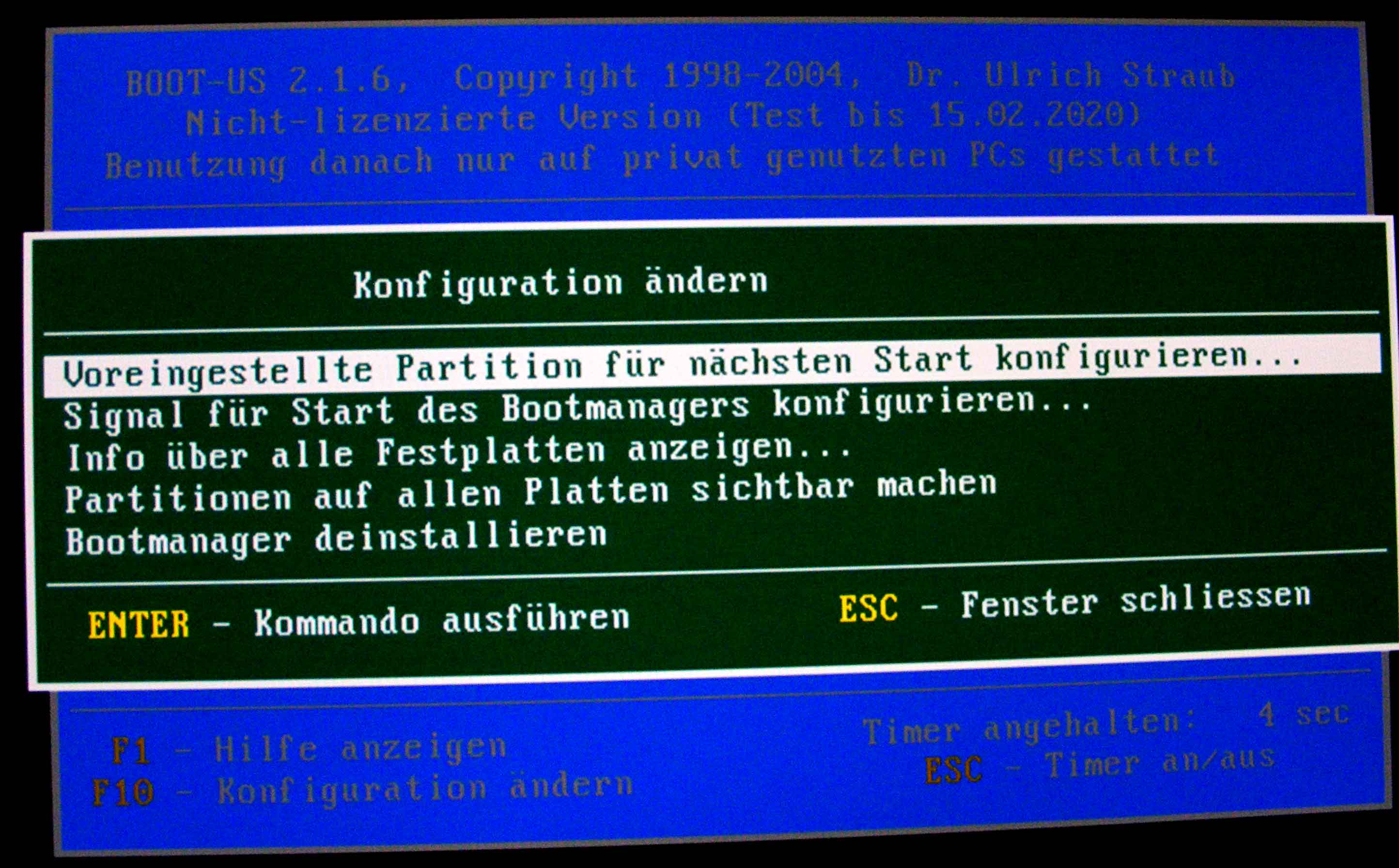

Doch doch, geht es: Finde, der LILO (LinuxLoader) ist zumindest Nicht komfortabler zu konfigurieren...:-) michael_ schrieb: >......................................... > Jahre später als die OS2-Version kam dann dieser Kommandozeilen-GRUB > auf. > Bis heute, umständlicher geht es nicht.
