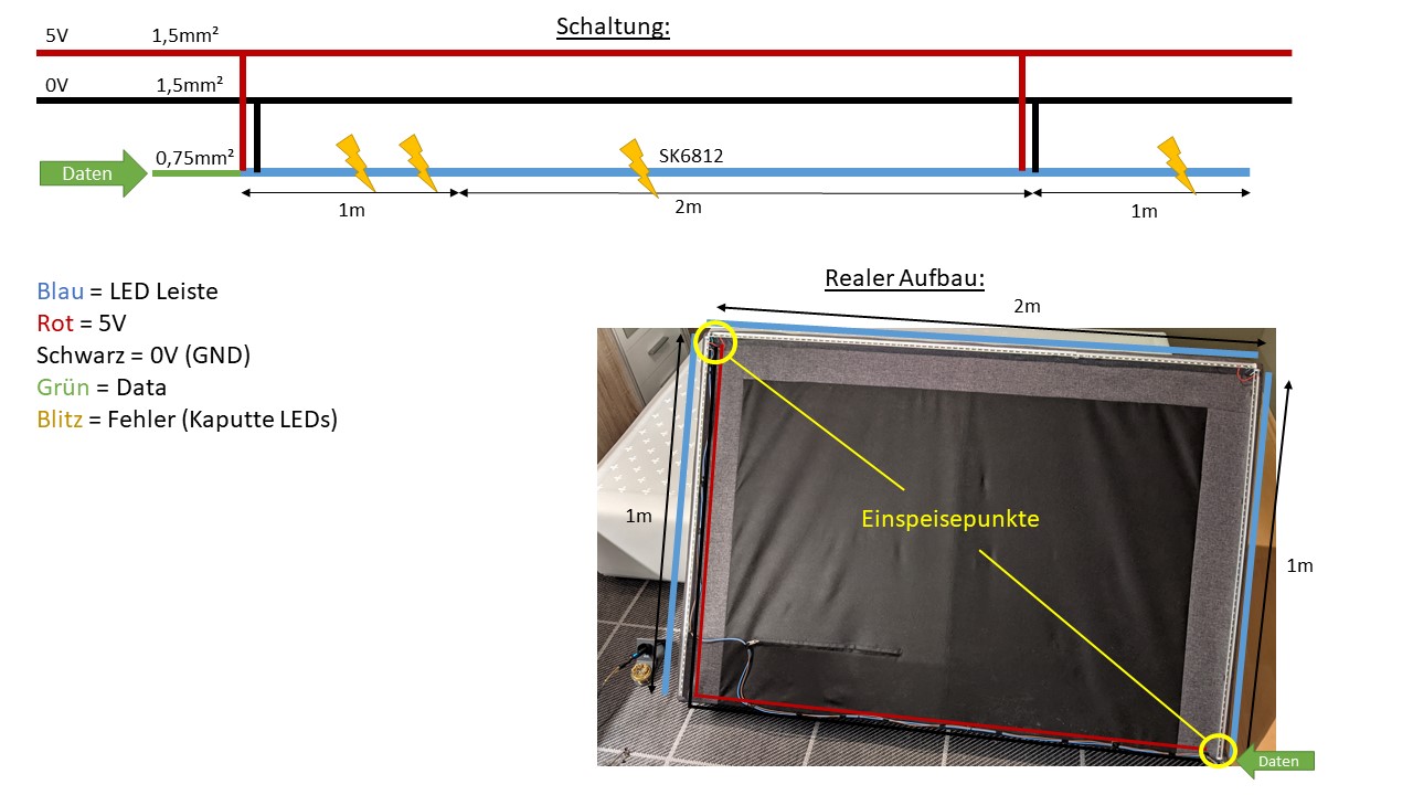

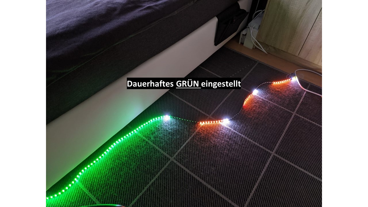

Hallo Community. Seit ca. 2 Monaten verwende ich nun SK6812 LED Streifen von "Btf Lighting" in Verbindung mit ESP-Controllern mit WLED zur Ansteuerung. Mein Setup: -1x 4m SK6812 RGBW (60LEDs/m, IP30) (Mit 10A abgesichert) -1x 5,5m SK6812 RGBW (60LEDs/m, IP30) (Mit 20A abgesichert) -Spannungversorgung: 5V 30A (150W) Schaltnetzteil (wurde auf exakt 5V feinjustiert) -2x SP501E LED Controller (ESP Controller mit WLED geflasht) -Für die Spannungsversorgung wurde ausschließlich 1,5mm² Leitung verwendet -Für die Datenleitung wurde 0,75mm² Leitung verwendet Info: Zum besseren Verständnis meines Aufbaus habe ich einen groben Schaltplan + den Aufbau von der 4m LED Leiste als Anhang hochgeladen. Eingespeist wurde die Spannung bei der 4m-LED an 2 Punkten und bei der 5,5m-LED an 3 Punkten. Problem: Leider kam es in diesen 2 Monaten zu unzähligen Ausfällen und Fehlfunktionen! Diese wurden immer durch plötzlich defekte LEDs ausgelöst. Die LEDs gehen willkürlich an sämtlichen Stellen der Leiste kaputt. Der Fehler kann behoben werden in dem die defekte LED abgetrennt und eine neue LED eingelötet wird. Leider halten diese Reparaturen nur wenige Tage bis die nächste LED sich verabschiedet. Die Fehler sind sporadisch und es ist kein Zusammenhang mit Nutzung, Einstellung oder sonstigem fest zu stellen. Manchmal verschwinden die Fehler auch kurz von selbst und kommen dann wieder. Die LEDs flackern dann in diversen Farben und sind in dem Zustand nicht zu gebrauchen (siehe Bilder im Anhang). Lösung?: Im Internet habe ich gelesen das ein ca. 150 Ohm Widerstand in Reihe der Datenleitung helfen soll die erste LED zu schonen. Jedoch treten bei mir die Fehler ja überall auf und nicht bei der ersten LED. Leider kenn ich mich mit diesen adressierbaren LEDs nicht so gut aus, woran können diese ständigen Ausfälle liegen? Und was kann ich tun um diese Nachhaltig zu beheben? Ich bin wirklich am verzweifeln und möchte diese LEDs endlich normal nutzen können. Ich bin gelernter Geräte & Systeme Elektroniker und habe auf eine anständige Verkabelung und Verlötung aller Komponenten geachtet! Danke für alle Antworten im voraus! MfG Michael

Vielleicht schaffen ein paar Kondensatoren an den Einspeisepunkten abhilfe.. ist das vielleicht ein billiges Chinanetzteil? Bei 30A und der schnellen Stromänderung gibt es vielleicht Spannungsspitzen oder Lücken. Wenn die Fehler auch mal selbst verschwinden könnte es ein unsauberes oder falsches Signal sein. Ein falsches Signal könnte auch wieder durch so eine Art Reset bei problematischer Spannungsversorgung sein.
Bearbeitet durch User
Ich würde auf thermisches Versagen tippen. Mal probehalber auf eine Aluleiste montieren und schauen ob Ausfälle zurück gehen? Sonst natürlich mit dem Oszi und kurzer Masseleitung mal alles anschauen. Singleshot Trigger auf 5,3V Drähtchen anlöten auf VCC und Steuerleitungen und mal ein paar Stunden laufen lassen …
Da die LEDs in einem Aluminiumprofil eingeklebt sind bezweifle ich das diese zu warm werden. Leider habe ich kein Oszilloskop zur Hand. Danke trotzdem
Gute Idee. Das Netzteil ist in der Tat nicht das hochwertigste. Habe mir direkt 100n und 47u Kondensatoren bestellt! Ich kann nur hoffen.
Ich würde an allen 4 Enden einspeisen und die Versorgungsspannung etwas absenken, z.B. 4,5V.
Alle 30cm einspeisen. Die Spannung am Ende mal messen. Sind es dort auch noch 5V? 1.000uF Kondensatoren am Ende der Strips einbauen.
Ich denke nicht, dass es sich durch andere Einspeisepunkte, Kondensatoren und/oder Widerstände lösen lässt. Die SK6812 ist ja schon ein Nachbau, vlt. hast Du auch den Nachbau eines Nachbaus vorliegen. Hinzu kommt die Produktionsqualität der Stripes selbst, die ist oftmals auch erbärmlich. Du wirst den Kram nach ein paar Wochen weiterer Versuche entnervt abbauen. Wenn ich etwas mit RGB LEDs mache, dann nehme ich die APA102 von http://neon-world.com/en/ Die Original APA102 hat unter der LED noch einen Metalframe zur Wärmeabfuhr, diese Version baut nur der Originalhersteller, alle Clonehersteller der APA102 haben keinen Bock auf diesen zusätzlichen Aufwand und nehmen das Standard PLCC6 Gehäuse. Vermutlich sind auch die Komplett-Stripes von neon-world von höherer Qualität, aber ich denke mal Du hast keinen Bock auf einen Direktimport aus Taiwan.
Der müde Joe schrieb: > Alle 30cm einspeisen. Die Spannung am Ende mal messen. Sind es dort auch > noch 5V? 1.000uF Kondensatoren am Ende der Strips einbauen. Würde ich auch empfehlen. Leider werden die LEDs, trotzdem einen Hitzetod sterben. ~25Watt pro Meter wollen gut gekühlt werden, nicht hinter einer Leiste versteckt! Wie warm sind die den, so nach ~1h?!

Michael W. schrieb: > Da die LEDs in einem Aluminiumprofil eingeklebt sind Häh? Auf den Bildern ist kein Aluprofil zu sehen. Außerdem: Selbst wenn die in der Einbauposition tatsächlich auf einem Aluprofil sein sollten: Auch dieses Profil muss seinerseits die eingetragene Wärme wieder loswerden. Hat es diese Möglichkeit nicht, verzögert es den Wärmetod der LEDs auch nur geringfügig.
Hallo zusammen, ich habe exakt den selben Fehler. Ein Temperatur Problem kann ich ausschließen, da ich auch neue fehlerhafte LEDs habe, wenn ich den Stripe nur 5 Sekunden einschalte. Dabei treten nicht immer neue Fehler auf, manchmal läuft der Stripe auch Tage ohne Probleme. Ich habe auch WLED auf einem ESP8266 zur Steuerung, bei den beiden Fehlerhaften Strips. Ich habe weitere 3 LED Strips mit dem selben Hardware Aufbau (selber Netzteil, selbe Schaltung und selber LED Streifen Typ). Dort treten die Fehler aber nicht auf, die Lampen funktionieren mittlerweile über 2 Jahre. Einziger Unterschied, dort läuft kein WLED sondern ein selbst geschriebenen Software. Allerdings habe ich keine Lust und Zeit die Menge an Funktionen von WLED selbst zu entwickeln. Gefühlt tritt der Fehler häufiger auf, wenn man schnelle Farbwechsel via WLED nutzt - solch eine Funktion habe ich in meiner eigenen Software nicht. Das ist nur eine Festanstellung die ich hier teilen möchte, es soll nicht bedeuten, daß WLED selbst das Problem sein soll. Aber vllt. hat damit jemand eine Idee was die Ursache sein könnte. So langsam wird es echt ärgerlich, da ich meine Lampe an der Wand nicht wieder montieren kann und die Frau im Haus nervt wann ich endlich fertig bin und wieso da schon wieder LEDs kaputt sind. Gruß Tobias
Was bleibt da noch? Spannungsspitzen auf der Versorgung! Häng mal ein Oszi dran, anders wirst Du diesem Mysterium nie auf die schliche kommen.

Michael W. schrieb: > Eingespeist wurde die Spannung bei der 4m-LED an 2 Punkten und bei der > 5,5m-LED an 3 Punkten. Wenn du +5V und 0V an der gleichen Stelle in die Kette einspeist, bekommen die LEDs in der Mitte zwischen zwei Einspeisepunkte die wenigste Spannung. Für eine gleichmäßigere Spannung an den LEDs ist es günstiger, immer abwechselnd 0V und +5V einzuspeisen. Netzteil-Gnd und Gnd von deinem Controller bilden am Anfang der Kette einen Sternpunkt, damit das Datensignal nicht durch schwankenden Strom auf der Gnd-Leitung vom Netzteil beeinflusst wird.
Hallo zusammen, das Problem ist nicht der LED-Streifen, das Problem ist der ESP. Der ESP(32) kommt der Pulsgenerierung mit seiner eigenen Interruptsteuerung in den Weg, was zu Timing-Problemen des Signals führt und falsche Farbwerte bewirkt. Sieht man übrigens recht gut auf einem Osszi. Folgende Lösungen sind denkbar: 1. Statt ESP32 einen Atmega verwenden. Dann muss man bei Bedarf der WLAN- und BT-Funktionen diese durch externe Komponenten bereit stellen. 2. "sei()". IRQ des ESP32 deaktivieren. Das ist beim ESP32 jedoch ein heikles Thema. 3. Andere Library verwenden, die das IRQ-Problem nicht hat. Ich hoffe, das hilft weiter.
